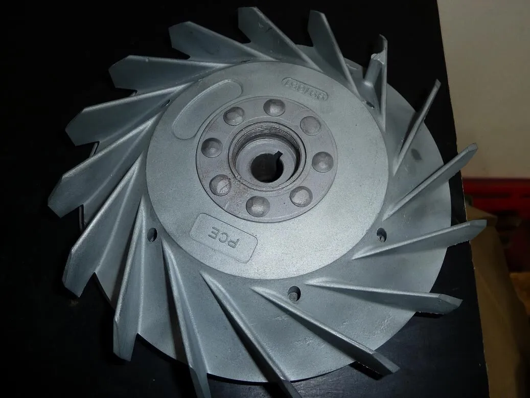

    Normales Px LüRa kannst hinten,vorne und am Umfang(Flügel nur bei Aluzylindern abdrehen) locker auf 2300g abdrehen.

    NUR: wo genau trag ich da was ab, bzw. wieviel wandstärke usw. hab ich da? ganz gleich sind sie nat. nich, da das elestart anders aufgebaut is von der form auf der rückseite. den äußeren ring lass ich zum größteil stehen (wasser+schmutz) der rest kann möglichst tief und nahe an die magneten herran, aber wie viel??? ?( bis jetzt hat das ding vielleicht 150-180g verloren.
    2300g (nachbar) wär das top-gewicht was ich erreichen möchte :rolleyes: (damit bin i zufrieden)

    Innen kannst mehr wegnehmen als vorne.

    Also meins hat der Ben abgedreht, er ist bis zum halben Piaggio Zeichen gegangen. Nur mal so als Anhalt.
    Unbenannt.bmp mmmmh, schlecht zu sehen

    man kann wirklich überhaupt nicht sehn, wo da was weggenommen wurde, vor allem weils die vorderseite ist,
    und,
    Ben kenn ich nich und Vater der CNC fräser und dreher ist hab ich auch, was mich ein bier kostet etwa :whistling:
    hab schon von Ben gehört, aber wo wie und warum, keine ahnung. WORB is mir ein begriff, somit auch der Andi! der wirds wahrscheinl. zum wuchten bekommen, da das nötig (wuchtblock) fehlt, ums selbst zu machen.
    mal sehn, nehm alles was ich jetz hab und tüftel mal mit Dad. Maße und gut sichtbare bilder sind immer willkommen!

    Ist schwer so per forma zu sagen hinten kannst du konisch nach innen 3,5 mm wegnehmen.Zum Abdrehen gehört ne Portion Erfahrung.

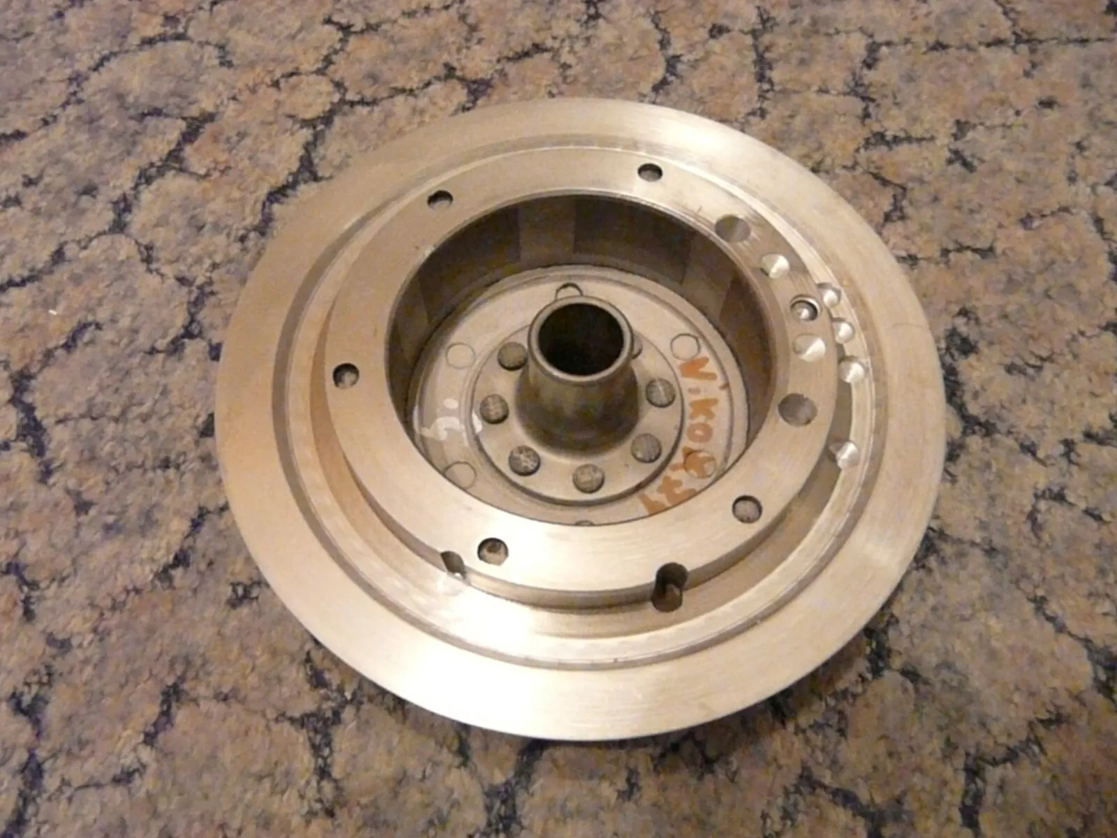

    Lüra hat jetzt (tortz des äußeren schutzrings) nur noc 2.407g
    COOLE SACHE!
    genau was ich wollte!
    bin gespannt wie sich das anders fahren wird. vielleicht mach ichs noch auf 2300 und gut!
    leichter mog i s ned!

    meins, 1574g. PX80 Elestart von Kobold gemacht.
    166er Malossi auf 80er Block gefräßt und angepaßt - 125er Mazzu-Welle von KaBa bearbeitet - 28er Mikuni SS -1574g Original-Lüfterrad - FuDi 0,8mm, Auslaß 183°, Ü-Ströme 117°, Vorauslaß 32,5°

    der äußere ring, der hauptsächlich als wasser und schmutz-schutz dient und in der feinen fuge im gehäuse durchläuft.
