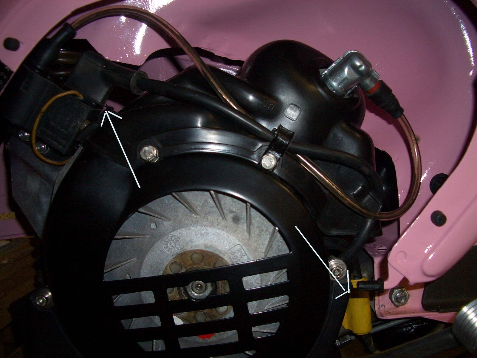

    hallo, die im Bild mit Pfeilen gekennzeichneten Stellen auf Feuchtigkeit untersuchem. Unten rechts ist eine Kupplung die gerne mal nass wird.
    klaus

    • December 6, 2008 at 08:33
    ist ja OK, was aber nichts an meiner Aussage ändert, denn die Zündanlage und die Verbindung Motor zum Ramen ist die gleiche, und die sind genau so anfällig für Wasser.
