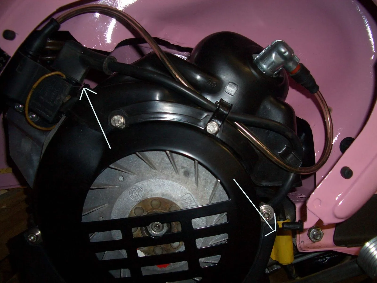

    hallo, die im Bild mit Pfeilen gekennzeichneten Stellen auf Feuchtigkeit untersuchem. Unten rechts ist eine Kupplung die gerne mal nass wird.
    klaus

    ist ja OK, was aber nichts an meiner Aussage ändert, denn die Zündanlage und die Verbindung Motor zum Ramen ist die gleiche, und die sind genau so anfällig für Wasser.
    klaus
