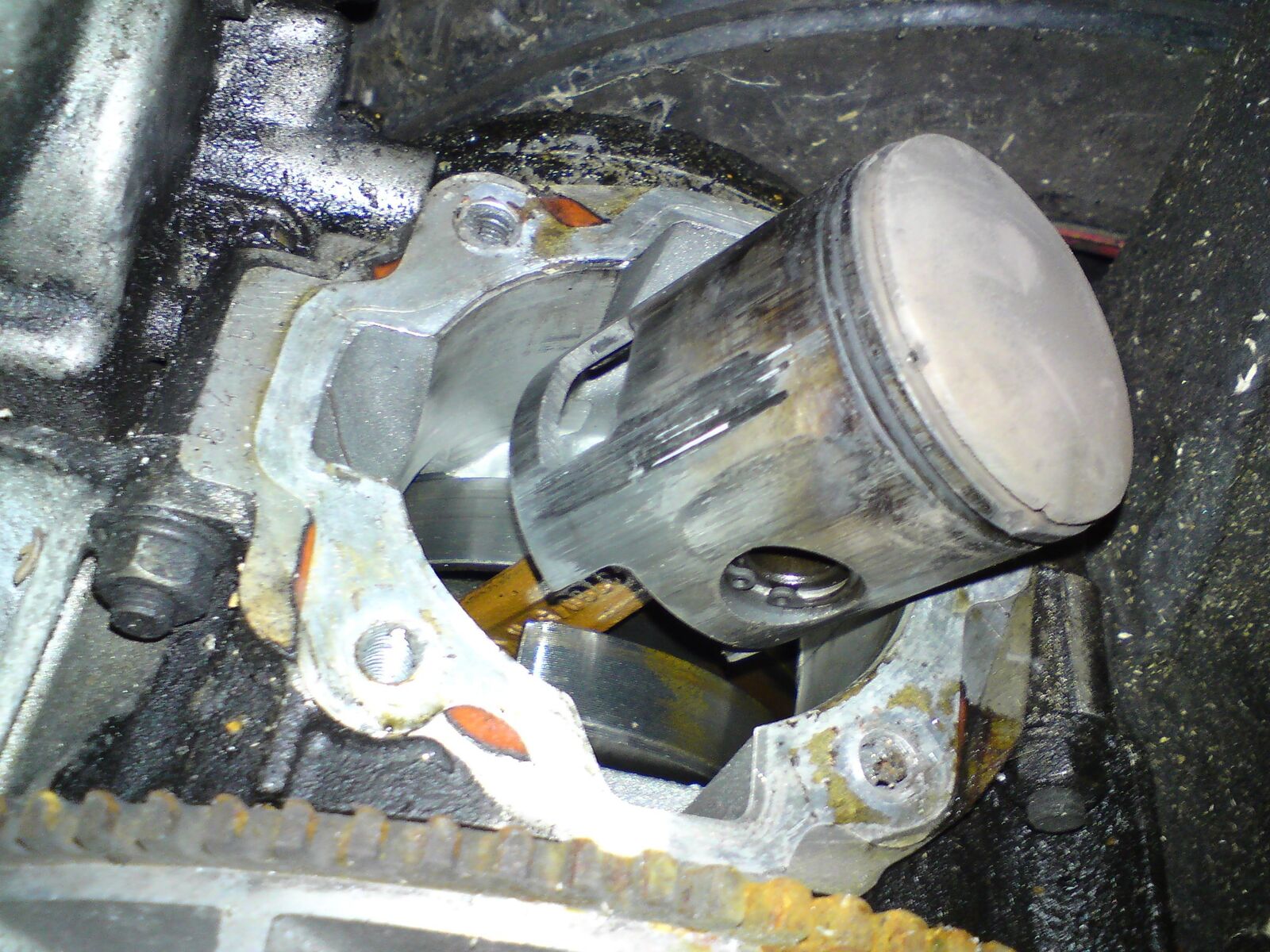

    so hab den zylinder herunten. zylinder sieht gut aus, kolben scheiße ^^.
    hatte ne kopfdichtung verbaut, wieso?
    der obere Kolbenring fehlt ganz, und der untere war ist an einer stelle gebrochen. wo ist der obere hin? auspuff? oder muss ich mir gedanken machen das er im kurbelgehäuse liegt?
    konnte den kolben nicht runterbaun, weil ich hier in landshut nur mit einem ratschenkasten ausgerüstet bin.
    kann mir jemand sagen was ich vllt noch machen/überprüfen sollte bevor ich den dr draufbau?
    über ratschläge würde i mi freun :)

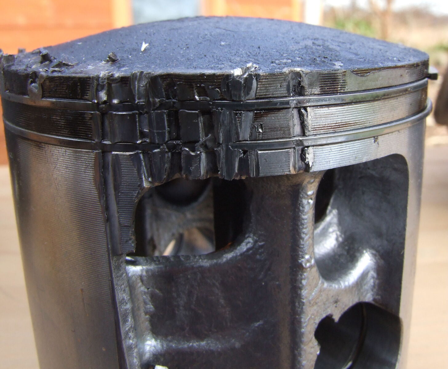

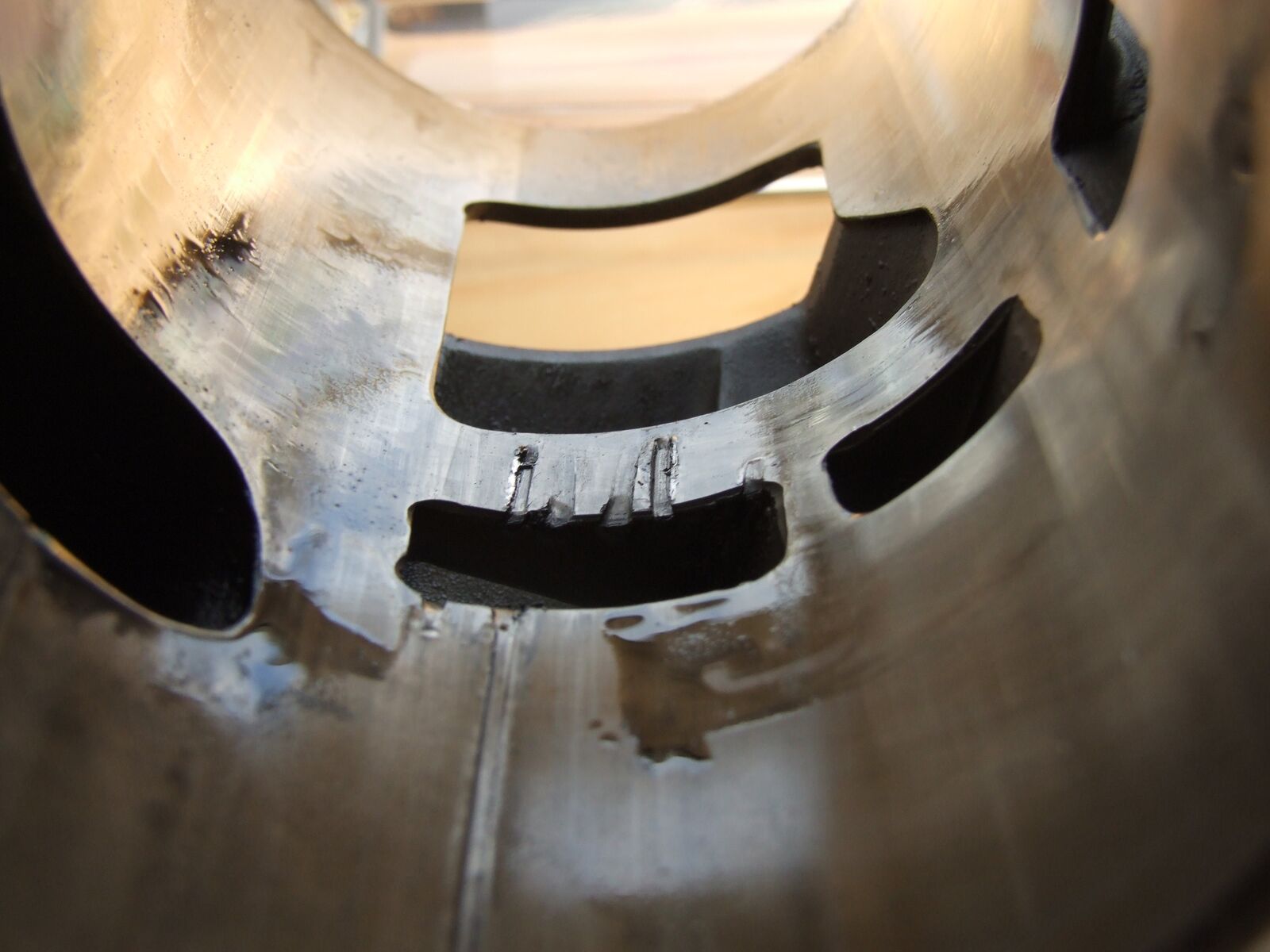

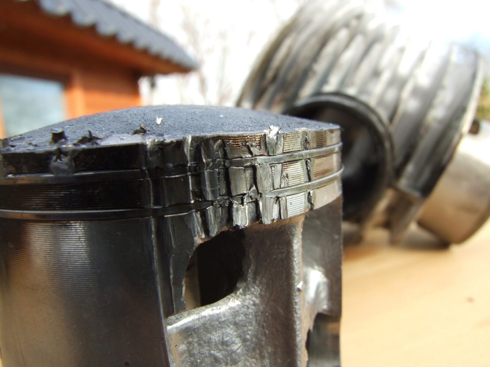

    Nur mal so nebenbei. Hatte auch mal einen Rest vom Kolbenring nicht weiter gesucht, weil ich dachte "ach der wird schon durch den Auspuff geflogen sein..."
    Hier das Ergebniss:
    Die Drehschieberfläche ist jetzt ein wenig verletzt, ist aber noch im Rahmen. Über den Zylinder und Kolben brauchen wir uns nicht zu unterhalten.
    Also ich würde mir die Mühe machen, war teures Lehrgeld....

    • December 11, 2008 at 13:47
    werd mich dann morgen abend mal auf die suche nach dem kolbenring machen ^^
    aber zerlegen werd ichs ned, entweder er kommt so zum vorschein ... oder er soll für immer drin bleiben ;)
    hier maln bild vom kolben

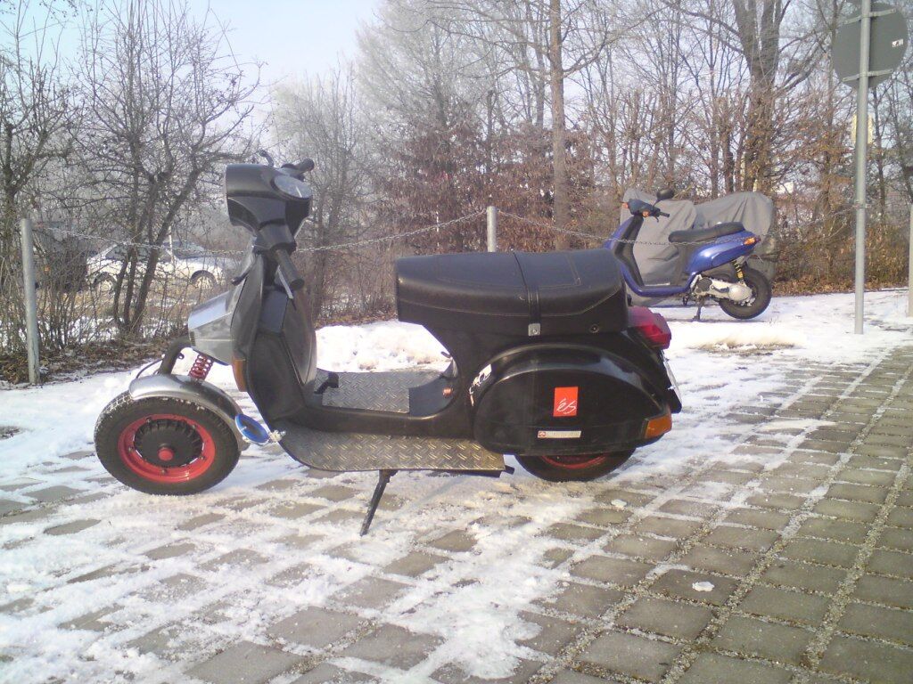

    Hallo, habe folgendes problem.
    wollte heut früh in die fh fahren, nach 200m hat sie kein gas mehr angenommen und ist ausgegangen, also dachte ich erst das ich benzin hahn vergessen hab, dem war aber nicht so. also wieder angekickt kurz gelaufen und wieder ausgegangen. dann mehrmals wieder probiert sie anzukicken aber wollte nichtmehr anspringen.
    also hab ich sie zurückgeschoben, und zuhause noch einmal probiert, ist etwas widerspenstig angesprungen, wollte erst nicht richtig gasannehmen aber dann gings, bin 7 km gefahren und sie lief wie immer.
    als ich dann wieder heim wollte, angekickt, 300m gefahren und wieder das selbe spiel, nur das ich sie dann nichtmehr anbekommen hab. zündfunke ist da, aber kerze sehr ölig. nun steht sie draußen im schnee.
    öl-benzin gemisch kann ich nicht genau sagen, da ich 1:50 im tank habe, und im öltank auch öl ist. gemisch ist getankt weil ich mir nicht sicher bin ob ölpumpe funktioniert. wollte am wochende die pumpe aber eh still legen.
    hab ne 102er hauptdüse wie mir empfohlen wurde. mit dem dr135 bin ich jetzt ca 50km gefahren.
    meine frage ist was ich machen kann? habe schon gesucht, aber nichts gefunden. oder soll ich die seitlich an der vergaserwanne angebrachte schraube mal rein und dann 2 umdrehungen rausdrehen? oder wieviel umdrehungen? oder kann es daran liegen das ich nun einfach zu viel öl fahre?
    bitte um schnelle hilfe :(
