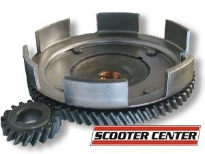

    Wenn länger übersetzt wurde braucht er nichtnur ein längeres Prmär sondern ne komplette neue Übersetzung.
    Schon bisschen teurer als 20€
    Edith meint noch, wenn du spaltest gibts hier super Anleitungen die jedem beim 1. helfen ;)

    das primär gibts doch für nen knappen fuffi neu - und bei der aktiven Tuningfraktion hier sollten doch einige gebrauchte rumliegen. Wenn allerdings an den Gängen gebastelt wurde oder doch ne neue Kurbelwelle sein muss wirds allerdings teurer

    Primär ja, aber wenn z.B. auf 3,0 geändert wurde dann muss auch der Korb gewechselt werden.
    Die 3,72er kostet im Kit z.B. 47,50€ von RMS. Geht nicht wirklich um die Kosten, aber der Motor muss definitiv auf falls ne andere Übersetzung verbaut wurde. Das finde ich ist noch nicht so klar rausgekommen.

    hast schon recht - die bezeichnung primärritzel für das da ist n bisschen dürftig :)
