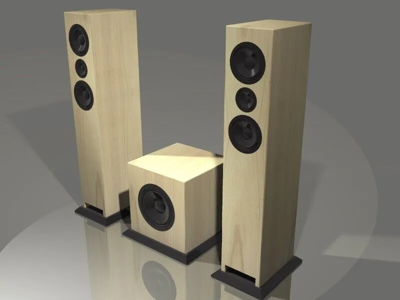

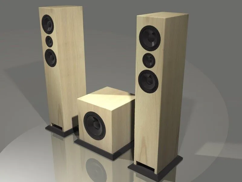

  • so werde jetzt meine Anlage um anständige Standboxen sowie einen SUB erweitern
    Arbeitskollege von mir ist ein ziemlicher freak der berechnet mir die Gehäuse und sein Freund der Lautsprecher baut wird sie mir auf wunsch bauen
    Hier er erste entwurf sind aber eher HiFi will aber mehr schalldruck deshalb wird die Kiste ca 120L aktiv betrieben und die standboxen werden mit PA lautsprechern und mit TitanHochtönern bestückt :love::love:

  • Klingt gut.........vor allem die 120l Volumen vom Sub :rolleyes:
    Aber PA Komponeneten im Zimmer sind meiner Meinung nach nicht sehr gut.....
    Meist können die leise garnicht und laut nur mit gwissen Qualieinbußen.
    Wenn der Sub gut und präzise schiebt dann reichen als Fronties doch 8" er Tiefen + Mitten und Höhen!
    Naja aber wenn der das berechnet wird er's schon wissen :thumbup:

  • so mal kurz zu meinen audiophilen vorlieben (und nur diesen :D ) ich muß nicht in den ultratiefen SubBuss ich habs gerne hart und laut ,dabei soll aber eine klanglich treue nicht verloren gehen >> ich hör nicht nur Techno sondern auch mak gerne härtere Musik , also linkin park, Korn und den Manson und nebenbei will ich wen ich "Das Boot" ansehe und der Kaleu trotz gebrochener Motorverankerung vom LI alles was geht verlangt und die Kanonengeschossen nebenher einschlagen dann will ich das auch spüren und das geht halt dann nur über schalldruck :D:D:D
    wen die lautsprecher mal berechnet sind wird das gehäuse dazu entworfen >> CAD (bilder oben )
    Sub hat 120L und arbeitet in Compound-Anordnung mit je 30cm , Die Sateliten bekommen je 1x 20 cm und eben die HochTon-Hörner
    btw kollege meinte der Sub schafft die 20 Hz locker und das mit genug Druck :love::love: am sonntag hör ich mir seine Anlage am ist fast die gleiche nur das noch 2 Weitere Tieftonhörner in den ecken zusätzlich verbaut sind das ganze wird bei ihm mit einem "normalen" Sony 6.1 Verstärker mit je 120W RMS befeuert
    sobald der erste entwurf da ist gibts fotos > design und material kann ich frei wählen

  • so war gestern beim Kollega alter falter >> hatte gestern sowas wie nen klangOrga.... :D:D die PA lautsprecher arbeiten sowas von fein sowas hab ich noch nie gehört :love: und der druck is abartig
    laut berechnung soll ein theoretischer Schalldruck von 119db bei 1000Hz anliegen 2-)2-) in der praxis werdens dann ca 113db sein, was ,wie ich glaube , ausreichend sein wird :whistling:
    so mal die groben Maße der Gehäuse
    Standboxen 120x30x40 (HxBxT)
    Sub 50x40x60 (dito)
    bin ja schon gespannt was die Holde dazu sagt :whistling: die weis noch nichts von ihrem Glück :S
