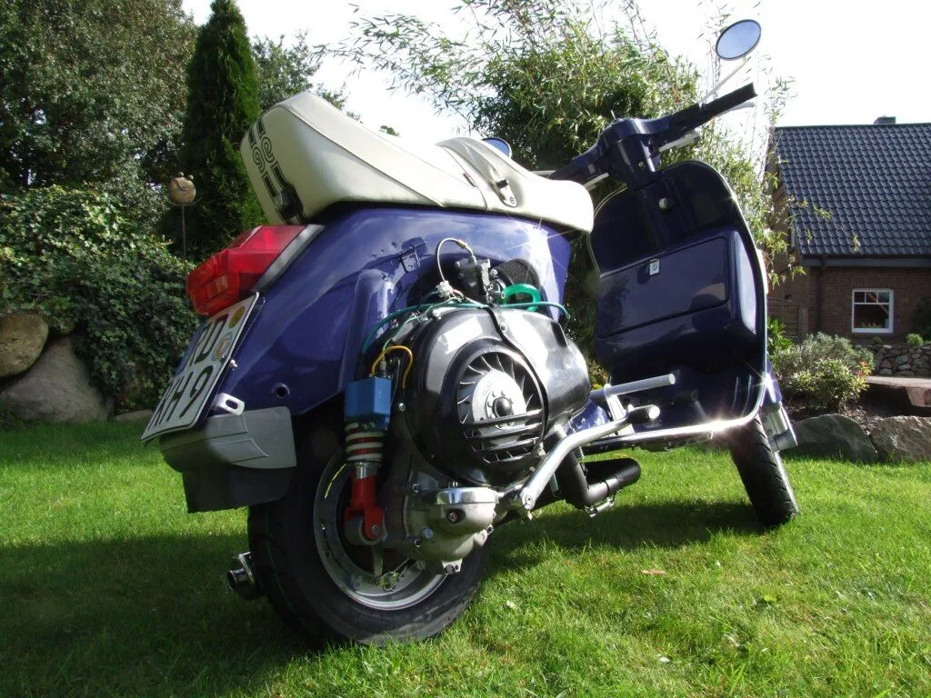

  • Vespa-Chirurg
    Die Sichel der Gerechtig
    8,117
    1,560
    Schleswig Holstein
    • December 17, 2008 at 15:53
    Moinsen
    Vergrößer mal das Bild dann kannste es besser sehen.
    mmmh da war es noch schön draussen
    Wenn es zu klein sein sollte dann kann ich noch kurz ein neues machen, schaffe ich aber erst morgen (Weihnachtsfeier...) 8|
    Grüße von der Küste
    Holger

    • December 17, 2008 at 22:42
    Zitat von Schnee
    etwas größer das wäre nicht schlecht ..
    Installier Dir mal die Add Ons für den Feuerfuchs, dann kannst mit der rechten Maustaste auch zoomen.
    Außerdem erkenn ich das sogar so auf meinem Notebook.
