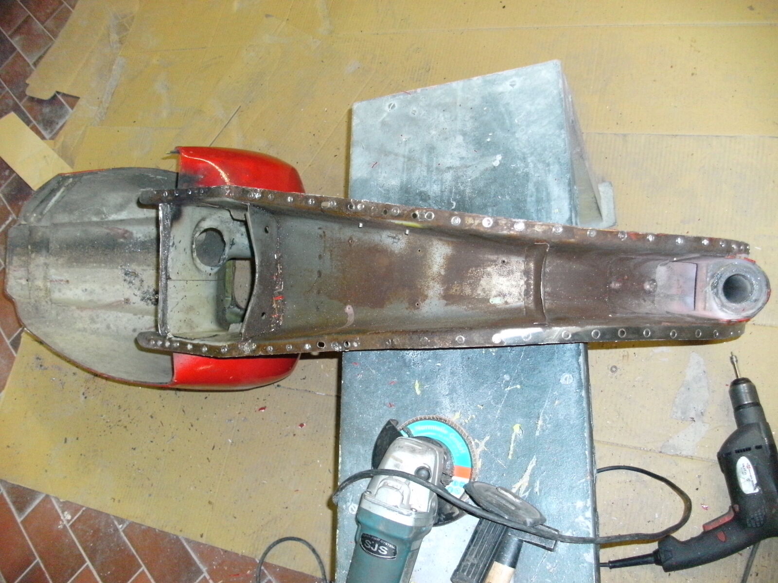

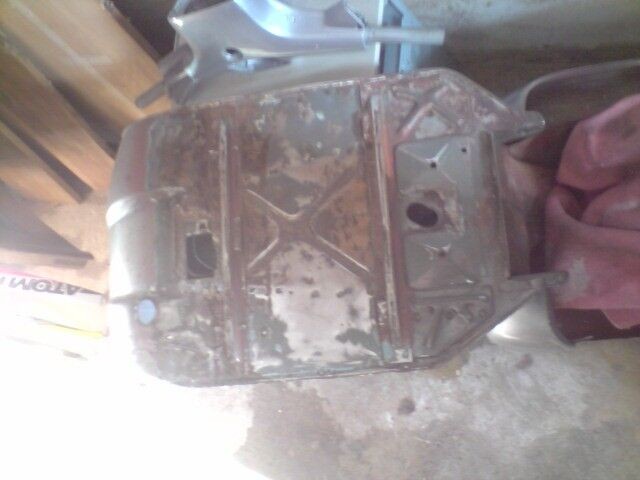

    Hab selbst Stundenlang eine V50 blank geschliffen und gebeizt,
    würde es nie wider tun nach 4 Jahren kommt an der ROST ;(
    Meine andere süße hab ich Sandstrahlen lassen und sie STRAHLTE dann auch
    hat richtig spaß gemacht danach daran zu arbeiten.
    Mein neues Winterobjekt
    ist gerade zum Sandstrahlen.
    So hab ich sie abgegeben, wenn sie zurück kommt stelle ich die Bilder auch ein.

    • December 18, 2008 at 20:07
    wo issen der rest vom blech??
  • a10s10
    830
    39
    31
    Bonn
    V50
    • December 19, 2008 at 07:33
    Rausgetrennt und wird erneuert,
    konnte man nicht mehr retten hatten zuviele Speciallisten
    sich daran versucht :cursing:

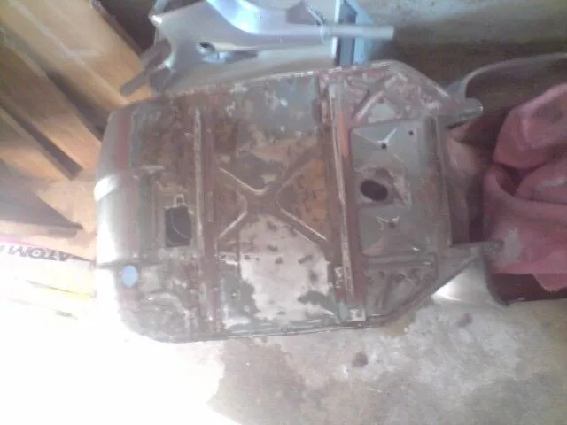

  • Vespa_Amateur
    361
    59
    Spittal/Drau
    Vespa 50 special

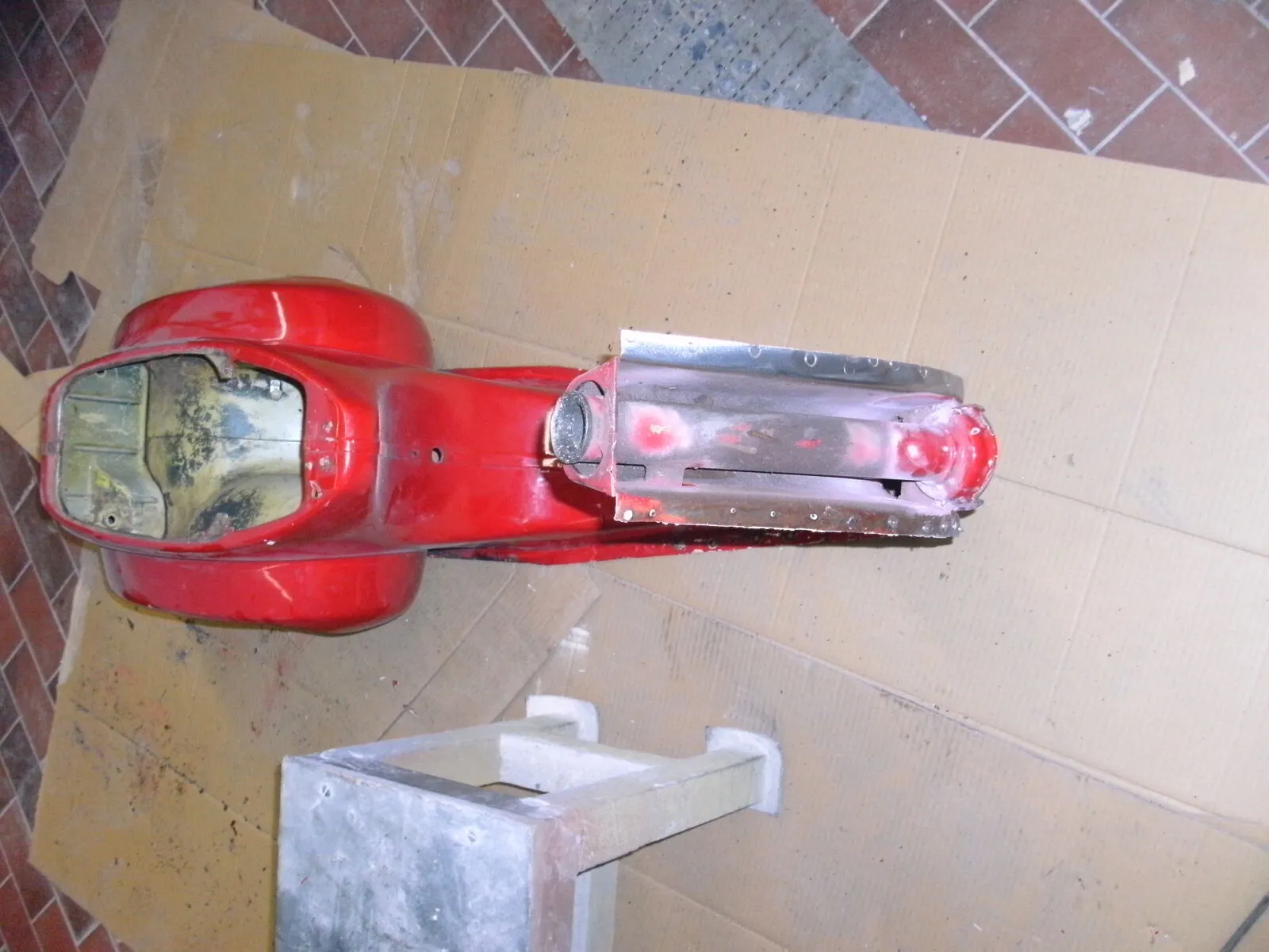

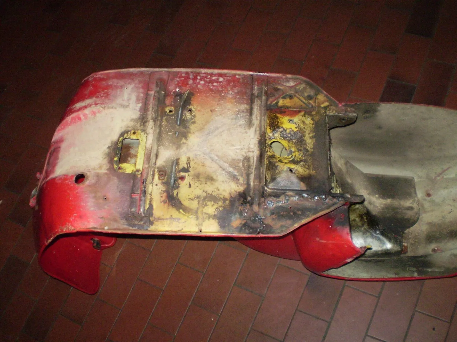

    • December 25, 2008 at 23:05
    ja dann werd ich das auch so machen....
    ich werd auch mal ein BIld von meinem Unterboden reinladen.... Bitte dann um eine Statement... ABer ich denke, dass der nicht ganz so schlecht beinand ist wie der auf dem einen Bild da ;)
    350€ für alles, das müsste schon gehn^^
    Gruß klatschen-)
  • Vespa_Amateur
    361
    59
    Spittal/Drau
    Vespa 50 special

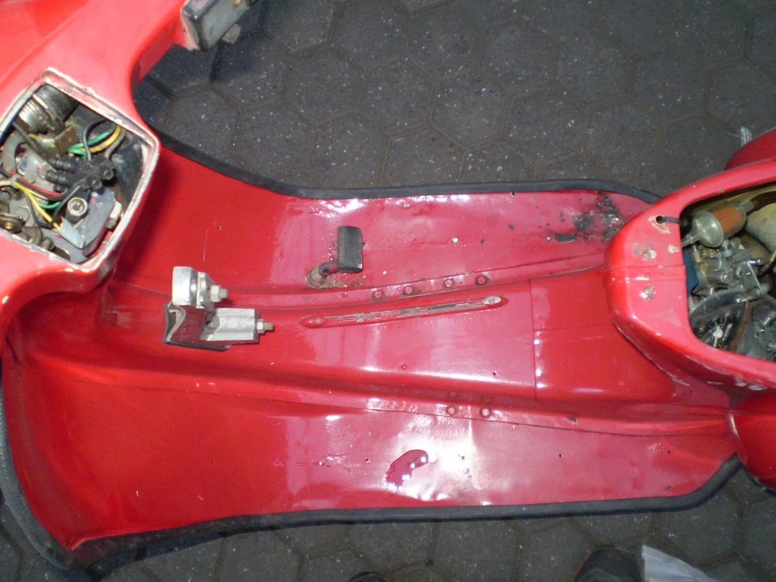

    • December 28, 2008 at 11:29
    so das wärn mal die Bilder vom Unterboden:
    is jetz vllt nicht in ganz so guter Auflösung, aber besser als gar nichts.....
