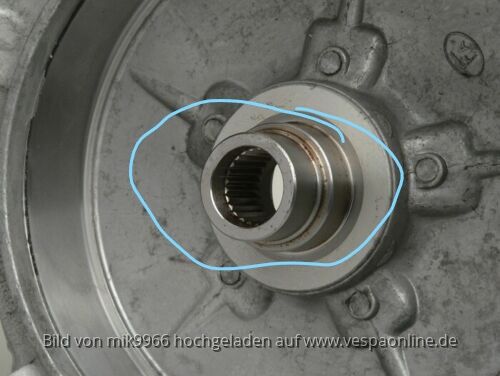

  • Anderl_70
    307
    52
    ET3, Sprint Veloce, PK 50XL2, PK 125 XL2
    • October 20, 2020 at 12:43
    Zitat von mik9966
    Nein passt nicht
    Und wie Unterscheide ich eine Trommel von der Automatik von der Schaltvespa. Bin gerade an einer gebrauchten dran, aber der Verkäufer weiß nicht aus welchem Fahrzeug sie stammt. Evtl Teilenummer von Piaggio
    noch kein Saisonende!:-6
  • Gast270222
    • October 20, 2020 at 13:28
    Ähm ja der innere Achs Stumpf von der Automatic Bremstrommel ist länger als die von dem Schalter
