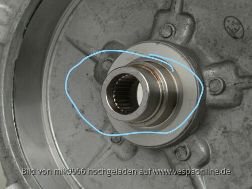

Und wie Unterscheide ich eine Trommel von der Automatik von der Schaltvespa. Bin gerade an einer gebrauchten dran, aber der Verkäufer weiß nicht aus welchem Fahrzeug sie stammt. Evtl Teilenummer von Piaggio
Ähm ja der innere Achs Stumpf von der Automatic Bremstrommel ist länger als die von dem Schalter
