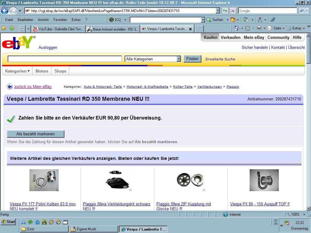

hab grad eine tassinari membrane in der bucht von worb 5 geschossen 83,50 + fast 8 euro versand ![]()

PS: Das war doch ein Schnäppchen, ich habe für meine Tassinari noch 140 Euros bezahlt.

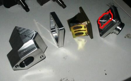

wie soll ich das verstehen? hab nix im mmw was in die membrane rein ragen könnte!
Wird ein Stuffer (MMW Stutzen) verwendet muß das strömungsgünstige Teil, das nach innen in die Membrane geht, abgesägt-gefräst werden. Übergang von Ansaugstutzen zu Membrane nacharbeiten.

aber was zur hölle it der stuffer?
edit:
ahh jetzt hab ichs das da?
Genau, das rot markierte.
geil!
denn kann ich den geilen fräser vom kumpel benutzen und mal ordentlich rauf halten das ist hardcore das teile ![]()
