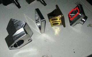

    kann man nicht einfach was bauen was funzt und einfach so passt?!:cursing:
    wie soll ich das verstehen? hab nix im mmw was in die membrane rein ragen könnte!
    Wird ein Stuffer (MMW Stutzen) verwendet muß das strömungsgünstige Teil, das nach innen in die Membrane geht, abgesägt-gefräst werden. Übergang von Ansaugstutzen zu Membrane nacharbeiten.

    aber was zur hölle it der stuffer?
    edit:
    ahh jetzt hab ichs das da?
      • 16.03 kB
      • 448 × 277
      • 249
    4 Mal editiert, zuletzt von Basti_MRC (December 21, 2008 at 19:11)
  • alexhauck
    17,408
    3,417
    SHA
    reiner Internetrollerfahrer
    • December 21, 2008 at 19:19
    Genau, das rot markierte.
