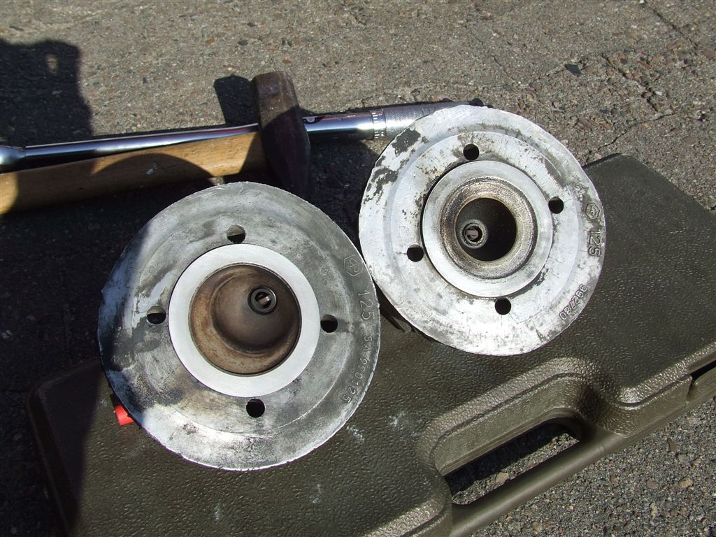

    So, war eben nochmal im Keller und hab mir den alten Originalkopf angesehen. Der hat ja alleine schon 3,1mm Kante und da kommt ja der Kolbenunterstand noch dazu. Also geschätzte 3,5mm QK....
    Da müsste ich ja 2mm von Hand runterschleifen, ich wollte doch dieses Jahr noch fahren :whistling:
    Ich glaub ich schraub den so rauf wie er ist, dann sollte es ja theoretisch wenigstens genauso viel, bzw. wenig Leistung geben wie vor meinem Umbau. Falls dem so ist schick ich den Cosakopf dann zum gravi.

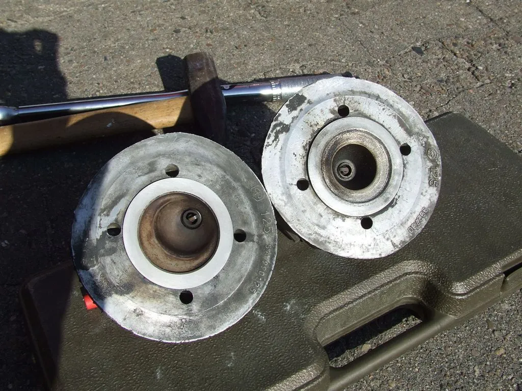

    So, heute gings etwas weiter. Hab wieder die 106er HD drin und die Zündung wieder auf 20°.
    Köpfe getauscht, hier nochmal ein Bild im vergleich:
    Hatte nochmal versucht den Orikopf etwas zu schleifen...allerdings ohne messbaren Erfolg. Hab ihn also nur geplant und saubergemacht.
    Zündkerze ist jetzt B7HS.
    Als einen Fehler habe ich einen etwas zu stramm eingestellten Chokezug gefunden, denke das die Startschwierigkeiten evtl. damit zu tun hatten.
    Dieses mal ist der Motor jedenfalls sofort angesprungen und lief dann auch. Konnte nur kurz ein paar Meter auf dem Garagenhof versuchen weil mein Kleiner mir beim schrauben geholfen hat und meine Frau nicht da war. Werde also später nochmal zu einer längeren Probefahrt starten Dabei werde ich dann auch nochmal das leerlaufgemisch einstellen.
    Soweit ich das eben auf den paar Metern festellen konnte ist es auf jeden Fall schon etwas besser geworden mit der Leistung.....mal die Probefahrt abwarten.
