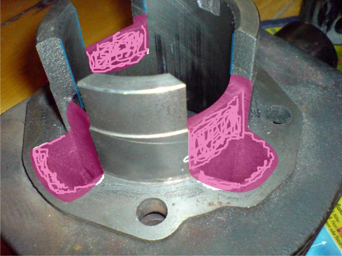

    Der soll natürlich auch ETWAS bearbeitet werden. Also Überströme öffnen und alles bissel Strömungsoptimieren.
    Rally war so freundlich und hat mal etwas angezeichnet. Aber seht selbst: :D

    Kannst ruhig schön weit ausarbeiten, soweit der Block / Dichtfläche das zulässt.
    Denk daran die scharfen Kanten etwas zu entgraten (blau gekennzeichnet).

    Da bin ich mal gespannt was aus den 100ccm wird. Der Service mit den Zylinderbildern ist ja super....ich glaub ich werd meinen auch mal fotografieren und einstellen damit mir das jemand anzeichnet. :D

    Bin da auch sehr gespannt. Der Zylinder sieht schon nach etwas Potential aus.
    Wäre schön, wenn's mal Bilder vom Kolben geben würde.

    Hat der Zylinder riffen ????(Foto mit Überstom in roter Farbe) oder sieht das nur so aus !!!! :pump:

    Nein dis schaut leider nich nur so aus! ;(
    Hab mir auch scho überlegt den neu zu machen aber dis is mir im Moment zu viel Arbeit und zu viel Geld!^^
    Der wird schon laufen übern Sommer. Nächsten Winter steht dann eh 125er an inclusive O Tuning.
    Aber wer weiß vielleicht bleib ich au beim 100 und mach den nächsten Winter dann gscheid.
