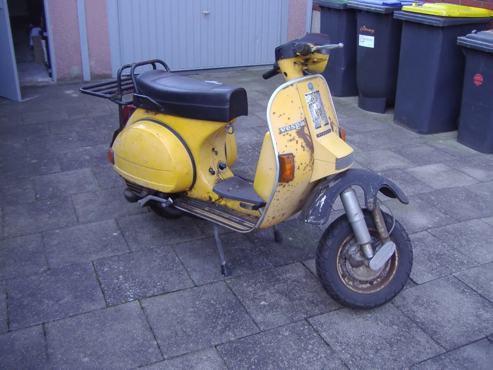

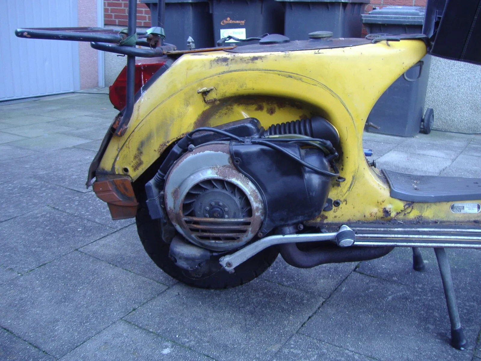

    Langsam aber stetig geht es nun weiter.
    Hier nun der Spender meines 200 er Motor.Nicht der schönster aber der Motor läuft wie ein Uhrwerk.
    Es handelt sich um eine 200er LUSSO Bj. 1988.
    Die nächsten Tage werde ich dann das Organ....(ehm Motor) entnehmen und erstmal ordentlich Reinigen.
    Dannach gehts ans öffnen und begutachten.Hoffe dann endlich alle Teile bestellen zu können

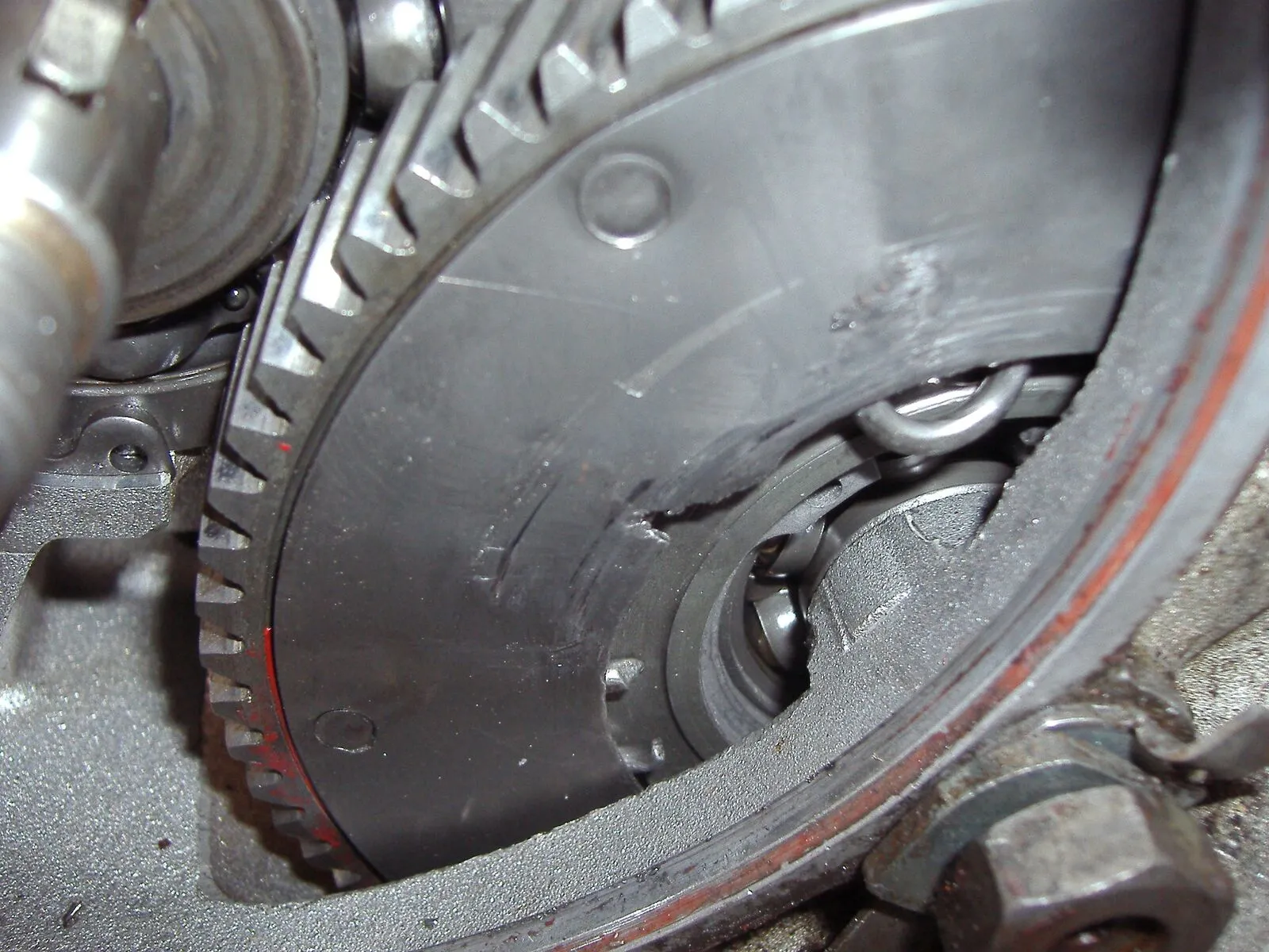

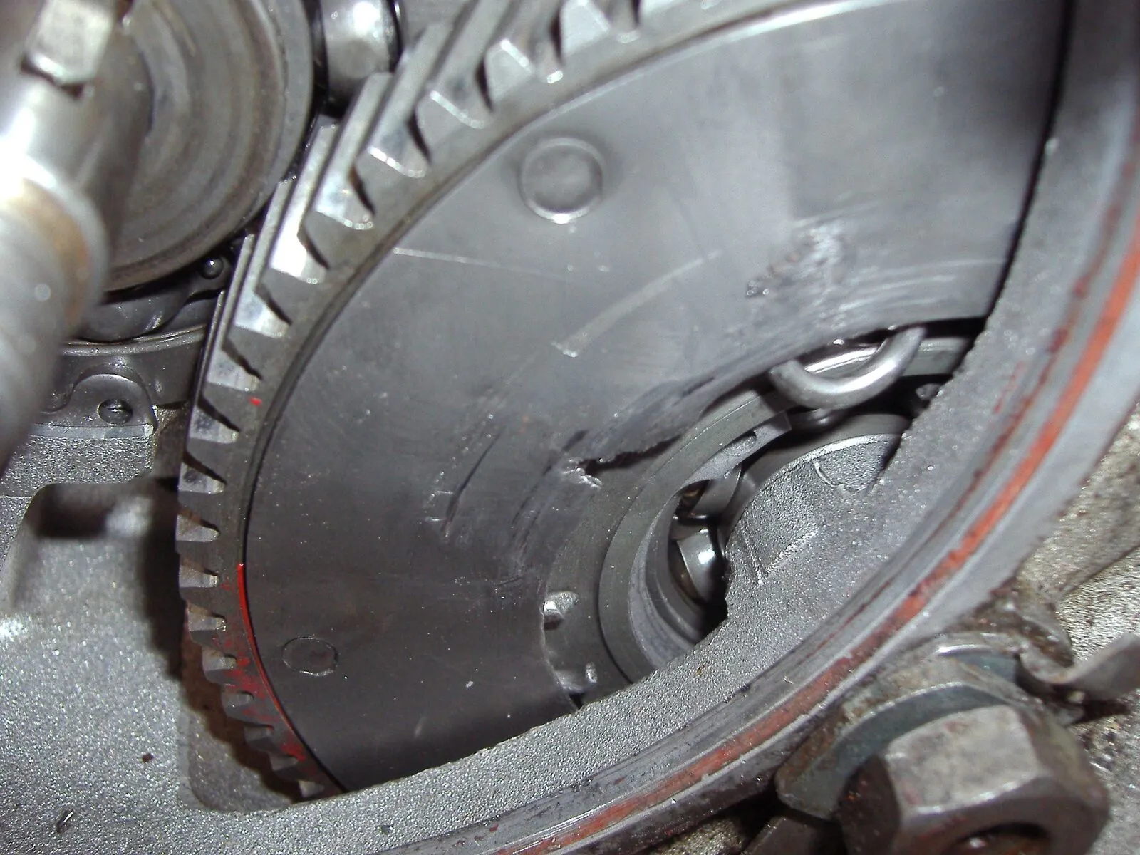

    Vergiss nicht die Nebenwelle,Rückschlagdämpfer auch wechseln.

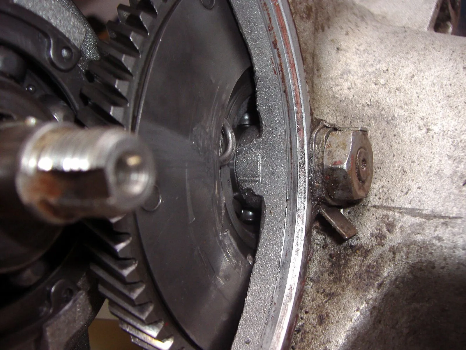

    ........die werde ich gleich mitwechseln.Hatte da schon schlechte Erfahrung mit........guckst du
    ......die wollte doch tatsächlich stiften gehen....War ihr wohl zu eng im Ritzel "lach"

    ui! :cursing:

    @Tompraider so was hab ich auch noch nicht gesehen.

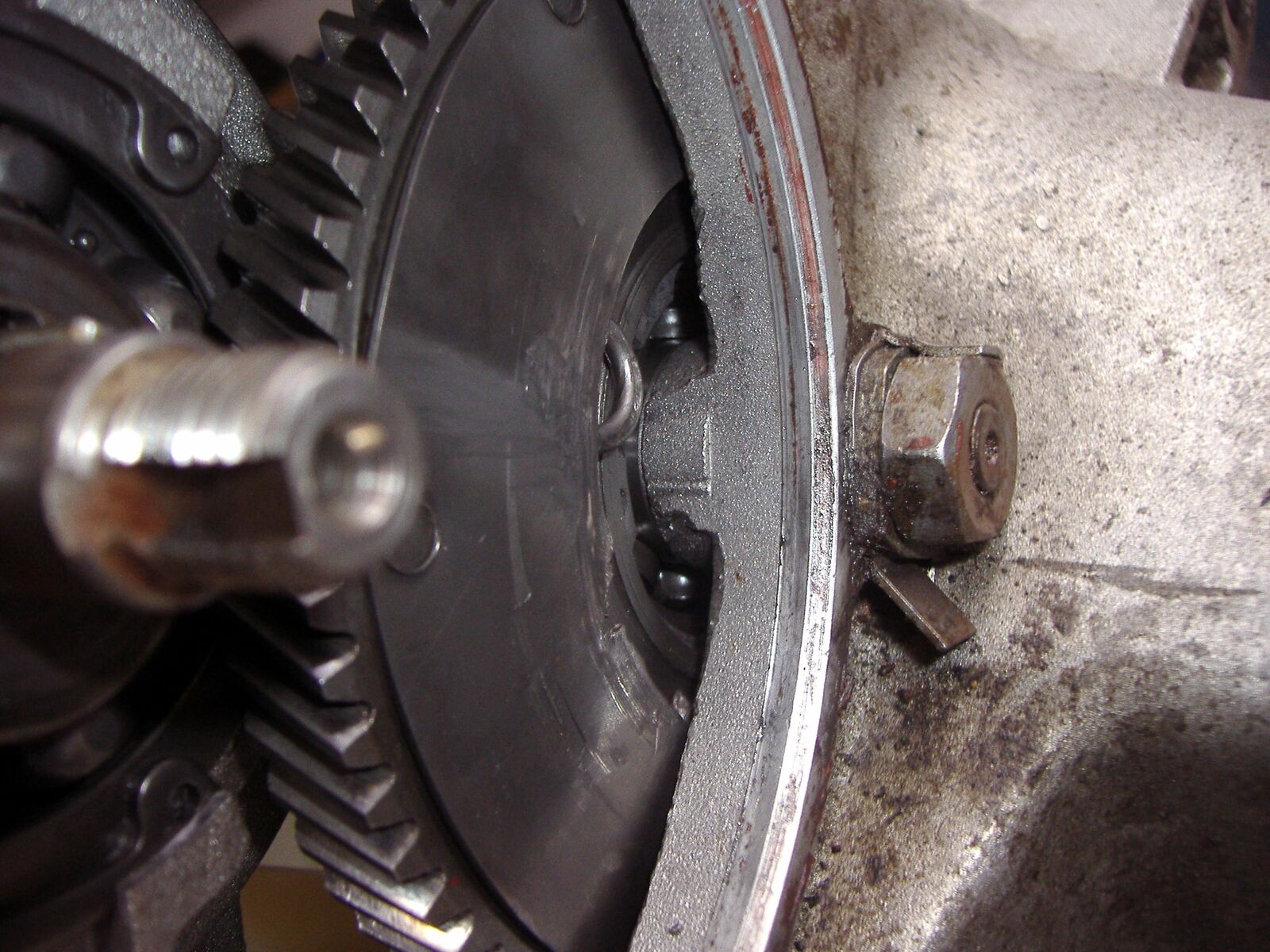

    nachbrenner
    Hat sich durch schlagen im Getriebe bemerkbar gemacht.Nach dem öffnen dann dieses Bild.Hatte da echt Schweißperlen auf der Stirn.Kaum aus zu malen was passiert wäre wenn die ins Getriebe gefallen wären ;(
    Gruß Rene
    REAL MAN.....KICK THEIR SCOOTERS
