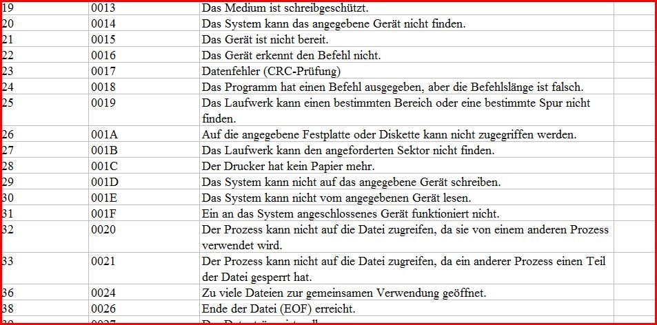

    • December 22, 2008 at 10:17
    Hi, ist der Fehler-Code dezimal oder hex?
    ich hab dir mal ein Teil der Fehlercodes angehängt. Wenn der HEX ist, besteht folgender Fehler, der Zugriff auf eine Datei ist nicht möglich, da gesperrt. Der kann auch mehrfach auftreten. Die genaue Datei ist nur durch Auswertung der Hexdumps zu ermitteln. Du hast zwar viel mitgegeben, aber es fehlt fast ALLES. Welches Windows ? welche Version? wann war die letzte Aktualisierung (Patches) ? und ganz wichtig was hast Du vor dem Fehler geändert oder eingebaut? Du kannst mal folgendes versuchen, Start unterbrechen, unter erweiterte Options, Einzelbestätigung auswählen. Dann jeden Vorgang einzeln bestätigen.
