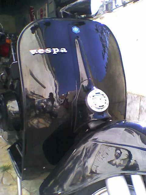

    verbringe derzeit ein paar Tage in Lissabon und bin ueber bekannte an einem portugiesischem restaurator geraten...da ich weder ueber ein fachliches wissen noch ueber ein verfeinertes Auge verfuege, frage ich hier nach eurem rat!?
    Kann sich das hier jemand mal anschauen und sagen was dagegen sprechen koennte? (ausser das die auf 75cc aufgebrezelt ist, der Kerl hat wohl schon einige restauriert und macht einen sehr serioesen Eindruck) Papiere sind uebrigens auch dabei, die vespa lauft auf seinem namen!

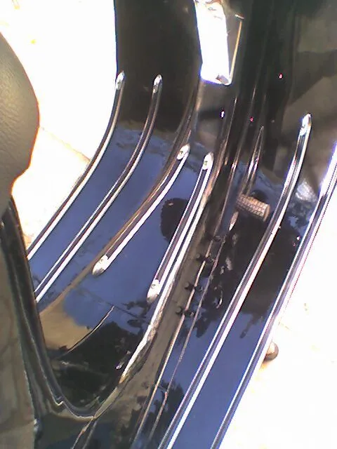

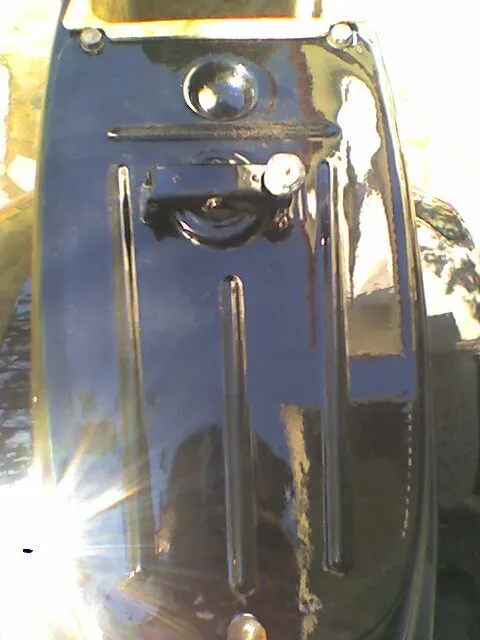

    • December 30, 2008 at 21:13
    Weniger seriös sehen mitlackierte Ständer- und Kotflügelschrauben aus, spricht nicht unbedingt für eine qualitativ hochwertige Restauration, sondern eher für Verkaufslackierung ohne das Fahrzeug für die "Restauration" komplett zerlegt zu haben.

    • December 30, 2008 at 21:20
    Zitat von rally221
    wo isn da der ständer mitlackiert , seh da nur den silbernen lack aufn ständer --)
    Ständerschrauben, oben auf dem Trittbrett.

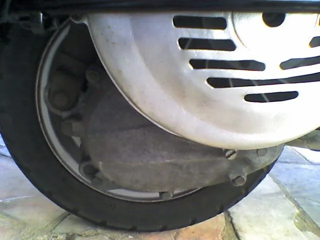

    also dat dingens ist billigst übergejaucht - das ist den aufwand nicht wert ausser es handelt sich um was ganz seltenes sieht aber nicht so aus.
    - lackiert ohne vorher auszubeulen (siehe bild vom beinschild)-koti und beinschild haben noch ne menge beulen
    - kein kantenschutz draufgemacht
    - lackiert ohne zerlegen (siehe die überlackierten schrauben)
    - kleinigkeiten (z.B. lüraabdeckung nicht sauber geschliffen bevor drüberlackiert wurde - und das dann noch mit der dose)
    - mehr geht aufgrund der bilder nicht (Zustand motor etc.pp. wäre interessant) - aber restauriert ist was anderes - zumindest optisch und für das geld kriegst du hier vergleichbares sogar auf ebay

    • December 30, 2008 at 21:47
    Mach mal mehr Bilder, auch von unter dem Trittbrett und vom Motorraum bei abgenommenem Seitendeckel. Die bisherigen Fotos sind für eine Beurteilung zu oberflächlich.
    Ein Schnäppchen ist es jedenfalls nicht unbedingt - wenn sich die Restauration als ordentlich gemacht herausstellt, dann wäre der Preis im angemessenen Normalbereich. Wenn es Pfuscharbeit ohne Motordemontage war, dann zu teuer.
