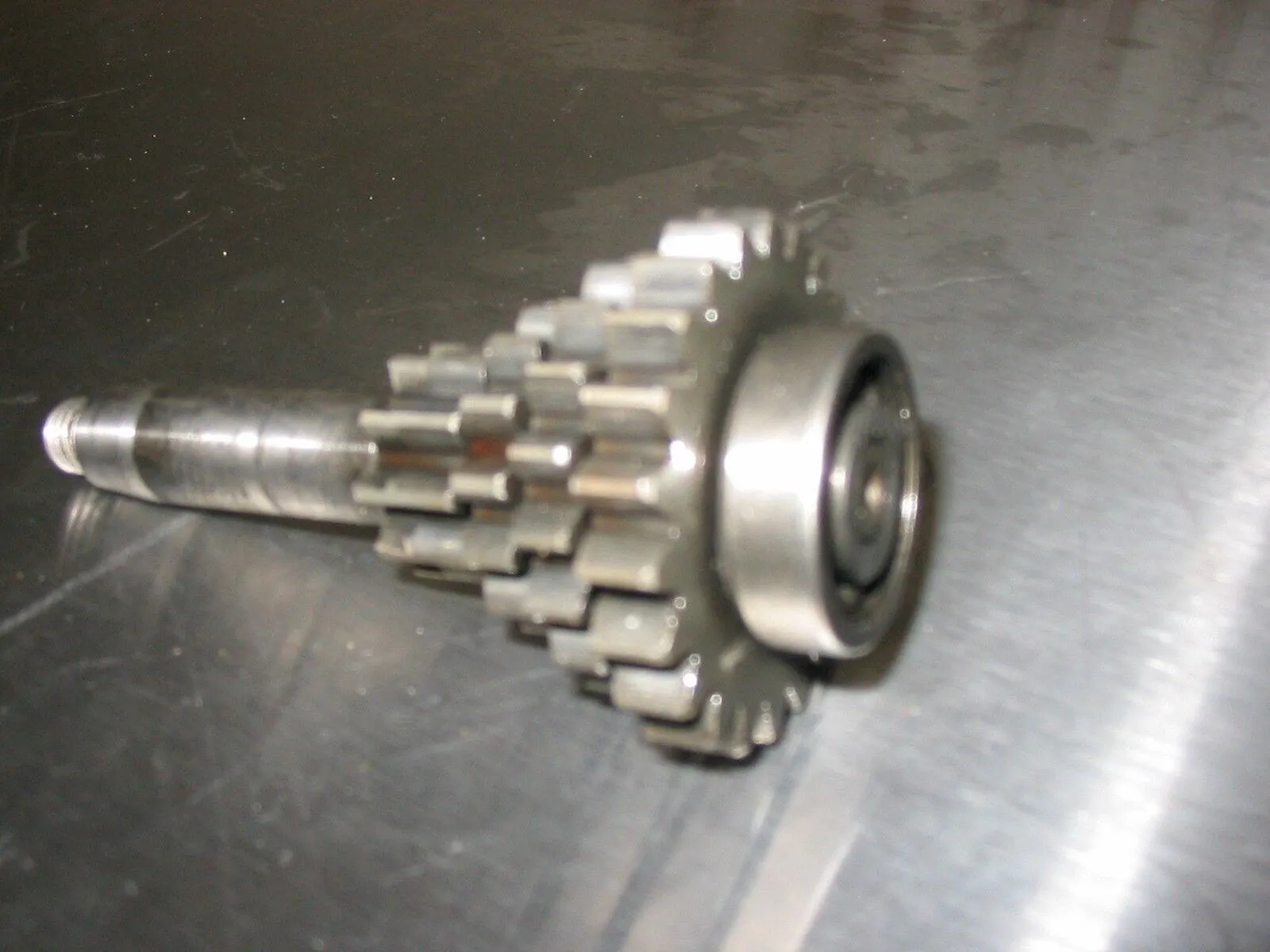

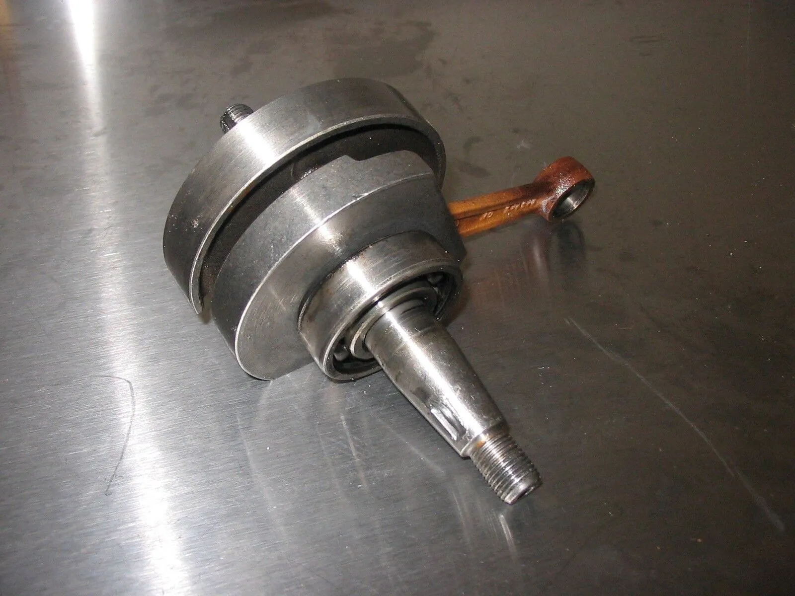

    So, wie versprochen die Bilda aus meiner neu renovierten Werkstatt:
    Was nicht zu erwarten war: jubel
    - Bei meim ersteigerten Block war ein 75er DR drauf! Den kann ich für meine 50er Ape nehmen, die ist noch orchinal unterwegs.
    Probleme: ;(
    - Bekomm die sch..... Kugellager von Kurbelwelle und ?Nebenwelle? nicht runter. Ist das die Nebenwelle? Hab Bilder angehängt... Gibt's da nen Trick?
    Danke für eure Hilfe.
    Bilder, Tipps von der Bearbeitung eines 136 Malossi's werden immer noch gerne genommen :rolleyes:

    kurbelwelle entweder mit nem abzieher, oder abflexern mit nem dremel, oder mit nem schraubenzieher hinter gehen und rausklopfen.
    du brauchst doch eh ne langhubwelle? lass das lager doch auf der kuwe drauf. auf der nebenwelle schraubenzieher und kleiner hammer. geht sehr gut.

    bei dem Kurbelwellenlager mit dem Dremel bearbeiten hab ich mir auch schon überlegt, aber hab Angst, dass ich da mehr kaputt wie gut mache. Abzieher muss schon ziehmlich klein sein...meiner ist viel zu groß
    Du hast recht mit der Langhubwelle, will aber später die Welle mal alla Kabaschoko auf Schmalippe umrüsten.
    bei der Nebenwelle geht gar nix mit dem Schraubenzieher. Hab's sogar erwärmt und da rührt sich gar nix... ?(

    leg die Nebenwelle auf ne Herdplatte und lass das ganze sich erwärmen. Das Lager flutscht dann von ganz allein runter.

    besser wäre ein Ofen mit 180 Grad!
    Herdplatte wurde von der Chefin verboten. ab es aber mit nem Heißluftgebläse bis zur Anlassfarbe erhitzt und da rührt sich GAR nix!

    So, hab jetzt endlich das Lager von der Nebenwelle runter 8o Mit dem Gebläse ging ga nix, jetzt hat doch der Ofen herhalten müssen :whistling:
    dann noch ein wenig Gewalt...

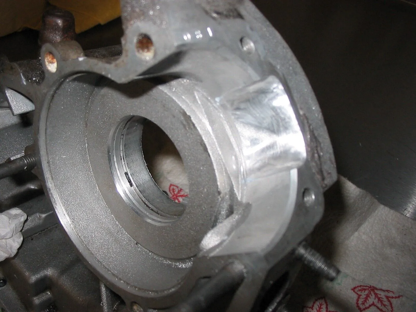

    • January 10, 2009 at 18:31
    • #39

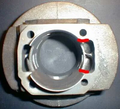

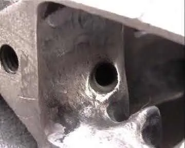

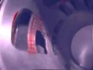

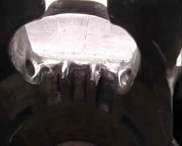

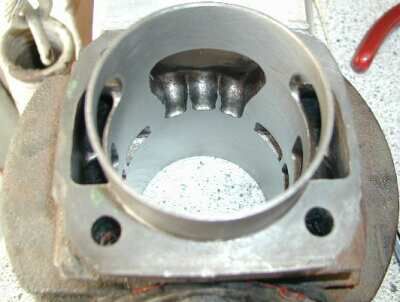

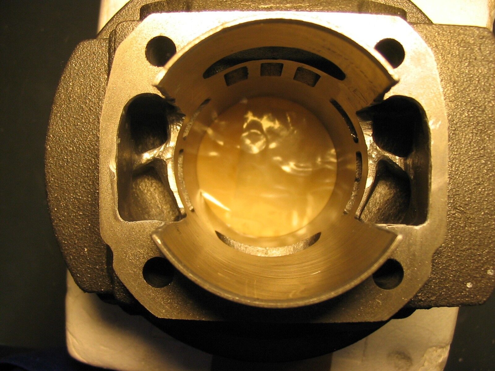

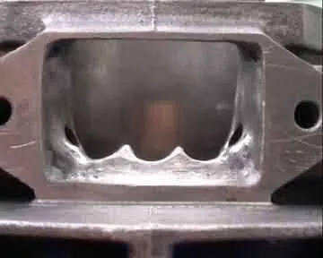

    So wie versprochen; hier die neusten Bilder... Kritik, Fragen, Anregungen?
    Die Masse neben dem Gehäuseüberströmer ist Kaltmetall. Ich hab aussen nicht Aufgeschweißt und dann ist die Dichtfläche sehr eng geworden. Das spachtel ich jetzt damit voll. Wird ja eh nur auf Druck belastet.
    Ach ja, es wird natürlich noch alles verrundet, entgratet und teilw. poliert. Aber das mach ich ganz am Schluß, wenn ich mit fräsen kompl. fertig bin.
    Jetzt kommt dann der Kolben dran... 2-)

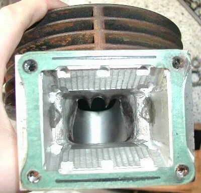

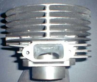

  • rally221
    rent a tent
    242
    21,577
    4,114
    Braunau am Inn
    Freerider SC
    • January 10, 2009 at 19:43
    • #40

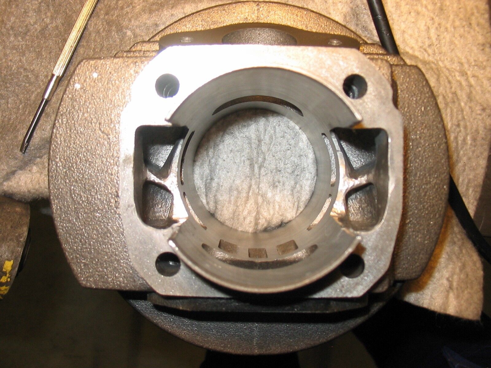

    hab da noch ein paar fotos für dich >> so als anhaltspunkt ;)
