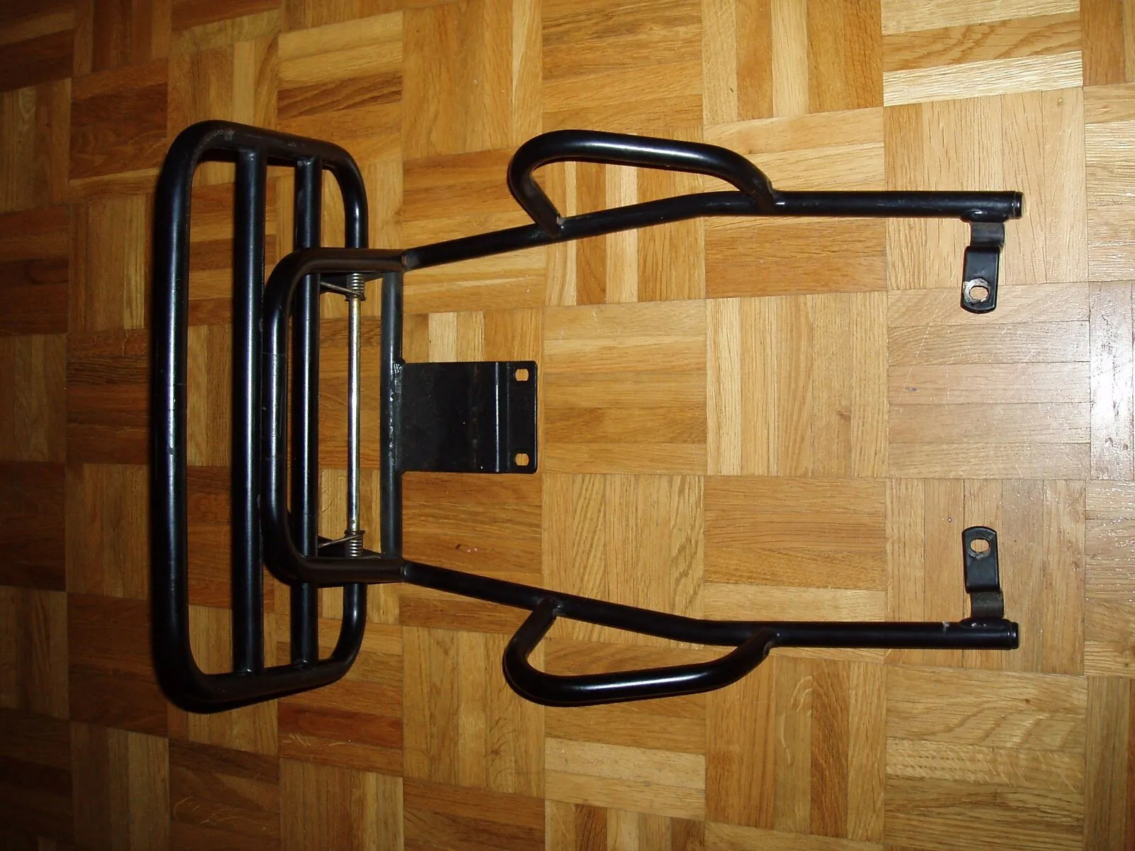

  • moin !also normahlerweise sind es die 4 schrauben wo der tank mit befestigt ist !! M8 schraube 13´er schlüssel größe!!!!da wird orginal der gepäckträger festgemacht !!! siehe foto vom gepäckträger den ich noch liegen habe!!!
    gruß gernot
