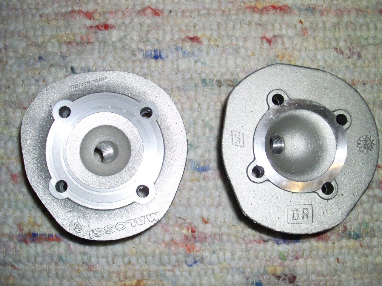

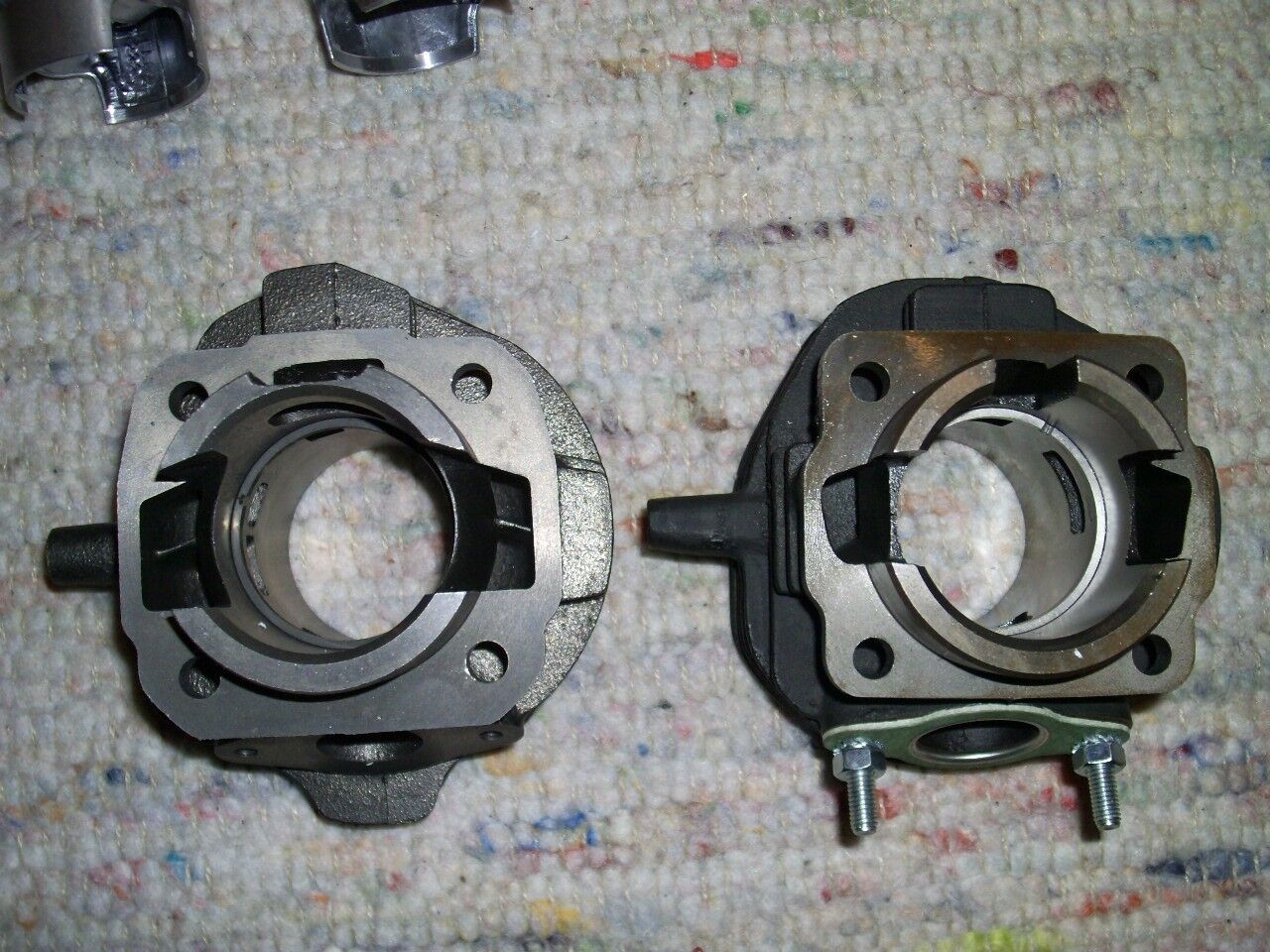

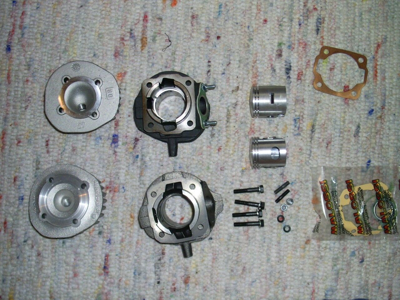

    Ich hab Malossi und DR hier liegen, gefahren bin ich allerdings noch keinen!
    Die Qualität von Malossi ist deutlich höher, und auch ein O-Dichtring am Zylinderkopf!
    Alleine die Brennraumform ist meiner Meinung nach alleine ein Argument, dass der Malossi stärker ist!
    Ich weiß nicht ob das bei mir Einzelfälle waren, aber ...
    DR:
    - fehlende Kopfdichtung
    - fehlende Zylinderkopfschrauben
    - Auslassdichtung beiliegend
    - Fußdichtung beiliegend
    - Auslassstehbolzen + Muttern und Sprengringe beiliegend
    Malossi:
    - Nadellager beiliegend
    - Kopfdichtung beiliegend
    - Stehbolzen + Muttern und Sprengringe beiliegend
    Wobei ich die Kolbenclips gleich bei beiden in die Ecke geschmissen habe, weil Ringe ohne Haken oder nur mit einem Hacken, finde ich lassen sich nicht richtig montieren!
    Ich hoffe ich konnte dir weiterhelfen!
    Auf dem letzten Bild ist alles nach Hersteller geordnet Von Links nach rechts!
