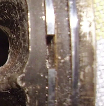

    also auf dem bild ist die lücke der ringe zu sehen. in der bahn ist ein kleiner stift (irgendwie nicht zu sehen) wenn der ring auf dem stift liegt, bricht er, deshalb muß der stift in der lücke der ringe sein
