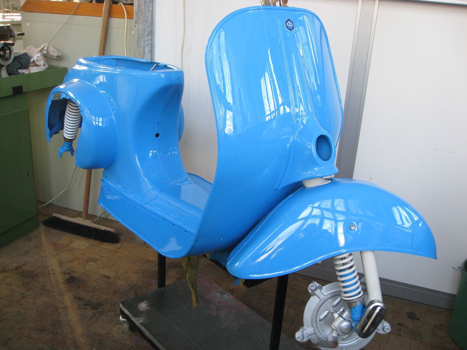

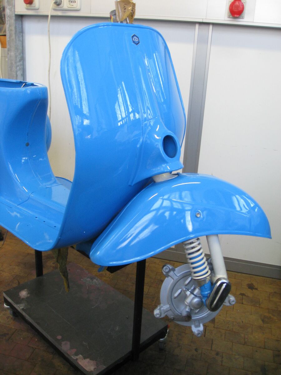

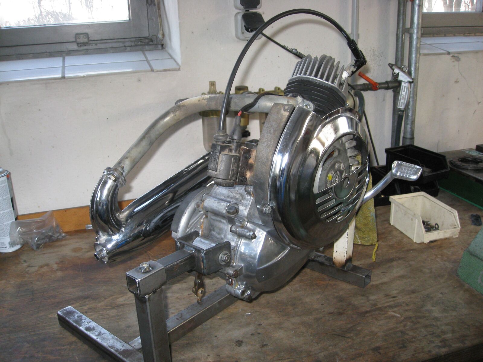

    Juuhuuu goood news,...
    Motor läuft 2-) habe den Zünduntebrecher gereinigt, und ab und ist es gegangen!
    Hier mal aktuelle Bilder

    • #212
    na also :D
    die wird echt sowas von super ausschauen wenn sie komplett ist!
    hammer! absoluter respekt euch beiden!

    • #214
    Hast du die Löcher für die Hupe vergessen?
  • skifreerider01
    5,735
    1,076
    Rosenheim
    50N "Spezial" Bj. 76 & ACMA V56
    • February 19, 2009 at 17:35
    • #215
    entgehen tut euch ja gar nichts was 8o
    die mache ich mit selbstbohrenden schrauben rein :D
