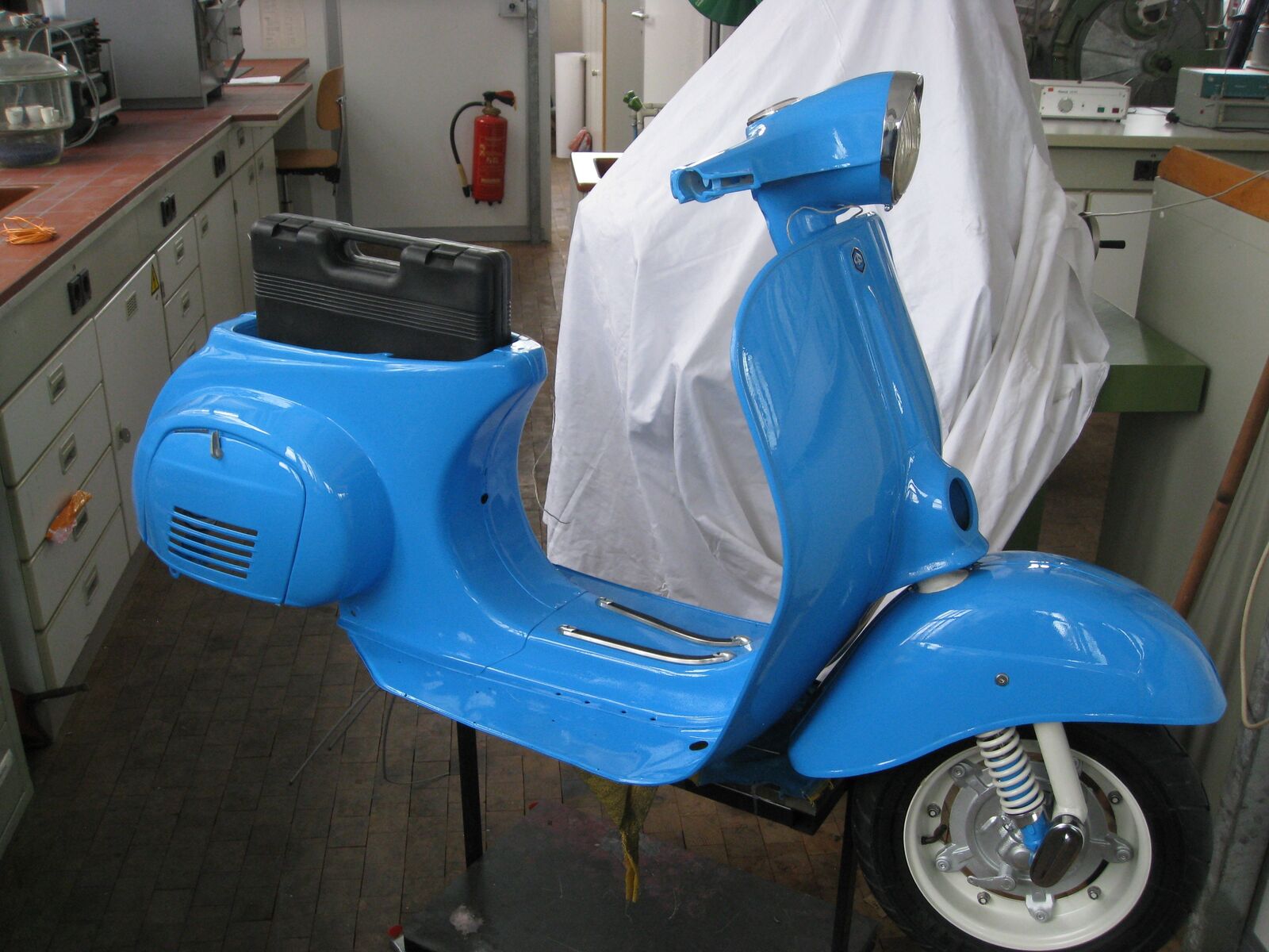

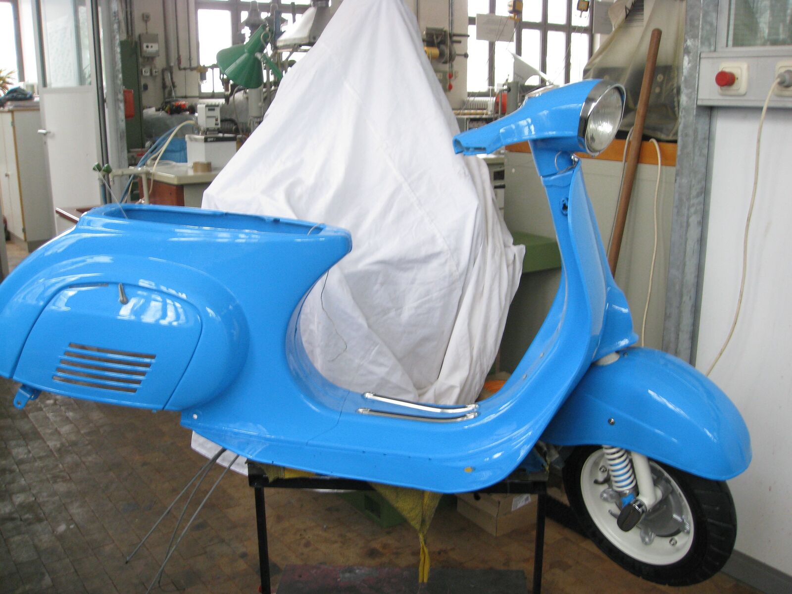

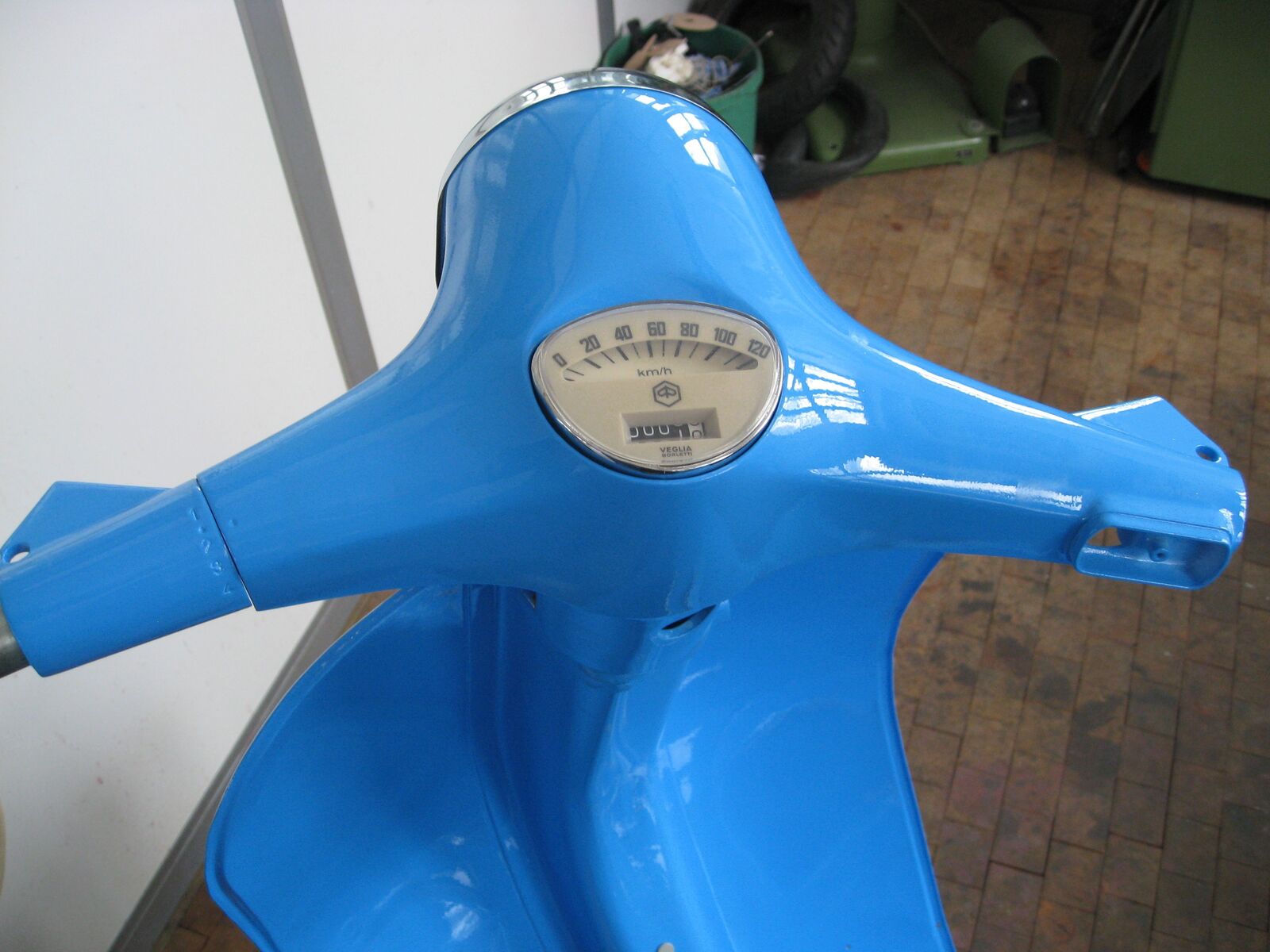

    So ich hab mal einen "Blick in die Zukunft" machen müssen :D
    wie sie dann aussehen wird
    Dir ist schon klar dass ich nächstes Jahr mit ner zerupften Vespa vor deiner FH steh und lackieren will ;) Sieht echt Porno aus! :thumbup:
    Naja mal sehen in wie weit ich mir da noch die Rechte erarbeiten kann das ich mir da noch mehr erlauben kann :D

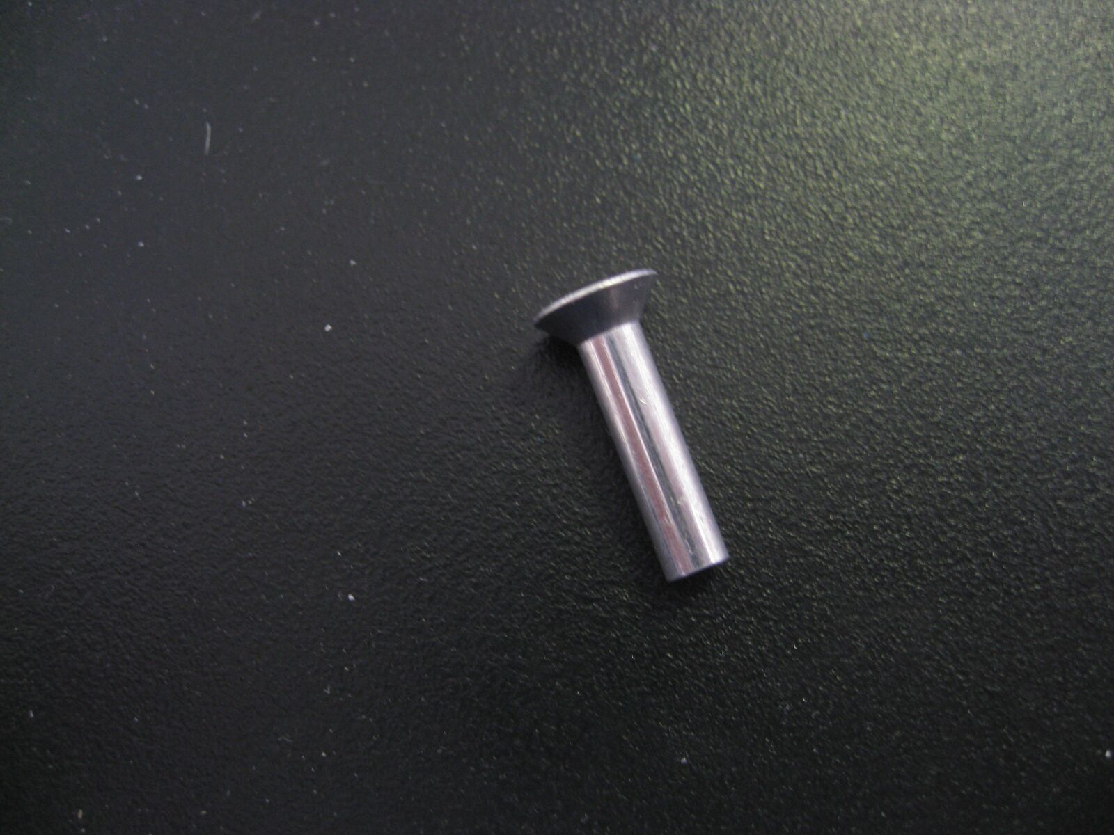

    Noch eine FRAGE:
    Habt ihr die Trittleisten mit normalen Blindnieten und Zange befestigt oder mit den Nieten wo man händisch blatt schlagen muss.

    • #236
    Noch eine FRAGE:
    Nichts von beiden, sondern mit passend großen Senkkopfschrauben

    • #237
    Aber mit den Blindkopfnieten geht das auch?

    • #238
    also ich hab meine letzten mit blindnieten hingemacht. hält bis heute super=)

    • #239
    Alles klar denn werde ich wohl die Blindnieten nehmen.
    Die Nieten zum selber platt klopfen sind irgendwie umständlich

    • #240
    ich hab jetzt doch noch mal ne frage zu den blindnieten. ich hab einfach neue löcher gebohrt weil die alten zu groß waren.
    gibts auch andere möglichkeiten? dass man vllt die alten löcher wieder verwenden könnte!?
