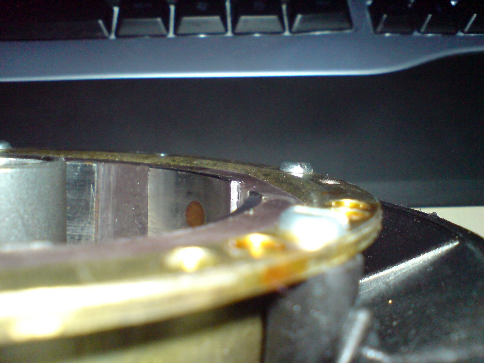

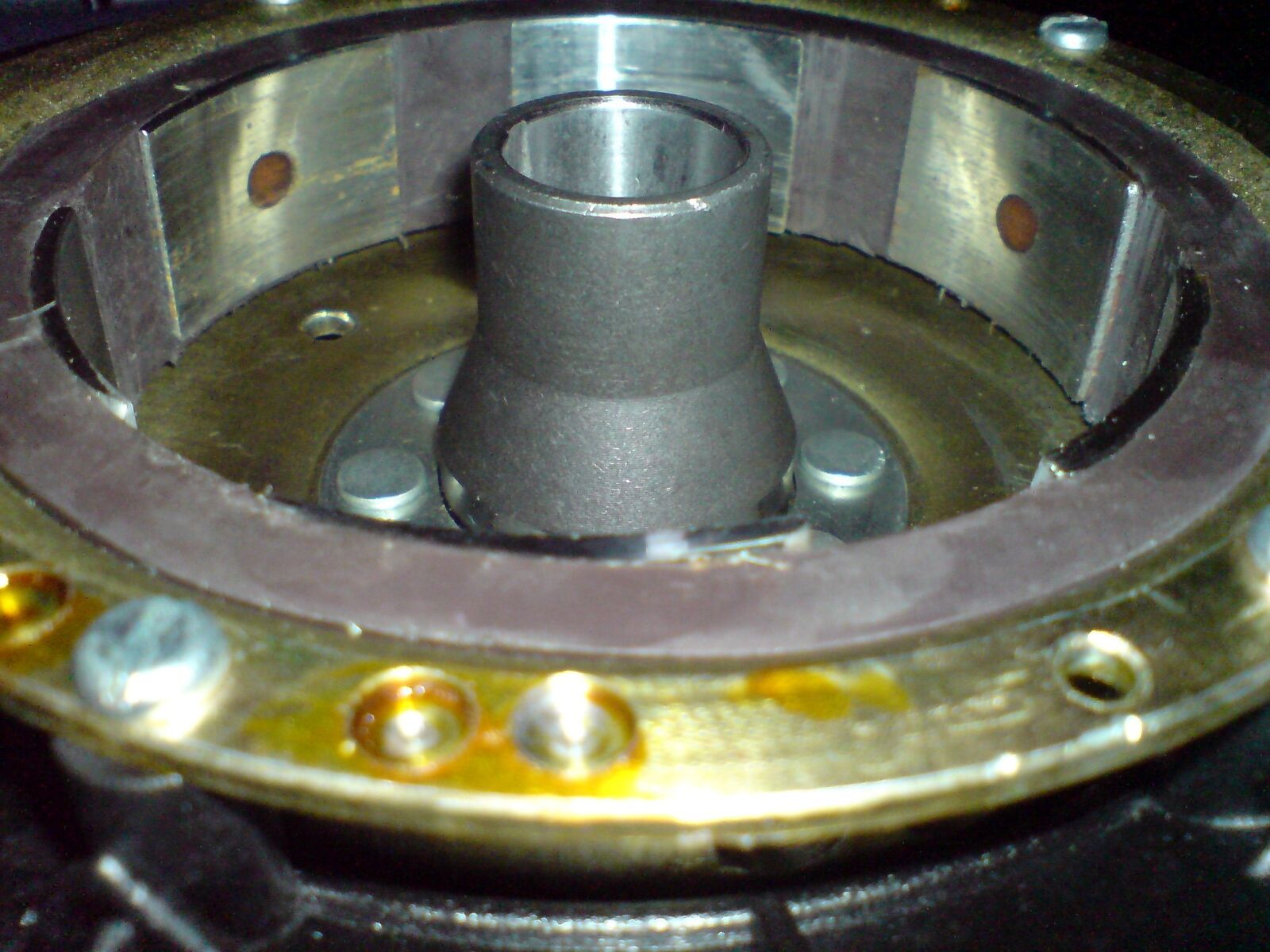

    ich hatte mich ja entschieden mein hp4 zur montage und zur richtigen einstellung der Zündung in die werkstatt zu geben!
    Hatte das hp4 vorher noch garnicht ausgepackt!
    Als ich eben die vespa wieder abgeholt hatte, meinte der Meister, das Polrad würde nicht passen! Es schleift und würde mir den motor zerstören!
    Als ich mir das teil dann näher angesehn habe, ist mir ein "hervorstehen" eines gewichts aufgefallen!
    An dieser stelle hat es wohl geschliffen meinte der meister!
    Ist das jetzt ein Produktionsfehler?
    Oder habe ich doch ein falsches hp4 gekauft?
    Oder ist dieser arsch unfreundliche werkstattmensch einfach unfähig?
    Ich habe mal 2 fotos gemacht!
    gekauft habe dieses Hp4:
    Pk 50 xl 89'er jahrgang habe ich!
    Das sollte doch passen oder?
    Eure meinung is mir wichtig!
    was soll ich machen? Zurückschicken? doch selber einbauen oder einer anderen werkstatt geben?
    Danke
