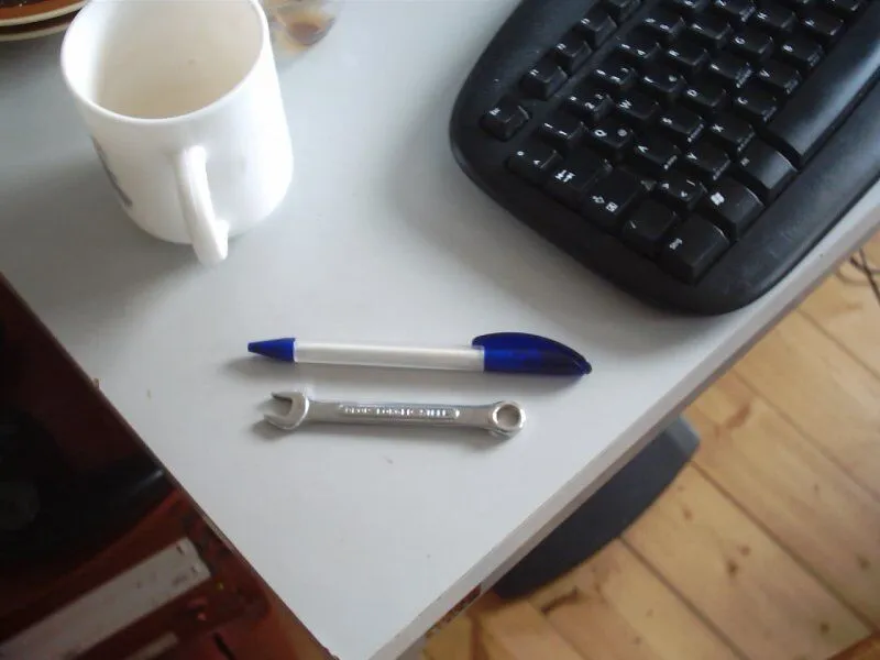

  • Mit einer Kombizange, bzw. einer gewinkelten Flachzange, bei mir "no go!"
    Rad runter, etc... Bremsankerplatte runter wäre bestimmt ganz gut.
    Ich konnte die Vorspannungsschraube nicht mit dem Maulschlüssel zu Fassen kriegen, da die Bremsankerplatte im Weg war (das Rad aber auch irgendwie).
    Ich werde es jetzt mal mit dem kurzen Maulschlüssel versuchen, das Ori-Werkzeug habe ich leider nicht :(
    Unter Umständen werde ich den Maulschlüssel noch etwas mit dem Dremel zurecharbeiten.
