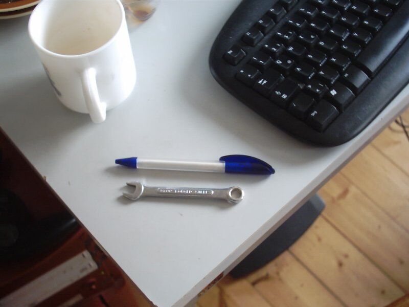

    Was verwendet ihr für Werkzeug?
    Ich habe mal so etwas herausgekramt

    • April 6, 2007 at 14:04
    ich nehm da immer den 8er-Gabelschlüssel ausm Piaggio-Bordwerkzeug
    weiß nicht warum aber mit dem klappts doch noch am besten
    und auf welche Seite du die Vespa legst ist egal, solang se nicht gerade aufn Kopf stellst: dann läufts nämlich raus

    Mit einer Kombizange, bzw. einer gewinkelten Flachzange, bei mir "no go!"
    Rad runter, etc... Bremsankerplatte runter wäre bestimmt ganz gut.
    Ich konnte die Vorspannungsschraube nicht mit dem Maulschlüssel zu Fassen kriegen, da die Bremsankerplatte im Weg war (das Rad aber auch irgendwie).
    Ich werde es jetzt mal mit dem kurzen Maulschlüssel versuchen, das Ori-Werkzeug habe ich leider nicht :(
    Unter Umständen werde ich den Maulschlüssel noch etwas mit dem Dremel zurecharbeiten.
