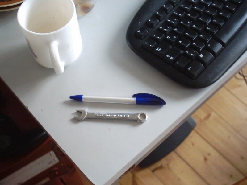

    Was verwendet ihr für Werkzeug?
    Ich habe mal so etwas herausgekramt

    ich nehm da immer den 8er-Gabelschlüssel ausm Piaggio-Bordwerkzeug
    weiß nicht warum aber mit dem klappts doch noch am besten

    • April 6, 2007 at 15:01
    Mit ner Kombi oder Spitzzange gehts auch ganz gut .Ist zwar ein wenig ätzend aber es geht .
    Vieles ist einfacher wenn das Rad ab ist ...Allerdings brauchst du dann meist
    einen neuen Sicherungssplint...oder du löst einfach die äußeren Schrauben ,die die Felge halten ...Mit der passenden Nuß ist das schnell gemacht ...

    • April 6, 2007 at 15:07
    Mit einer Kombizange, bzw. einer gewinkelten Flachzange, bei mir "no go!"
    Rad runter, etc... Bremsankerplatte runter wäre bestimmt ganz gut.
    Ich konnte die Vorspannungsschraube nicht mit dem Maulschlüssel zu Fassen kriegen, da die Bremsankerplatte im Weg war (das Rad aber auch irgendwie).
    Ich werde es jetzt mal mit dem kurzen Maulschlüssel versuchen, das Ori-Werkzeug habe ich leider nicht :(
    Unter Umständen werde ich den Maulschlüssel noch etwas mit dem Dremel zurecharbeiten.
