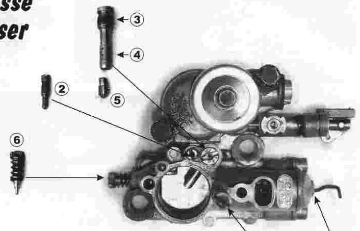

  • Ein Blick in das si funktionsschema klärt manche frage im vorfeld.
    als beispiel piaggio gibt als orginalbedüsung für 200cm³ motoren an
    si 24/24 gemischgaser hd 116 lld 55/160 be3 hlkd 160
    si 24/24 getrenntgaser hd 110 lld50/100 be4 hlkd 120
    also einfach hd wechseln reicht da nicht,wie sieht den die kerze aus?

    Ich denke am meisten sollte dir der Funktionsschemalink sagen (Durchlesen).

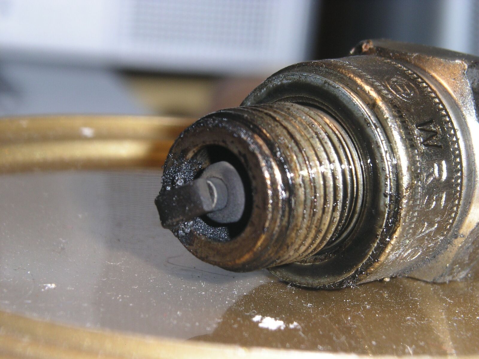

  • kerzeeeeeeeeee viel zu schwarz..... was muss ich da ändern?
    kan nda keiner was zu sagen? also was ich noch dazu sagen kann ist, dass ich öfter probleme mit der beschleunigung habe wenn ich durch schlaglöcher oder bergab (nur an einem den ich jeden tag fahren muss hier ist es holprig) fahre... das stöört mich ungemein, war früher nicht so! und da die kerze so schwarz ist was wohl an zu viel luft liegt ( oder? ) kann sie auch dadurch so aussehen?!
    jedenfalls war sie noch nie so richtig schön rehbraun und genau die farbe kann an mit hilfe der gemischschraube also die hinten am gaser rausguckt beeinflussen oder liege ich da falsch?

    Wäre Cooool wenn du dir in dem Link mal Punkt 6 durchliest.

  • Also, Kerze ist nicht sauber freigebrannt. Viele Kurzstrecken mit Choke?
    Oder mal einen anderen Wärmewert versuchen.
    Die Mittelelektrode sieht aber ganz OK aus. Hat abernicht unbedingt mit Deinem Problem zu tun.
  • ja, ca. 3km zur schule davon 700m mit choke, da ist sie gerade warm dann mache ich sie wieder aus.... ich weiß ich könnte mit dem rad fahren aber pssssssst sieht ja keiner ;)

  • HLKD 140 könnte passen
    Das Ding kannst du in 3 Teile zerlegen
    Steht ja im Link Teil 3 4 und 5
    Was steht auf den Teilen 4 und 5 und Quizfrage wie würdest du sie nennen damit wir wissen über was wir reden.
    Nebendüse 45/140 = 3.1 Düsengröße dafür teilt man den zweiten durch den ersten Wert.
    Die Nebendüsen mit kleinem Wert sind fetter.Großer Wert magerer =also mehr Luft im Gemisch.
    Ich fahre auf nem 207 Polini zb ne 2,4 ND.Deine Nebendüse scheint mir auch passend.
    Was du mit mittler 60 meinst ist denke ich mal die Chokedüse unter dem Schwimmerkammerdeckel.
    Vergleich mal anhand des SI Gaser Links.

  • hey fettkimme,
    danke erstmal für deine tolle hilfe! ich habe die düsen nun nochmal nachgesehen und so sollte das alles sein:
    (3) Hauptluftkorrekturdüse = 40
    (4) Mischrohr = BE 5
    (5) Hauptdüse = 100
    (2) Leerlauf/Teillastdüse = 60
    (1) Chokedüse = 45/140 also 3,1
    ich hoffe das ist nun verständlicher, ich wusste nicht das die Hauptluftkorrekturdüse so weit auseinandergebaut werden kann... es ist länger her seitdem ich deinen link gelesen habe muss ich ehrlich zugeben!
    hoffe nun natürlich auf eine weiterhelfende antwort :)
    grüße

    Bedüsung passt soweit,probier das ganze jetzt mal mit dem ungedrosselten aus.
    Solte eigentlich geschmeidig laufen.
    Einzig das BE 5 würde ich versuchen testweise gegen ein BE 3 zu tauschen.
