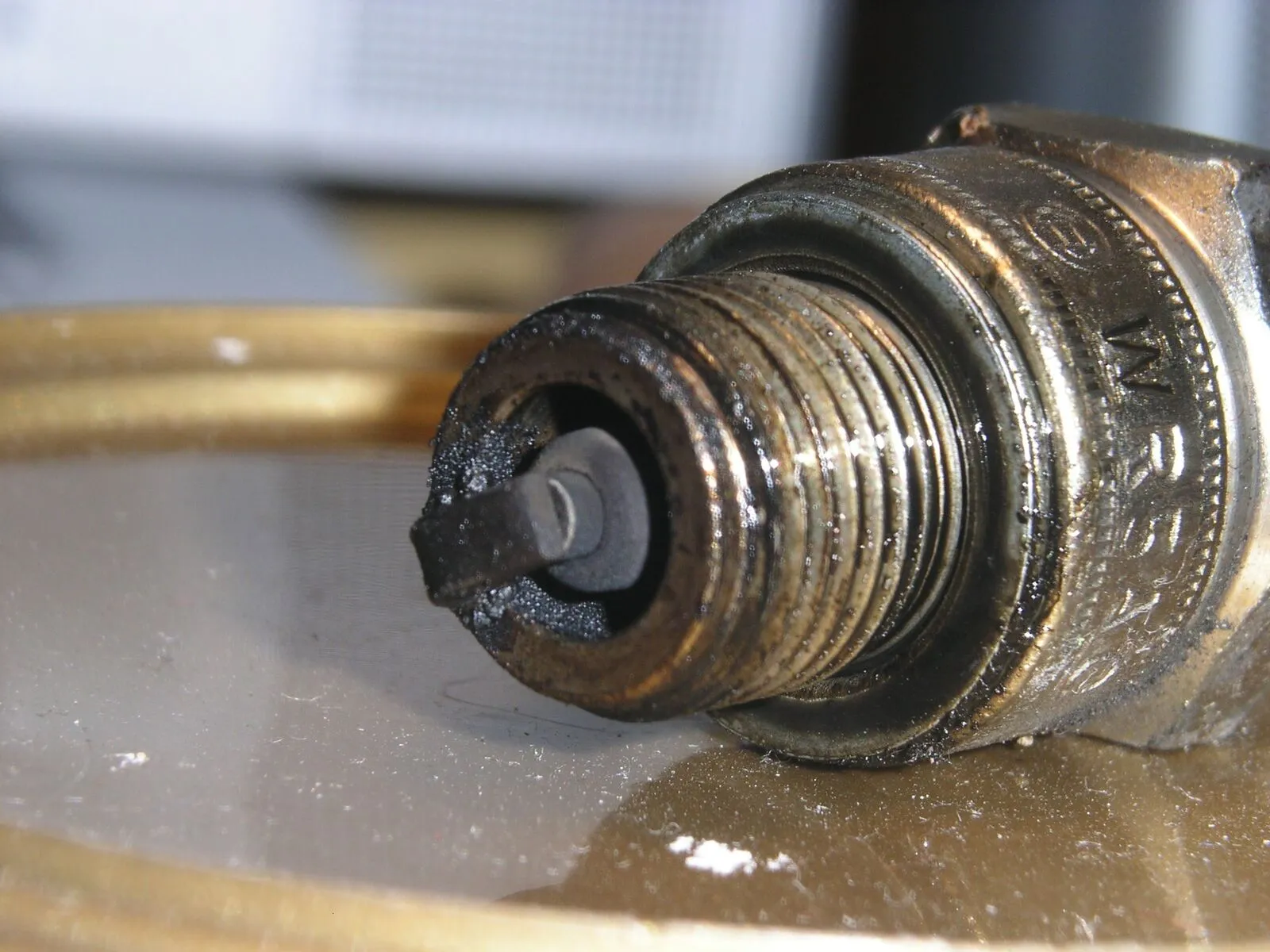

    • February 20, 2007 at 19:39
    kerzeeeeeeeeee viel zu schwarz..... was muss ich da ändern?
    kan nda keiner was zu sagen? also was ich noch dazu sagen kann ist, dass ich öfter probleme mit der beschleunigung habe wenn ich durch schlaglöcher oder bergab (nur an einem den ich jeden tag fahren muss hier ist es holprig) fahre... das stöört mich ungemein, war früher nicht so! und da die kerze so schwarz ist was wohl an zu viel luft liegt ( oder? ) kann sie auch dadurch so aussehen?!
    jedenfalls war sie noch nie so richtig schön rehbraun und genau die farbe kann an mit hilfe der gemischschraube also die hinten am gaser rausguckt beeinflussen oder liege ich da falsch?
    wäre cool wenn ihr da heute noch was zu schreibt da ich sie morgen früh wieder einbaue und dann zur schule fahre und dann natürlich auch was testen will....
    grüße

    • February 20, 2007 at 22:39
    Alder poste endlich mal deine Bedüsung.Sieht zu fett aus
    An der Gemischschraube kannst du nicht endlos drehen.
    Sondern nur von 0-2,5 Umdrehungen.Um darüber hinaus einen Effekt zu haben muß eine andere Nebendüse gewählt werden.
    Wäre Cooool wenn du dir in dem Link mal Punkt 6 durchliest.

    • February 21, 2007 at 07:33
    Also - laut Kerzenbild eindeutig zu fett!
    Ausserdem: Könnte es sein, daß du dich beim selbermischen etwas verrechnet hast? Sieht mir nicht nach 1:50 aus.

    • February 21, 2007 at 18:34
    Also, Kerze ist nicht sauber freigebrannt. Viele Kurzstrecken mit Choke?
    Oder mal einen anderen Wärmewert versuchen.
    Die Mittelelektrode sieht aber ganz OK aus. Hat abernicht unbedingt mit Deinem Problem zu tun.

    • February 21, 2007 at 19:25
    ja, ca. 3km zur schule davon 700m mit choke, da ist sie gerade warm dann mache ich sie wieder aus.... ich weiß ich könnte mit dem rad fahren aber pssssssst sieht ja keiner ;)

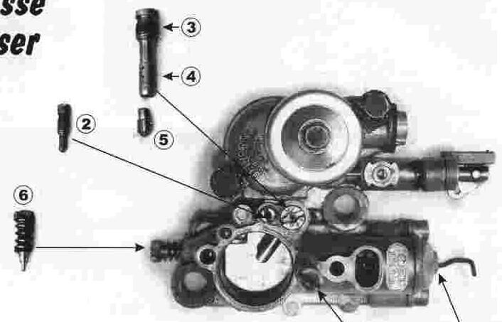

    • February 21, 2007 at 22:34
    hey fettkimme,
    danke erstmal für deine tolle hilfe! ich habe die düsen nun nochmal nachgesehen und so sollte das alles sein:
    (3) Hauptluftkorrekturdüse = 40
    (4) Mischrohr = BE 5
    (5) Hauptdüse = 100
    (2) Leerlauf/Teillastdüse = 60
    (1) Chokedüse = 45/140 also 3,1
    ich hoffe das ist nun verständlicher, ich wusste nicht das die Hauptluftkorrekturdüse so weit auseinandergebaut werden kann... es ist länger her seitdem ich deinen link gelesen habe muss ich ehrlich zugeben!
    hoffe nun natürlich auf eine weiterhelfende antwort :)
    grüße

  • Fettkimme
    DER Vorbesitzer
    16,842
    3,352
    • February 22, 2007 at 14:45
    Dirx
    Den Puff kannst du einfach so drunterschnallen
    PX 80 bis 150 haben identischen Puff mit der gleichen IGM Nr.
    Dann gibt es noch den von dir erwähnten 125er Drosselpuff 80 kmh
    Bedüsung passt soweit,probier das ganze jetzt mal mit dem ungedrosselten aus.
    Solte eigentlich geschmeidig laufen.
    Einzig das BE 5 würde ich versuchen testweise gegen ein BE 3 zu tauschen.
    Eventl. hat dei Bruder ja noch eins
    BTW: für die 125 PX Treter die hier mitlesen Seitenbacke ab,Deckel wegschrauben Lufi runter und kurz mal die Düsen notieren.
    Ihr würdet euch im Umkehrfall auch über Feedback freuen
