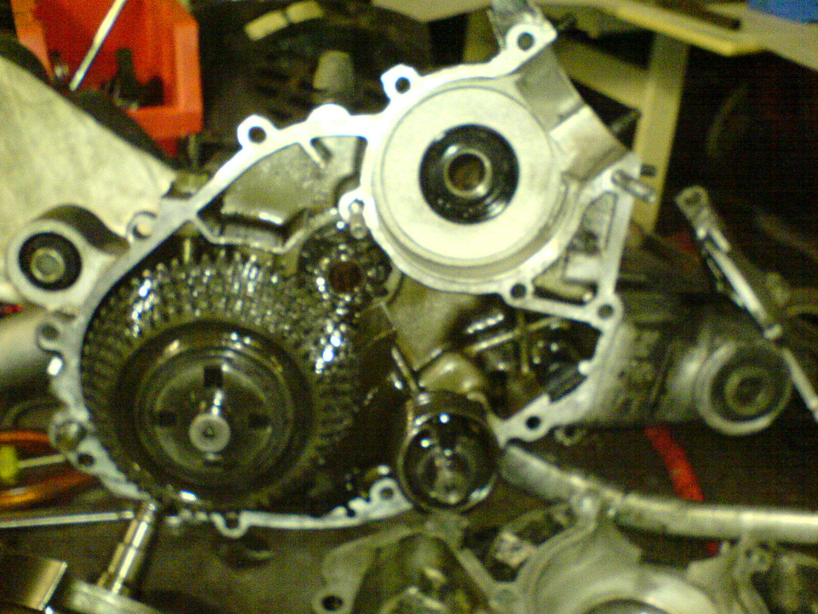

    Hab meine Vespa jetzt einem italienischen Vespa-Gott überlassen, da ich mein Falschluftproblem nicht in den Griff bekommen habe. Dieser macht mir für ein kleines Entgelt eine Generalüberholung meines Zweirades.
    Jetzt rief er mich vor kurzem an, um mir mitzuteilen, dass einiges im Arsch sei, u.a. der Kolben, die Kupplung, usw..

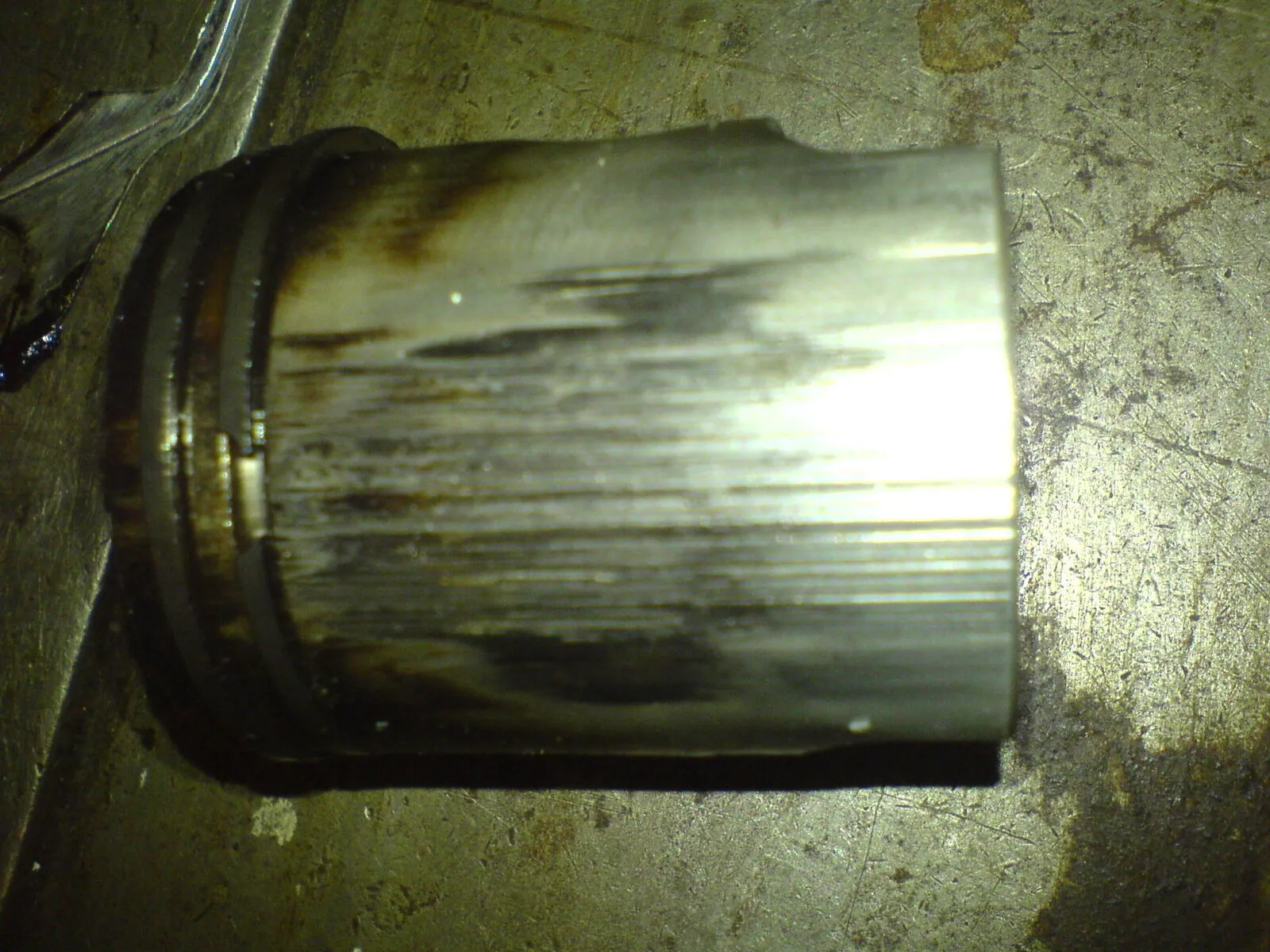

    Da erst 10.000 km auf dem Tacho sind, frage ich mich natürlich, warum der Kolben schon sooo kaputt ist ( sie Bild). Mein Vespa - Gott meinte, die Ursache für die Riefen im Kolben wäre, wenn man aus voller Fahrt mit "Motorbremse" bremste. Das hab ich zwar nie gemacht, jedoch hab ich ab und zu meine an der roten Ampel stehende, völlig hochdrehende Freundin mit der Kupplung beruhigt.
    Kann dies wirlich die Ursache sein und gibt es andere Gründe ?
    Martin

    Durch die Falschluft ist der Zyl/Kolben zu mager gelaufen.
    Mit Motorbremse meint er wohl wenn man bergab fährt und kein Gas gibt, jedoch nicht die Kupplung zieht.
    Dadurch wird der Zyl./Kolben nicht gespült und kann dann auch fressen.
    Den Kolben kannste vergessen

    Wenn Du ständig mit zu mageren Gemisch unterwegs bist, klemmt irgendwann der Kolben im Zylinder (überhitzung, Material dehnt sich aus). Zylinder wohl auch im Eimer. Das Ausschleifen und hohnen lohnt bei solch Minimotoren kaum. Ich hätte eine neue Garnitur verbaut.
