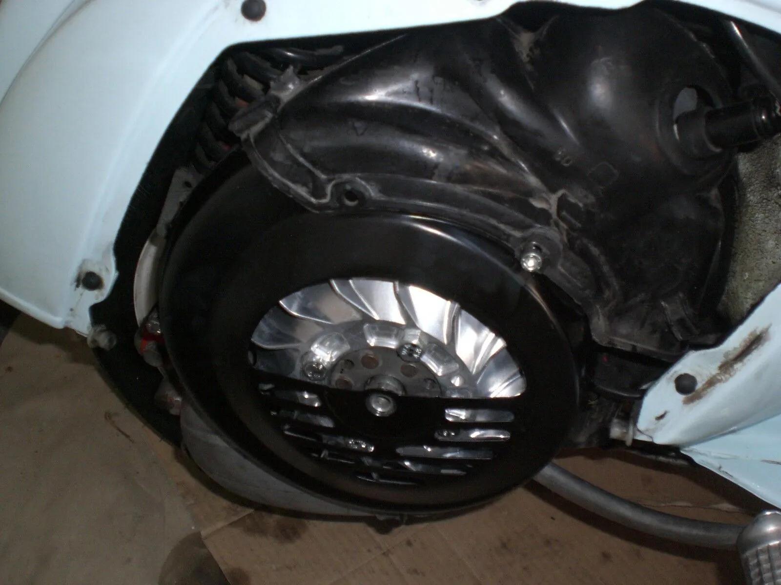

    • July 31, 2010 at 21:24
    • #275
    heute hab ich mal den neuen lüfterradkranz montiert :whistling:
    der drop ist leider noch nicht gekommen......

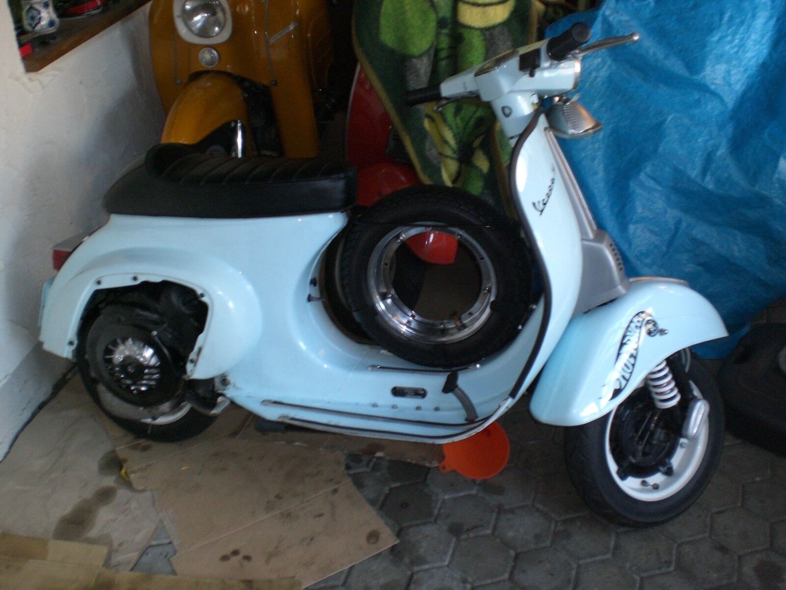

    • August 10, 2010 at 14:13
    • #276
    nachdem mir gestern ein stehbolzen am ansaugstutzen durch vibration abhanden gekommen ist, habe ich mir heute zwei neue drehen lassen, welche ich bereits verbaut habe. da ich hierführ den motor abgesenkt habe und ich gerade lust dazu hatte, habe ich den 102 pinasco, den ich neulich günstig von nem kumpel abgreifen konnte, draufgesteckt und die karre gleich abgedüst. nun ist das teil echt gut zu fahren!! hängt schön am gas und dreht jetzt auch willig voll aus ;)
    außerdem habe ich jetzt die thermischen probleme, dank dem undi lüfter und alu zylinder, besiegt. jetzt traue ich mich auch endlich wieder zu fahren, ohne ständig bereit zu sein die kupplung ziehen zu müssen :-3
    jetzt fehlt nur noch der drop yohman-)
    das nenn ich mal overkill, 102er UND variable zündung UND cnc schaufeln. soll nicht heißen dass ichs kacke finde, im gegenteil, wenn die kohle da ist bin ich immer für overkill jubel .
    by the way: wie issen die zündung geblitzt, so von wegen verstellung, sprich was haste untenrum und was bei vollgas?
    auf den bin ich ja mal gespannt!
    sehr schickes gerät, der roller!
    weitermachen!
