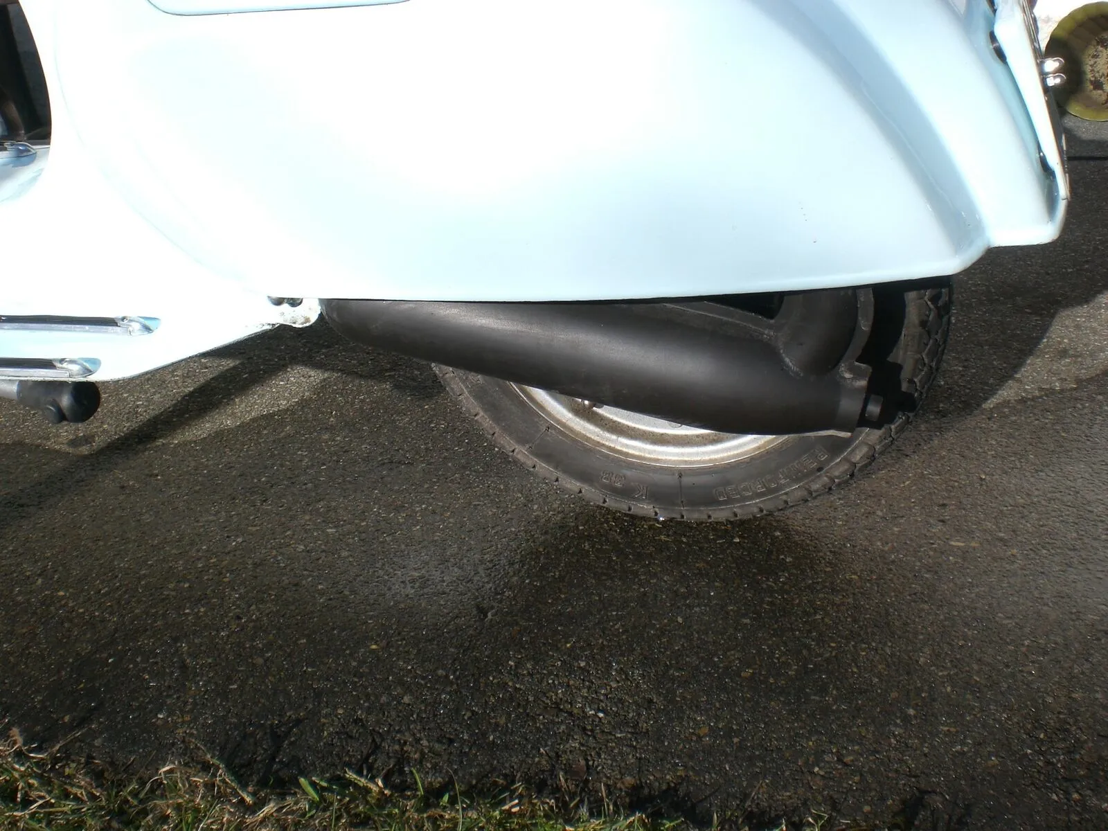

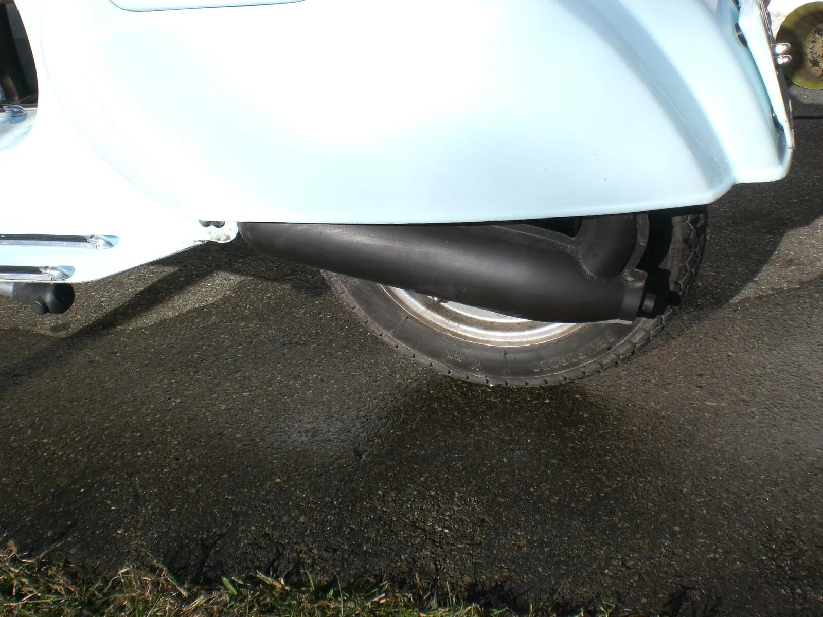

    nachdem nun noch die banane (nach 1 1/2 jahren) am krümmer durchgerostet ist konnt nun ne polni schnecke druff.
    ich weiß das das nich der beste auspuff ist und igentlich nur drehzahl bringt aber im gegensatz zur banane rostet er nicht gar so schnell und ist nicht gar so auffällig ^^
    naja seis drum
    morgen mittag solte der pott drauf sein und dann gehe ich mit der düse runter hoffen wir mal das beste :thumbup:

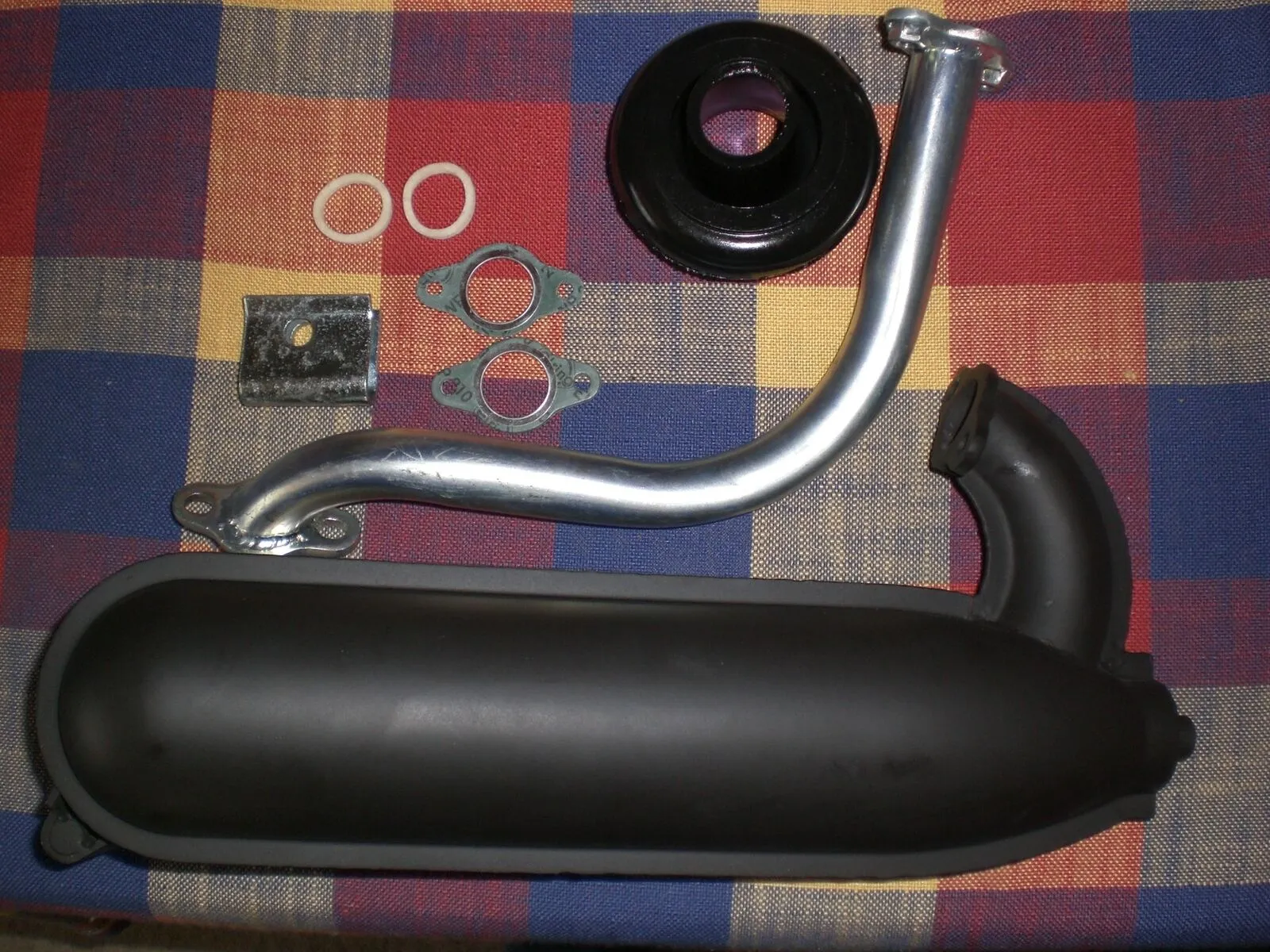

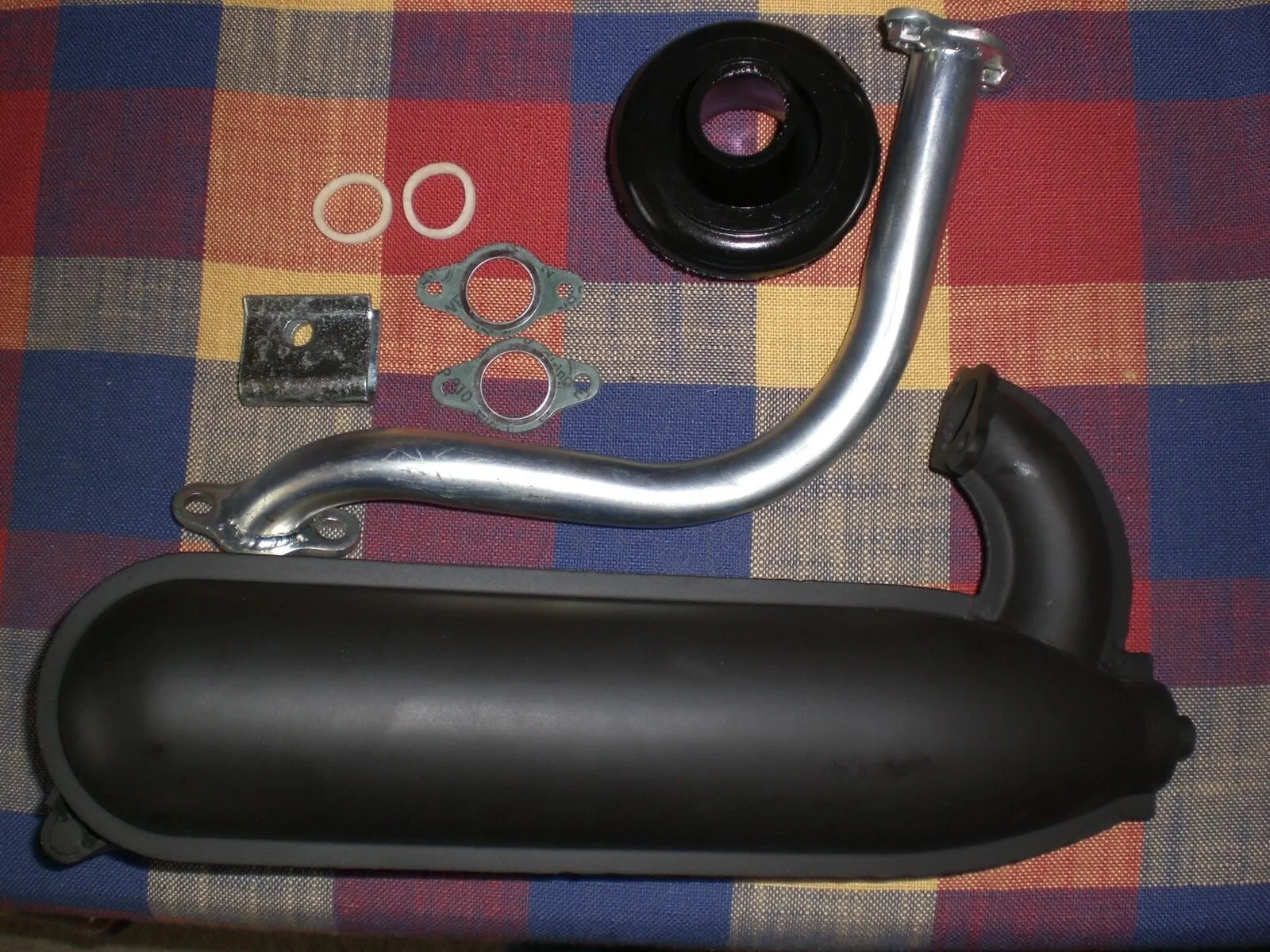

    so gut nachdem ich nicht gesehen hab das der polini pott nicht lieferbar ist und 1 1/2 wochen auf mein paket gewartet habe :pinch:
    war scooter-center so kulant meine bestellung zu stornieren
    jetzt hab ich mir diese banane der ss gegönnt in der hoffnung das sie länger hält ^^

    also gut banane montiert und sie düsen gewechselt (hd 78, nd 42) und sie läuft klasse !!
    laut kerze zwar noh leicht zu fett aber erstmal gut ^^
    man ist das setup geil :whistling:
    die banane hat übrigens KEINE nummer drauf wie auf der homepage von sip angegeben ist :S aber solange es keine sito ist ^^

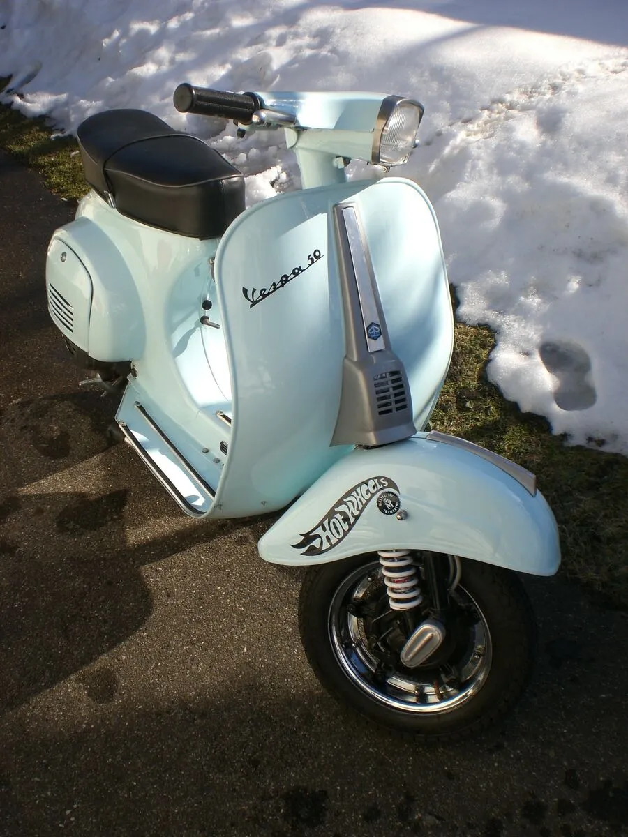

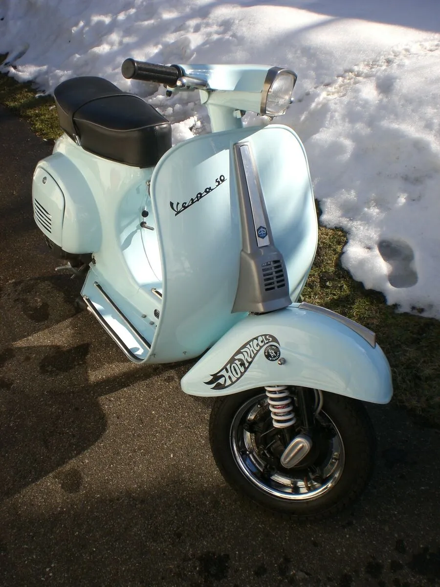

    Sieht gut aus, gefällt. Als ich SS-Banane gelesen hab dachte ich du hättest sie verchromt gekauft... hätte das gesamtbild meiner Meinung nach irgendwie zerstört aber die schwarze is schön schlicht und passt gut.
