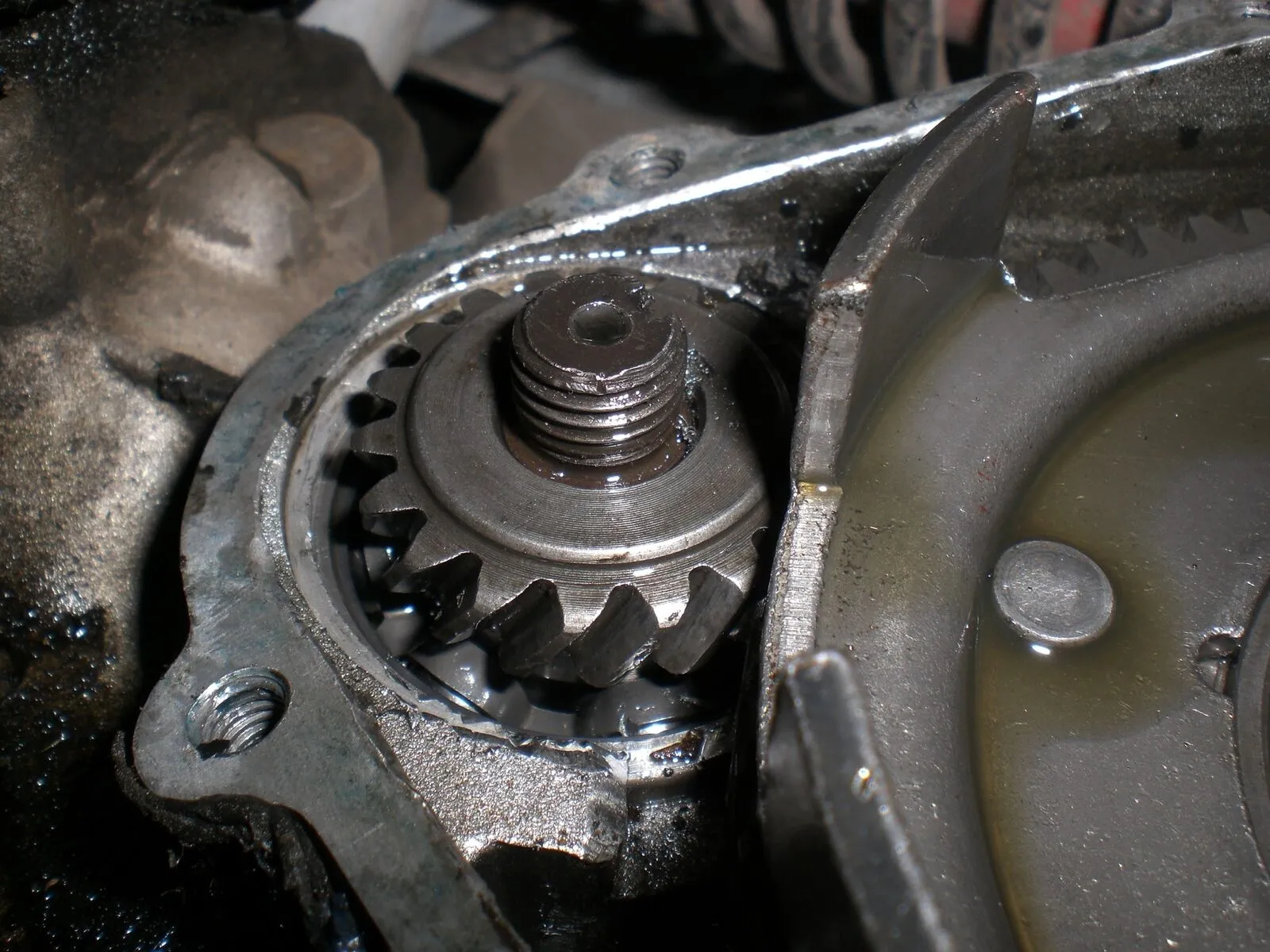

    hab mich gerade daran gemaht da drt ritzel einzubauen, nun bekomme ich aber um's verecken dieses blöde alte ritzel nicht runter :+5
    habs mit drehen, hebeln und viel wd40 probiert aber keinen mm :wacko:
    gibts da irgendeinen trick??
    ich checks nicht mehr :-1

    das ist festgegammelt, setz nen abzieher an oder probiers mal mit wärme

    mit meinem abzieher komm ich leider nicht zum ansetzen :evil:
    wärme wär noch ne idee 8o

    dann hast du den falschen abzieher, aber mit wärme sollts gehen

    ich behaupte mal, dass da keine 2mm zum greifen sind :whistling:

    geanau so einen hab ich, nur das die "greifer" vom material her dicker sind und ich somit nicht zum greifen komme :wacko:

    muss man oft bissl abschleifen und biegen biss es passt wie man´s gerade möchte

    naja, wenn dan muss ich mir da mal selber was bauen ( mit VA und so.....) hatte es bisher nur noch nicht das es so fest sitzt ^^

    ja toll mit dem heisluftfön hab ich auch keine chance :evil:
    dann hab ich mir zwei hebel gebastelt, nur musste ich mt dem material so dünn werden, dass es sich einfach verbogen hat :evil:
    jetzt hab ich mit meinem dad gelabert und er meinte, dass er einen abzieher für batteriepole hat.
    Nun hoffe ich, dass ich das ritzel mit dem ding zu fassen bekomme :whistling:

    du hast grad auch die 3.72er schrägverzahnte übersetzung drin ne?! ich hab mein ritzel nämlich auch nicht ganz so einfach draufbekommen wie bei der originalübersetzung. berichte mal weiter! vll steht mir das auch noch bevor. ;)
