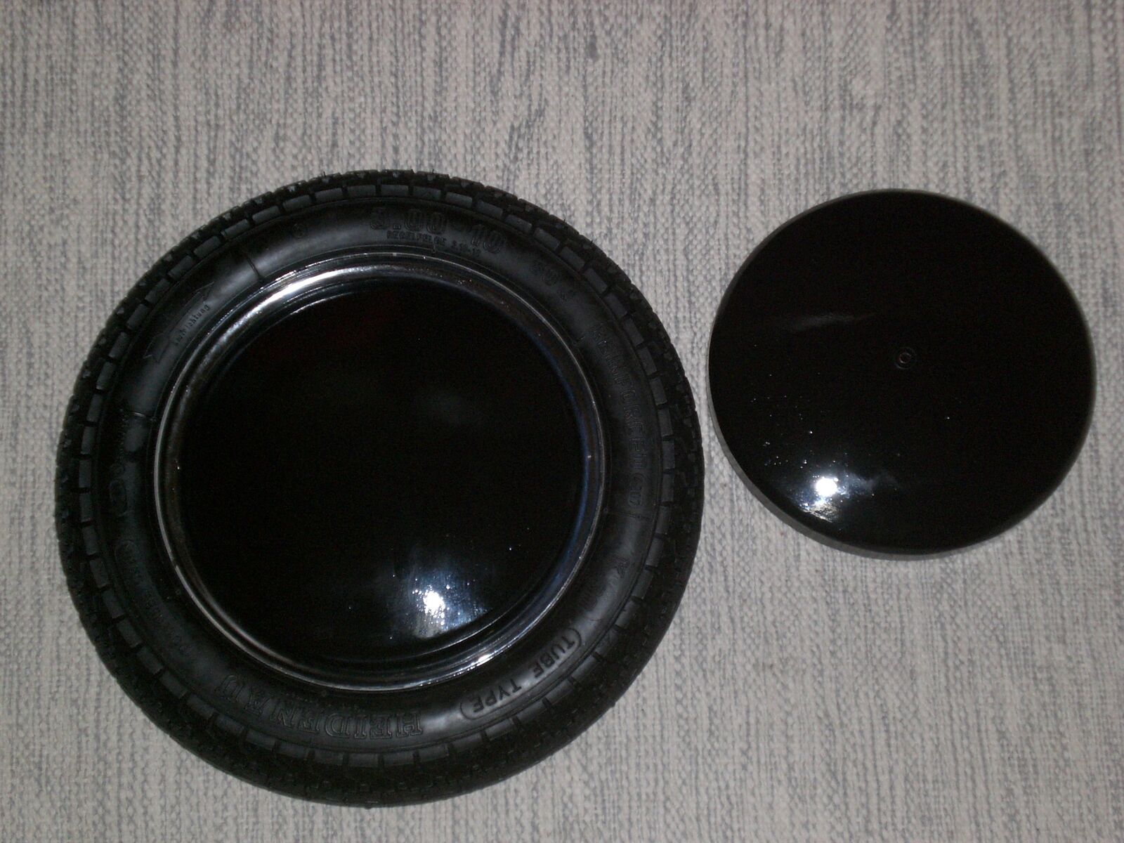

  • ersatzradhalter ist da und wird warschienlich morgen montiert:thumbup:
    seitenständer ist immer noch nicht dran aber am samstag hab ich wieder zeit ^^
