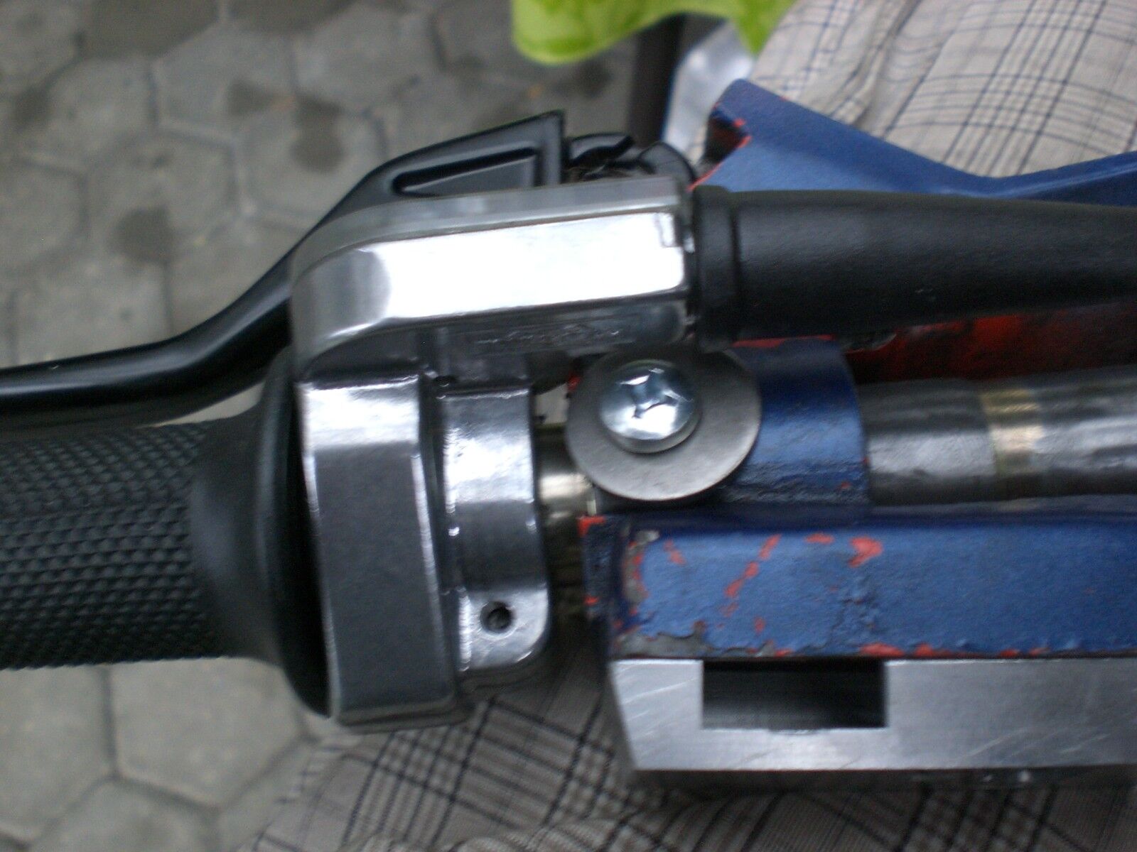

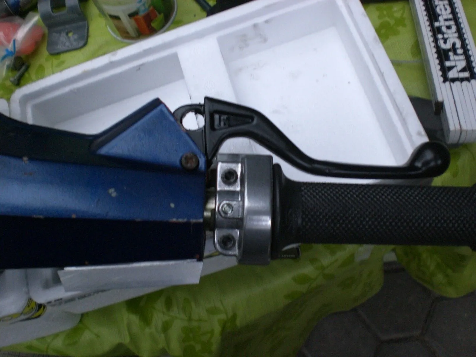

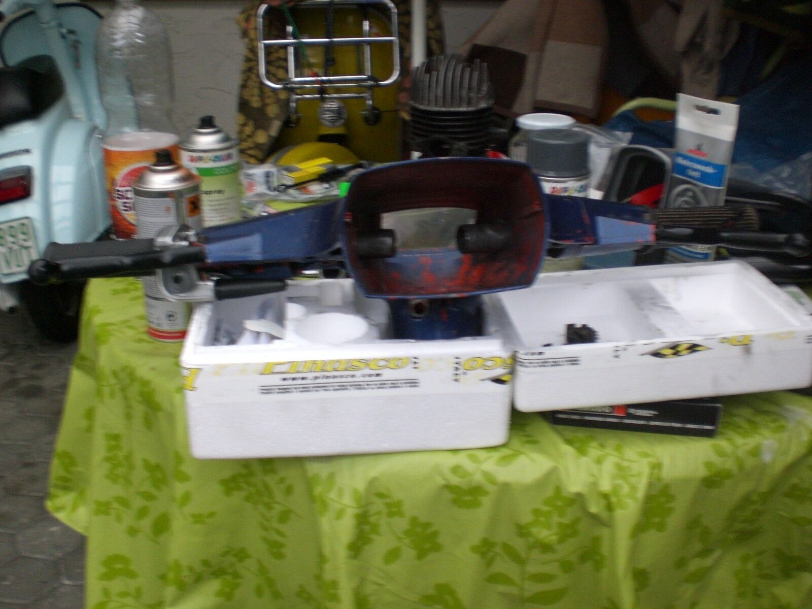

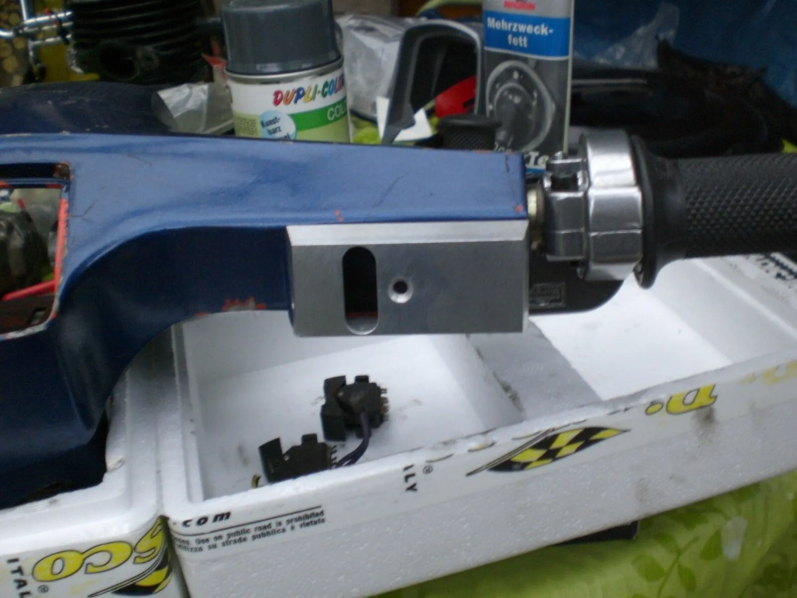

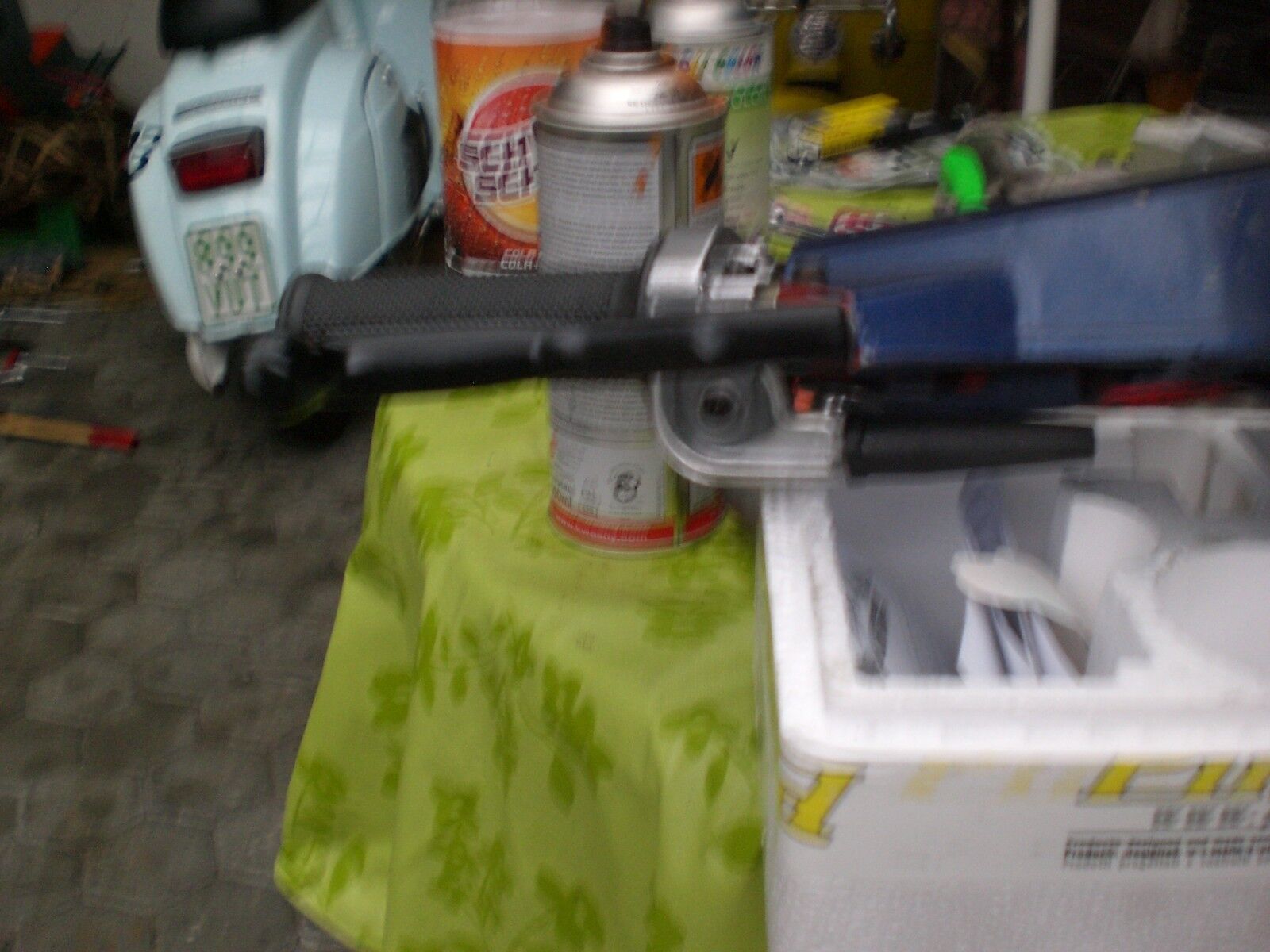

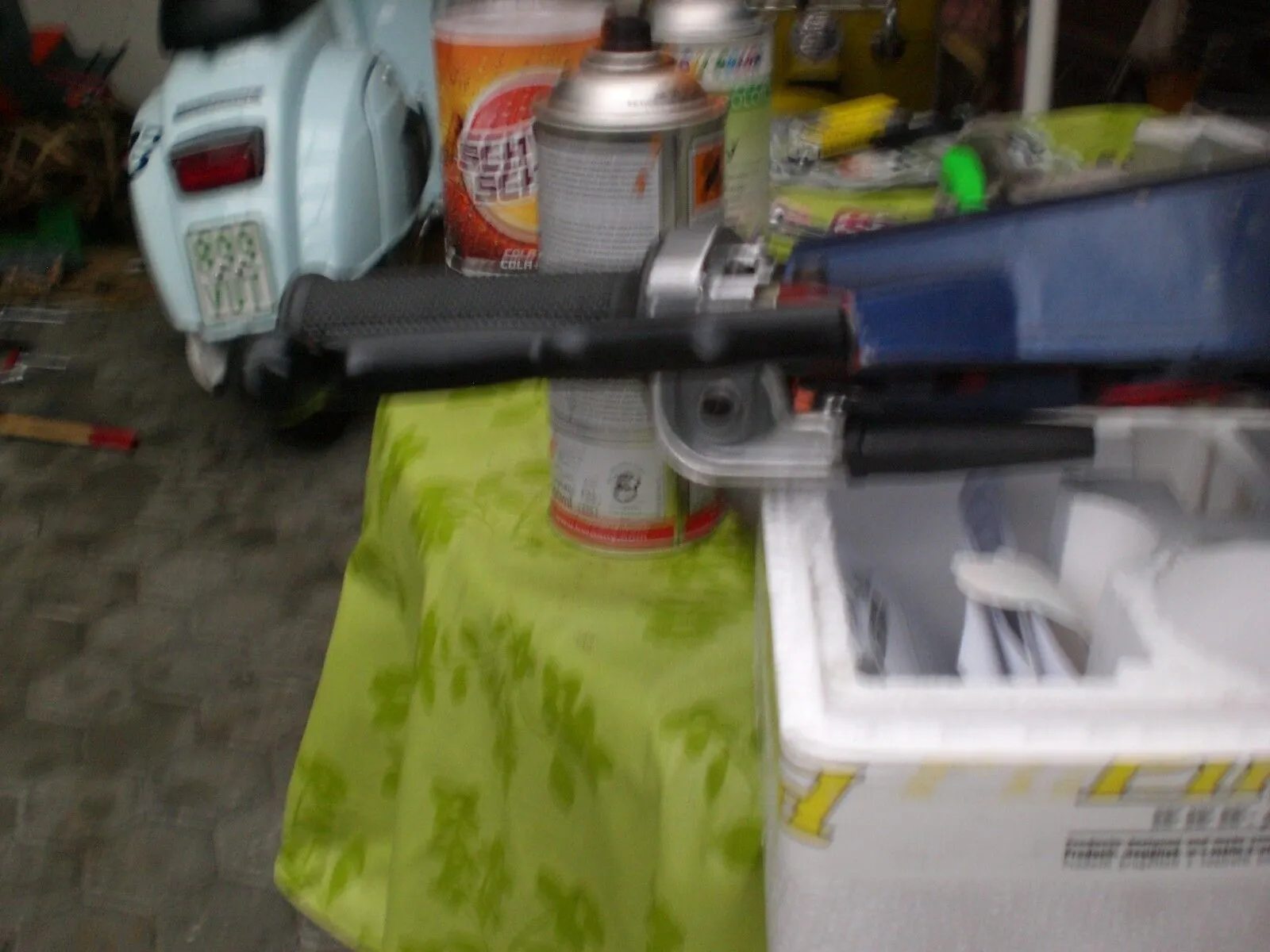

    heute ist mein lenker gekommen. habe nun gleich mal die sachen, die drankommen sollen angepasst. das hurzgasgriffrohr anzupassen war echt ne scheiß arbeit. nun habe ich es mit ner schraube und ner großen unterlegscheibe gelöst, da ich im lichtschalter selbst kaum mehr platz habe um die schtraube unterzubringen. außerdem habe ich den gefrästen lichtschalter entgratet und auch mal probehalber montiert. das einzige was mir noch nicht so gefällt sind die hebel. ich brauche aber genau diese, da ich um den kurzgasgriff herum muss X(
    naja, seis drum. jetzt sind sie schon neu lackiert :whistling:
    morgen putze ich ihn noch und dann schicke ich ihn zum kobold. dort wird er dann chemisch entlackt und um ca.10° (also knappe 5 cm an den lenkerenden) gedropt :thumbup:
    anschleißend werde ich die schweißnähte glätten und den lenker grundieren, fillern, verschleifen, und lackieren. ganz nebenbei werden dann auch noch die ss radkappen für's ersatzrad und die lufthutze beilackiert :-3

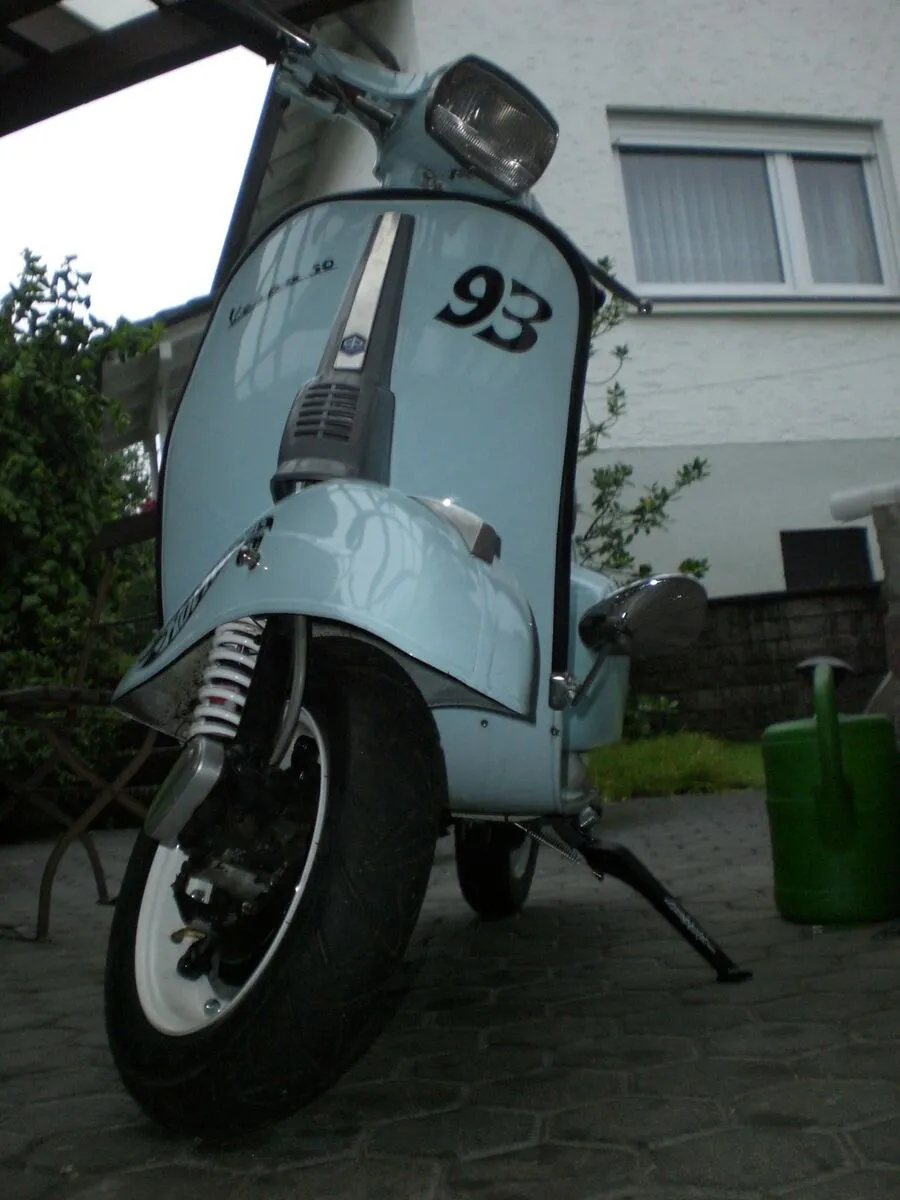

    ach ja,
    ne startnummer gabs auchnoch :thumbup:
    die schrift der nummer ist im hotwheels schriftstil.......
    vielen dank an VespaWlade aus'm gaysf :whistling:

    Gefällt mir sehr gut. Daumen hoch, echt saubere Arbeit. Obwohl ich persönlich nen drop an ner special bzw an nem lenker mit eckigem scheinwerfer nix positives abgewinnen kann.
    Aber wie gesagt, nur meine meinung.
    Fazit. Weiter so. :+2

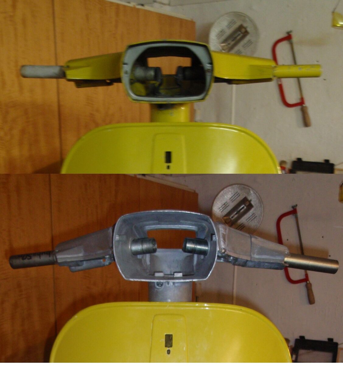

    • #250
    danke
    ja ich war bis jetzt auch immer gegen so nen drop. aber mittlerweile finde ichs echt gut, solange es dezent bleibt :thumbup:
    :thumbup:
