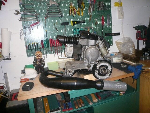

    ich wollt mich hier auch mal zu wort melden/ mich vorstellen!
    Ich heiße Thomas bin student, und mich hat das "vespa-fieber" gepackt :)
    Eigentlich fing alles vor 7 Monaten an..... von nem Kumpel günstig ne Px80e lusso BJ91 mit 2 Motoren günstig erstanden!
    naja das ding abgeholt => erstmal schock !!!! => die kiste stand 2jahre draußen im Regen nur die Motoren im keller!
    Erster Eindruck => Total vergammelt, aber trotzdem eingepackt!
    Zuhause Bestandsaufnahme gemacht und geschlachtet, und ne riesen Liste gemacht, was neu muss (im prinzip alles)
    Nen lackierer gesucht und auch gefunden => mühle abgegeben und gewartet!
    Er versprach mir die innerhalb von einem monat zu machen..... es wurden 2monate.....3...... dann hab ich nachgefragt... "der lack hätte sich gehoben".....4Monate....."sie ist fast fertig"....fahrvorbei=> nix gemacht außer geschliffen, weder geschweißt etc......5monate.... keinen mehr erreicht!
    nach 6monaten und zig vertröstungen ist mir der kragen geplatzt und hab den mittlerweile gesandstrahlten/geschliffenengefüllerten(aber schlecht) Blechhaufen eingepackt und bin abgezogen!
    Naja jetzt stehtse im keller und ich muss nen neuen lackierer suchen!
    Das einzig gute....in den 6monaten hab ich genug zeit gehabt alles zusammen zu sammeln ebay...sip,..sck ...etc...
    Geplant ist, ne optisch modern aber nicht "overtuned" vespa und motormäßig 135ccm Dr (war dabei) als alltagsroller um zur uni zu kommen!
    so jetzt genug gelabert und ein paar bildchen :)

    ich wünsch dir viel Spaß und Erfolg bei deinem Vorhaben...
    Sieht doch alles nach einer guten Basis aus. Und vor allem: Du hast eine Werkstatt und die ist auch noch einnigermaßen aufgeräumt!^^

    Dieser Auspuff und ein DR135... na ich weiß nicht...
    Das ist nicht optimal...

    ja der Aupuff ist nicht der passendste das stimmt, aber ich wollt was für optik und sound! Dass es durch den keine leistungssteigerung gibt, sondern eher das gegenteil damit rechne ich! aber wurde günstig "geschossen"
    Ja die substanz ist eigentlich echt gut => 2jahre draußen und so gut wie gar kein rost, außer am chromgedöns aber da bin ich eh kein fan von!
    Die Dellen etc... schafft hoffentlich der neue Lackierer zu beheben! Nur was ist mit der Welle im trittbrett? kann man da noch was machen??

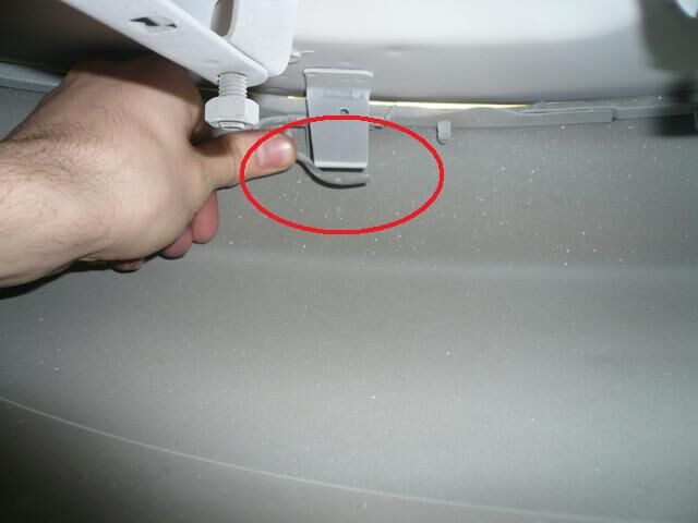

    ich habe ja einen backeninnenverschluss (demontiert)!
    Normalerweise müssten sich die Backen doch mit der "klammer" in den "Bügel" an der Kaskade legen und relativ fest sein oder?
    das geht bei mir gar nicht, oder ich stell mich blöd an! Denke aber ,dass sie beim sandstrahlen etc... an den "Bügeln" aufgehangen wurde!
    Gibts noch sachen die man überprüfen/richten sollte, bevor der Lack drauf kommt?
    Ich verstehe es nicht richtig.Kaskade?... die sitzt vorne vor dem Lenker.
    Die Innenbackenverschlüsse kannst du doch entfernen.Sind mit 2 Kreuzschrauben verschraubt.Die Gummiummantlung kannst du abziehen und dann die Bügel rausnehmen.Um beide rausnehmen zu können muss erst der Chokehebel entfernt werden, da der unter Umständen beim rausfummeln im weg ist.
    Sollten die Backen nicht richtig schließen, dann musst du die Hebel wieder richtig hinbiegen, das Spannung entsteht.

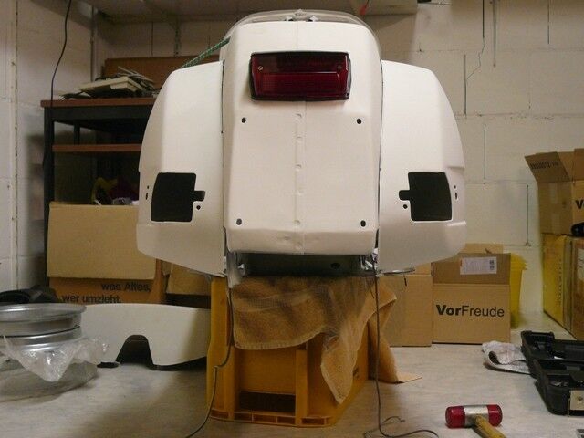

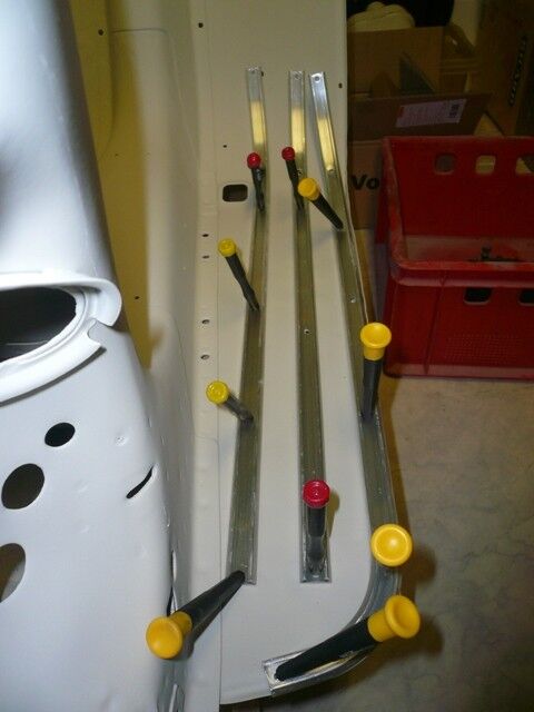

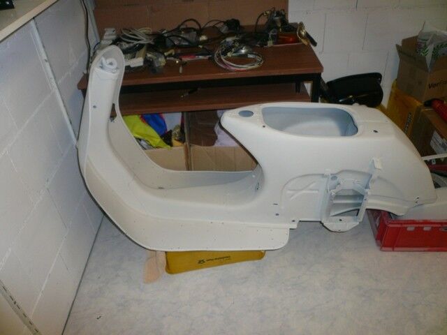

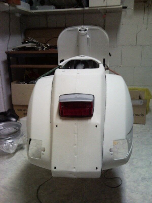

    • January 17, 2009 at 19:52
    danke für die rege beteiligung!
    habe heute nochmal bißchen hantiert, und bin froh, dass sie noch nicht lackiert ist! beim ausprobieren/anpassen passiert doch das ein oder andere "Versehen"!!!! :S

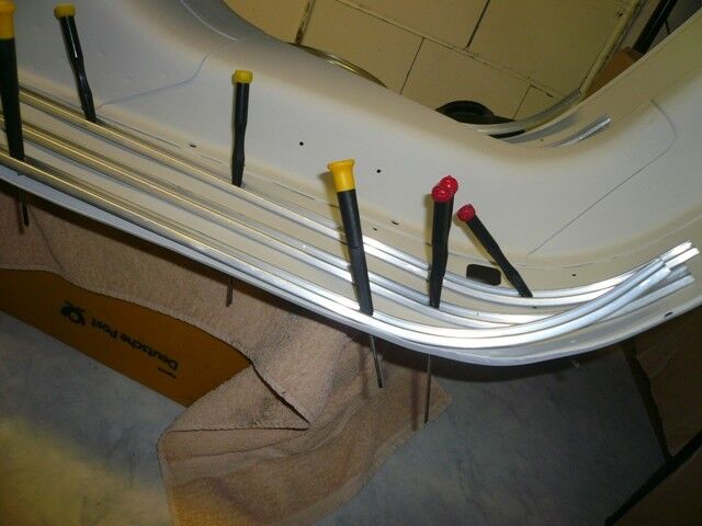

    Es sind noch ein paar Fragen und Probleme aufgetaucht!

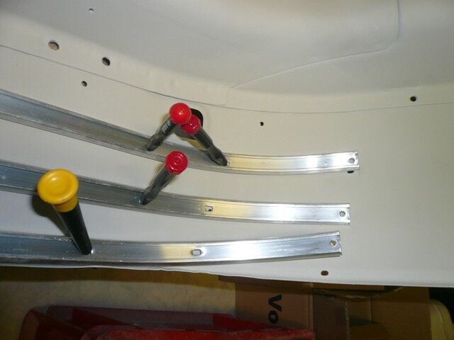

    1. Wegen den Backen, ich meinte nicht die Kaskade sondern den Rahmen! mein problem ist, dass sie nicht einrasten! (siehe bild 1&2)

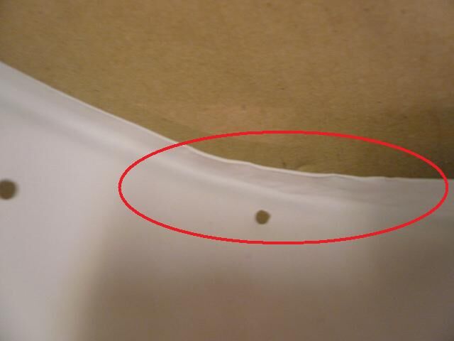

    2. Hab ich nen schock bekommen wegen der Trittleisten, sind die nur total ungenau oder hab ich da nen halb zerstörten Rahmen vor mir?
    Da passt gar nix, am besten seht ihr euch die Bilder selbst an :)

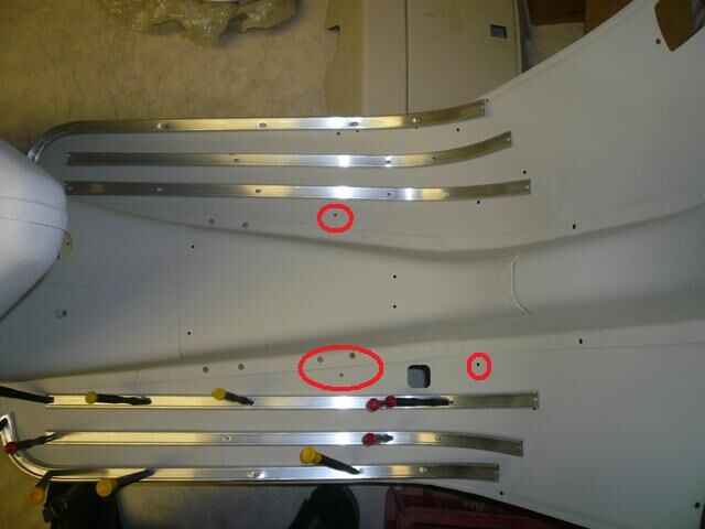

    3. Könnt ihr mir sagen wofür die markierten löcher sind?? sonst wird das noch verschweißt!
    Muss ich hinten wirklich so ne nummernschildplatte anbringen oder kann ich die 4 löcher zu machen und einfach 2 Löcher mittig bohren?
    Und noch ein kleiner vergleich :) bin ich froh, den klotz nicht mehr sehen zu müssen!
    mfg thomas
    mfg thomas

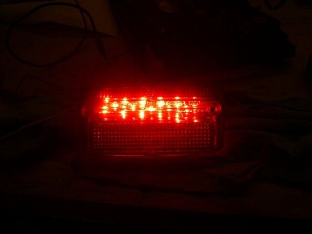

    Glückwunsch zum ersatz des Legostein-Lichts. Sieht alles sehr gut aus. Die Trittleisten passen m.M. nie 100% wrd mir keine sorgen machen. ICh habs mit dem Kennzeichen so gemacht wie du schreibst. Löcher zu und neu genietet

    Die Backenhaken kannst du wieder in Position biegen, mit der Hand oder nen Gummihammer. Die Trittleisten sind immer ungenau, oder schau wie schon geagt den Rahmen mal von hinten an ob verzogen. Wo hast du die Leisten gekauft? Original oder Nachbau?
    Löcher einfach dicht schweissen, haben meiner Meinung kein Nutzen....Trittbrett wie auch Nummernschildhalterung.

    • January 19, 2009 at 20:23
    Hallo zusammen...
    habe noch ein paar kleinteile beim sandstrahler vorbeigebracht, damit alles fertig ist fürn neuen lack anstrich!!
    sobald der fertig ist, müsste ich auch soweit sein, dass ich die kiste abgeben kann!
    mit den Haken werd ich heute ausprobieren und auch das rücklicht richtig anpassen! mal gucken obs alles hinhaut :)
    ich hab mal ne frage... zu den trittleisten! bin ich der einzige der die probleme hat??? und wie bekomme ich die am besten gebogen? bzw angepasst?
    mfg
    thomas

    Das mit den Trittbrettern steht mir auch noch bevor.Heute habe ich meinen Rahmen bis auf ein paar Kleinarbeiten fertig und am Wochenende kommt ein neues Reperaturblech rein.Ich stelle morgen Mal Bilder rein, dann wisst ihr warum.

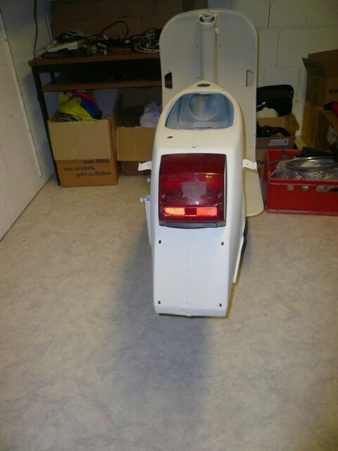

    • January 19, 2009 at 23:15

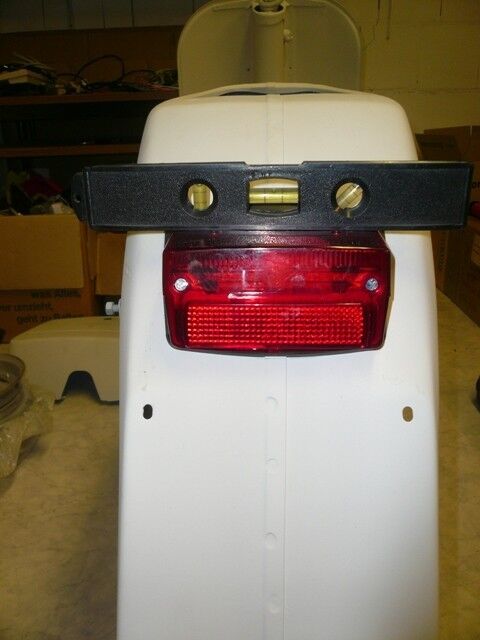

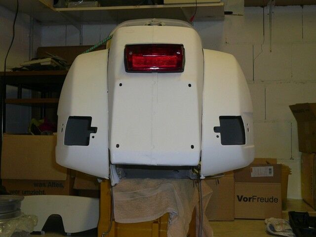

    gesagt, getan..... hier kommen die "updates"
    habe echt ne stunde auf 2 rumhantiert, erstmal das led-rücklicht auseinander zubekommen und dann die bohrungen gerade (hoffentlich ?( ) zu machen!
    Aber seht selbst!!!
    wenn wer meint ist schief... SOFORT laut schreien xD
    Und mein Problem mit den hacken bleibt.....
    habe einen hoch gebogen und einen runter... aber bei keinem springt die "feder" ein!
    vielleicht stell ich mich auch blöd an beim einhängen! (1. hinten rein, 2. vorne am blinkerkontakt rein 3. zum rahmen drücken) <=> stimmt das so?
    Dabei ist zu beachten, dass die innenverschlüsse demnontiert sind!
    Wär vielleicht jemand so lieb und könnte mir ein foto von den winkeln machen?
    mfg thomas

    • January 20, 2009 at 01:35
    Bei mir sind die Blechstreifen an der Karosse fast im rechten Winkel angeordnet. Nicht soweit nach unten wie bei dir.
    Ansetzen der Backen geht bei mir so:
    Am Rücklicht einfädeln, dann Backe zur Karosse und die Feder auf den Blechstreifen auflegen. Danach die Backe runterdrücken und vorn ins Loch schieben.
    Jetzt die Verschlußhaken oben verschließen.

    hallo, die kleinen Löcher kann man zuschweisen aber die großenlöcher die mit eingekreist sind, sind für die Fußbremse zum befestigen. Falls die auch gemeint waren aufkeinen fall zuschweißen.

    • January 20, 2009 at 10:10
    mfg thomas
    also ich würde da nichts mit der wasserwage machen, sondern mit dem Zentimetermaß. soll ja grade zum rahmen werden und nicht zur erdkugel. sieht für mich leicht nach links geneigt aus. einfach mal nachmessen
    166er Malossi auf 80er Block gefräßt und angepaßt - 125er Mazzu-Welle von KaBa bearbeitet - 28er Mikuni SS -1574g Original-Lüfterrad - FuDi 0,8mm, Auslaß 183°, Ü-Ströme 117°, Vorauslaß 32,5°
  • 2mazz
    1,390
    248
    aachen
    PX 80
    • January 20, 2009 at 12:57
    mit dem Maßband habe ich es versucht! Nur es ist schon schwer es zu zentrieren da unterschiedliche maße Links und rechts von der Naht gemessen wurden!
    aber ich werds nochmal versuchen!
    aber ich glaube ich habe ein viel größeres Problem! ich glaube der Rahmen ist schief ...hab heute moin noch flott ein handyfoto gemacht... dabei ists mir aufgefallen!!
    Es sieht so aus, als ob sich das Beinschild nach links gedreht hätte !!! ;(

    nimm dir vorne z.b. am haken unter der sitzbank einen fixpunkt und miß mit einer schnur zur oberkante des beinschilds, wenn die länge links von rechts abweicht, hast du schon mal einen anhalt
