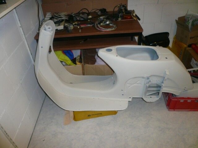

    1. Wegen den Backen, ich meinte nicht die Kaskade sondern den Rahmen! mein problem ist, dass sie nicht einrasten! (siehe bild 1&2)

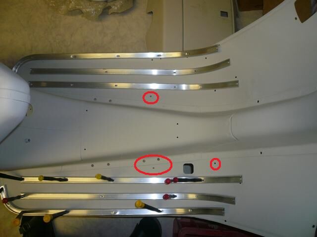

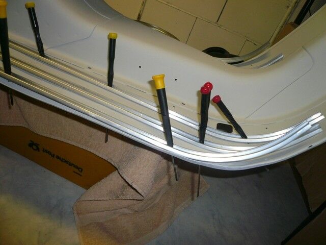

    2. Hab ich nen schock bekommen wegen der Trittleisten, sind die nur total ungenau oder hab ich da nen halb zerstörten Rahmen vor mir?
    Da passt gar nix, am besten seht ihr euch die Bilder selbst an :)
    3. Könnt ihr mir sagen wofür die markierten löcher sind?? sonst wird das noch verschweißt!
    Muss ich hinten wirklich so ne nummernschildplatte anbringen oder kann ich die 4 löcher zu machen und einfach 2 Löcher mittig bohren?

    Glückwunsch zum ersatz des Legostein-Lichts. Sieht alles sehr gut aus. Die Trittleisten passen m.M. nie 100% wrd mir keine sorgen machen. ICh habs mit dem Kennzeichen so gemacht wie du schreibst. Löcher zu und neu genietet

    Die Backenhaken kannst du wieder in Position biegen, mit der Hand oder nen Gummihammer. Die Trittleisten sind immer ungenau, oder schau wie schon geagt den Rahmen mal von hinten an ob verzogen. Wo hast du die Leisten gekauft? Original oder Nachbau?
    Löcher einfach dicht schweissen, haben meiner Meinung kein Nutzen....Trittbrett wie auch Nummernschildhalterung.

    ich hab mal ne frage... zu den trittleisten! bin ich der einzige der die probleme hat??? und wie bekomme ich die am besten gebogen? bzw angepasst?

    Das mit den Trittbrettern steht mir auch noch bevor.Heute habe ich meinen Rahmen bis auf ein paar Kleinarbeiten fertig und am Wochenende kommt ein neues Reperaturblech rein.Ich stelle morgen Mal Bilder rein, dann wisst ihr warum.

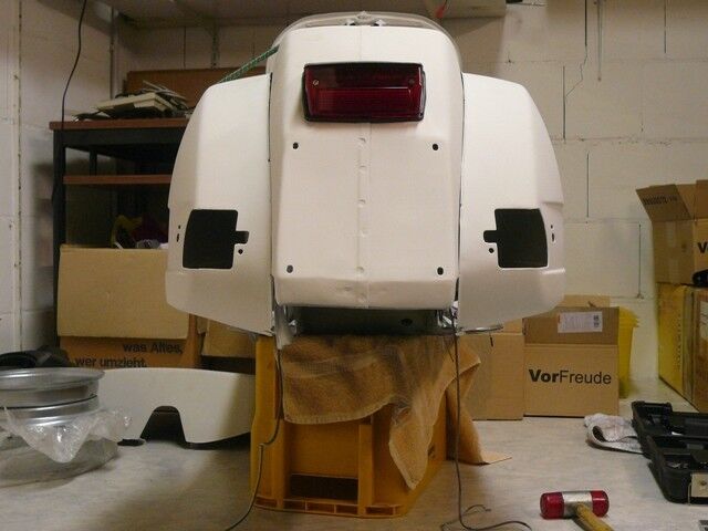

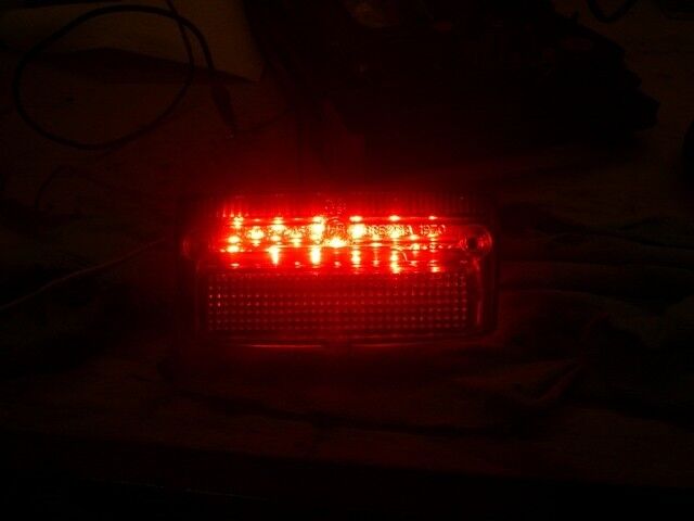

    habe echt ne stunde auf 2 rumhantiert, erstmal das led-rücklicht auseinander zubekommen und dann die bohrungen gerade (hoffentlich ?( ) zu machen!
    Aber seht selbst!!!
    wenn wer meint ist schief... SOFORT laut schreien xD
    Und mein Problem mit den hacken bleibt.....
    habe einen hoch gebogen und einen runter... aber bei keinem springt die "feder" ein!
    vielleicht stell ich mich auch blöd an beim einhängen! (1. hinten rein, 2. vorne am blinkerkontakt rein 3. zum rahmen drücken) <=> stimmt das so?
    Dabei ist zu beachten, dass die innenverschlüsse demnontiert sind!
    Wär vielleicht jemand so lieb und könnte mir ein foto von den winkeln machen?
    mfg thomas

    Bei mir sind die Blechstreifen an der Karosse fast im rechten Winkel angeordnet. Nicht soweit nach unten wie bei dir.
    Ansetzen der Backen geht bei mir so:
    Am Rücklicht einfädeln, dann Backe zur Karosse und die Feder auf den Blechstreifen auflegen. Danach die Backe runterdrücken und vorn ins Loch schieben.
    Jetzt die Verschlußhaken oben verschließen.

    hallo, die kleinen Löcher kann man zuschweisen aber die großenlöcher die mit eingekreist sind, sind für die Fußbremse zum befestigen. Falls die auch gemeint waren aufkeinen fall zuschweißen.

    also ich würde da nichts mit der wasserwage machen, sondern mit dem Zentimetermaß. soll ja grade zum rahmen werden und nicht zur erdkugel. sieht für mich leicht nach links geneigt aus. einfach mal nachmessen
    166er Malossi auf 80er Block gefräßt und angepaßt - 125er Mazzu-Welle von KaBa bearbeitet - 28er Mikuni SS -1574g Original-Lüfterrad - FuDi 0,8mm, Auslaß 183°, Ü-Ströme 117°, Vorauslaß 32,5°

    mit dem Maßband habe ich es versucht! Nur es ist schon schwer es zu zentrieren da unterschiedliche maße Links und rechts von der Naht gemessen wurden!
    aber ich werds nochmal versuchen!
    aber ich glaube ich habe ein viel größeres Problem! ich glaube der Rahmen ist schief ...hab heute moin noch flott ein handyfoto gemacht... dabei ists mir aufgefallen!!
    Es sieht so aus, als ob sich das Beinschild nach links gedreht hätte !!! ;(
