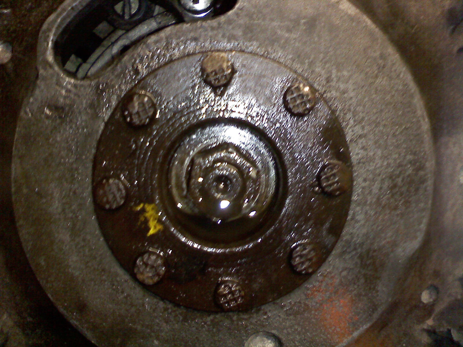

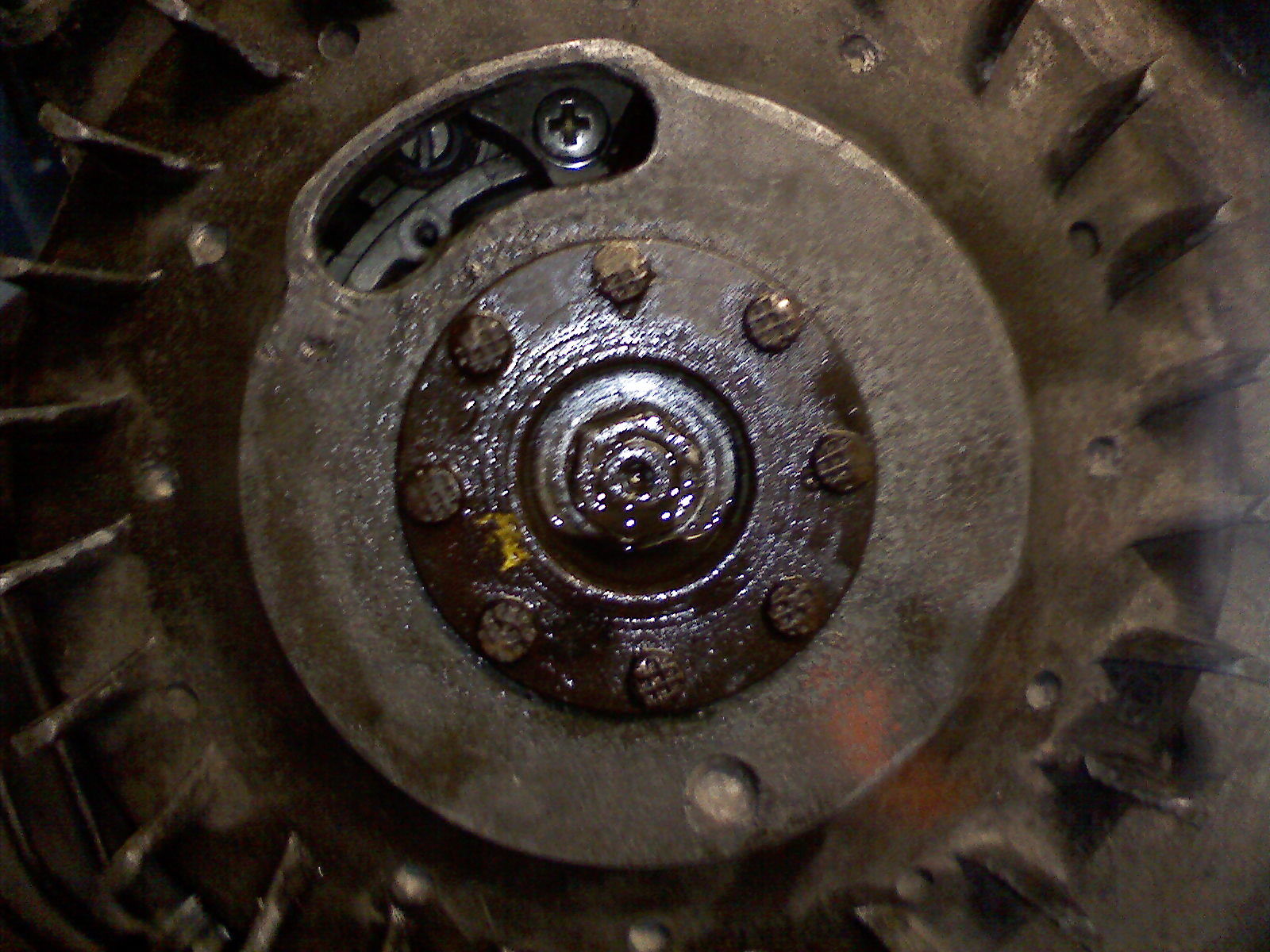

    Hallo Leute,
    mein Problem besteht darin, dass ich die Polradmutter nicht runter bekomme. Ich kriege das Polrad zwar blockiert aber diese *********** Mutter will nicht runter, obwohl ich auch schon Rostlöser verwendet habe. Mache ich was falsch? Die Mutter wird doch wohl kein Linksgewinde haben oder ;)? Hammerschläge waren bislang auch nicht gerade von Erfolg gekrönt. Vielleicht kann mir jemand helfen......
    Gruß Sassa

    STOP!!! bevor du mit nem schlagirgendwas da ran gehst, mach erstmal den sicherungsclip ab!!!
    der dient nebenbei gesagt auch als abzieher, wenn der noch montiert ist, bekommt du die mutter nicht runter...

    dem bild nach müsste der sprengring aber schon runter sein, oder?

    Welcher Sicherungsclip? Also ich hab keinen gesehen bzw. abgemacht. Ist denn da überhaupt einer? Laut dem Bild doch nicht, oder hab ich was verpasst?

    hat dein polrad nen gewinde innen für den polradabzieher oder nen ring, der da drin sitzt?

    Also ein Gewinde kann ich nicht sehen. Ich sehe mit viel Willen eine Nut wo so etwas wie ein Seegerring reinpassen könnte........brauche ich evtl. einen solchen Ring? Das kann doch nicht so schwer sein ein Lüfterrad abzumontieren! Oder doch? ?(

    um das lüfterrad zu demontieren brauchst du den sprengring. der passt in die von dir erwähnte nut und sorgt dafür, dass bem lösen der mutter das rad von der welle gedrückt wird.

    Pohlradabzieher ran und abnehmen...
    Gewinde ist innen.
    Einfach erklärt :
    Kontermutter von Pohlrad ab
    Unterlegscheibe rauspuhlen
    Pohlradabzieher ganz reindrehen und mit 17 Maulschlüssel Kontern
    mit 17 Ratsche anziehen & schwupps löst sich das Pohlrad.

    im fall des threaderstellers scheint es sich aber um die polradvarianten ohne gewinde und mit besagtem sprengring zu sein.

    alternativ würde ich einen 3 armabzieher verwenden, das mit dem "abzieher-ring"
    hat bei mir auch nicht geklappt, weil das polrad an der welle "festgegammelt" war

    der sprengring ist nur zum abziehen gedacht.
    wenn du dir also nen 3-armabzieher holst, brauchst du den nicht.
    die mutter MUSS natürlich vorher ab weil sie auf der kurbelwelle sitzt ;)

    einen polradabzieher mit gewinde bringt dir für dein polrad nichts, da dein polrad kein gewinde hat.
    entweder du besorgst dir den sprengring (dieser ist normalerweise immer dran und löst beim abschrauben der mutter das polrad. du drehst die mutter also auf spannung auf, klopfst gegen das polrad, drehst die mutter wieder auf spannung.... und irgendwann ist das polrad ab) oder du besorgst dir den von derbastian erwähnten 3-armabzieher.
