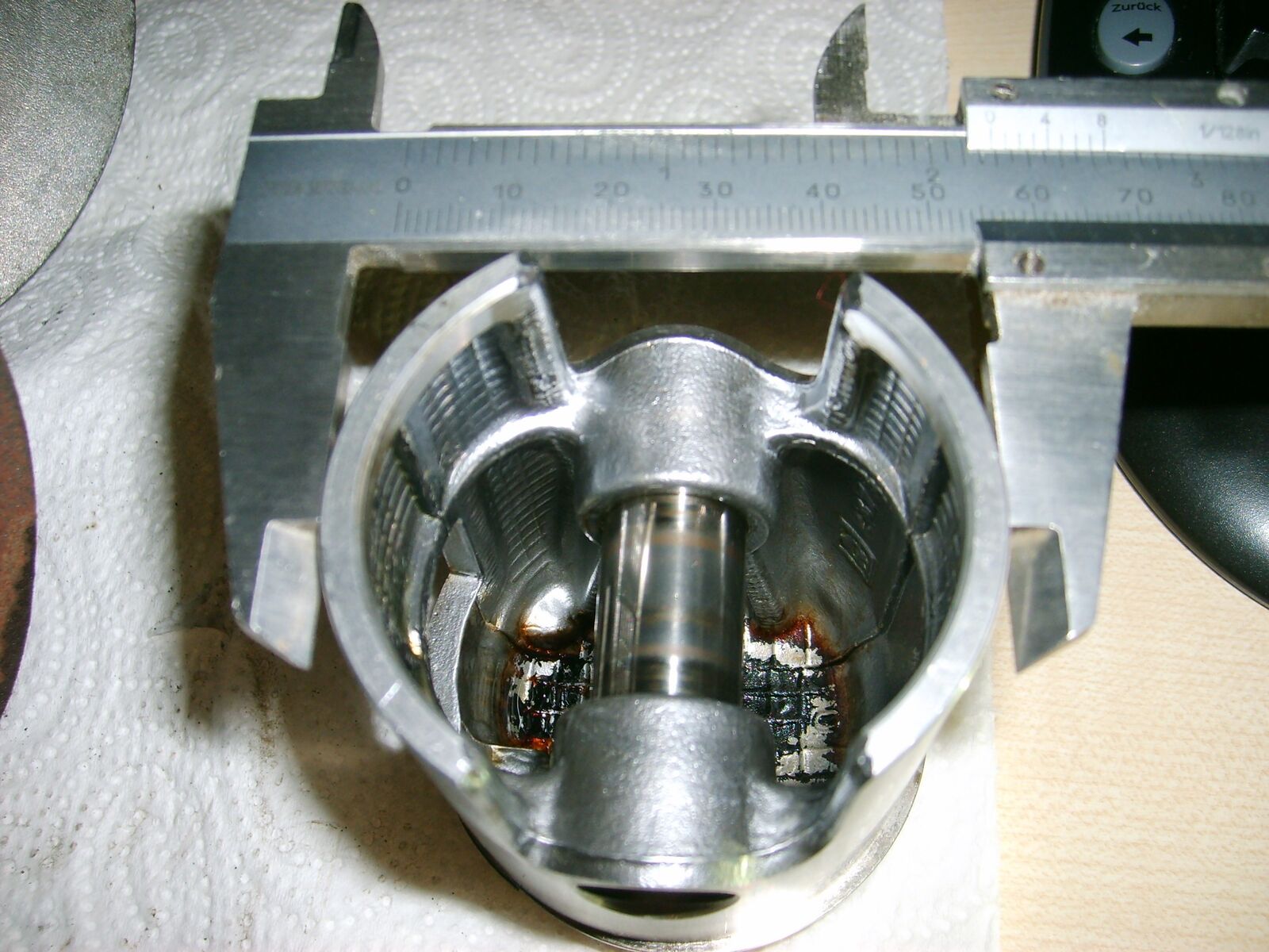

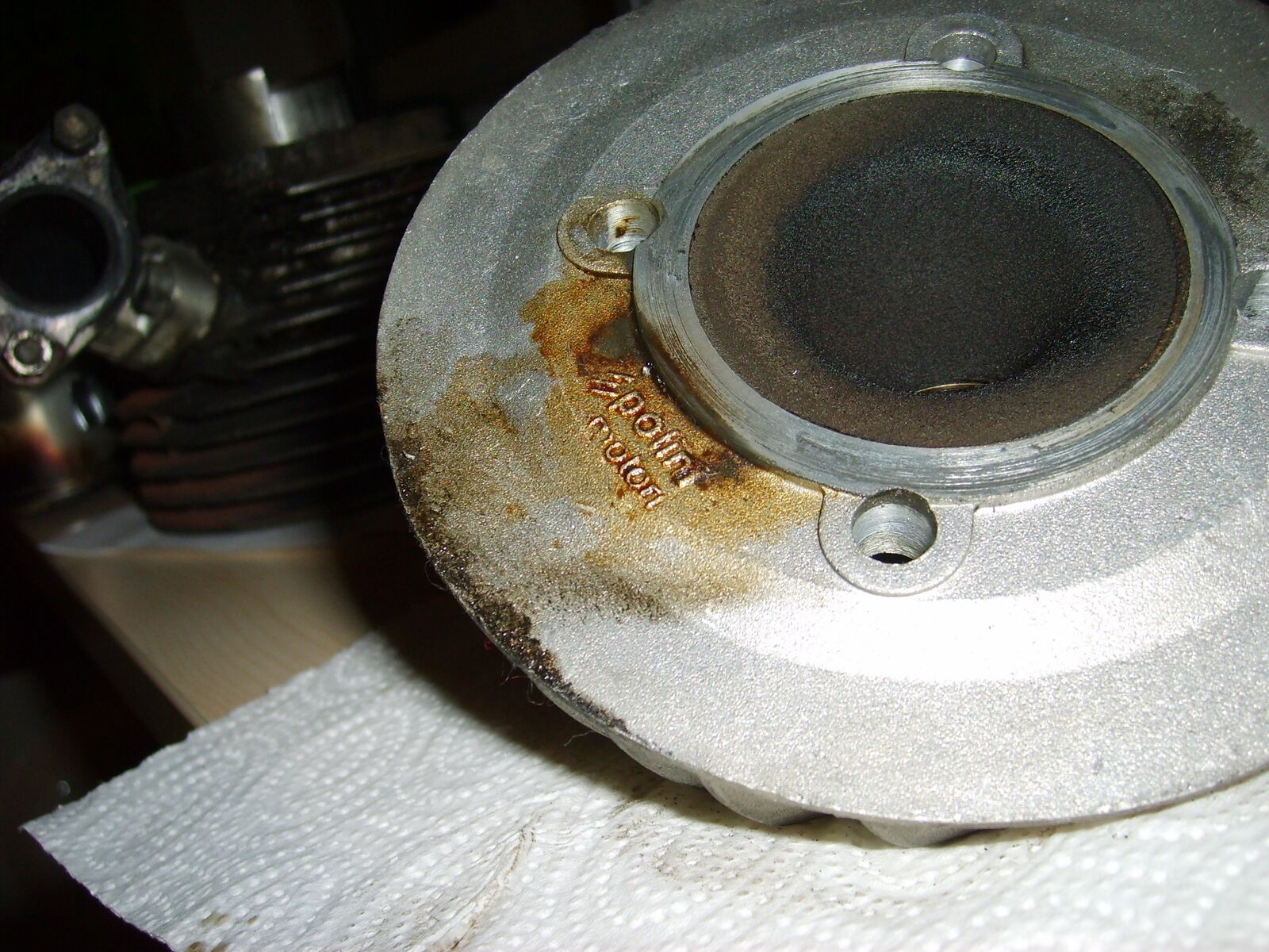

    ich bin gerade dabei eine 50 Special zu restaurieren. Einer der Vorbesitzer hat am Motor ziemlich rumgebastelt. Die Vespa ist für einen 50ccm Roller einfach zu laut und auch viel zu schnell, daher werd ich den Motor wieder etwas drossel müssen. Sie soll nicht schneller fahren wie 60km/h, aber das ist ein anderes Thema... Auf jeden Fall hab ich heute den Kolben gemessen und er hat einen Durchmesser von 57mm und ist vermutlich von Polini. Auf sip-scootershop hab ich einen Polini-Kolben mit 57mm Durchmesser gefunden, der ist angegeben mit 130ccm, kann das sein, das der auf dem Motor ist? Ich mein, das passt doch nicht, oder doch? Der verbaute Motor ist der V5A4M, also original.
    Mich interessiert es einfach, was hier gebastelt wurde!
    Gruss bronx

    Doch, das kann sogar sehr gut sein! Der 130cm³-Zylinder ist für die entsprechende Bohrung gebaut worden! Allerdings ist dann auch die Kurbelwelle geändert, sowie der Vergaser und die Übersetzung!
    Der einfache Weg zur gemßigten Leistung ist mit diesem Motorblock lang, beschwerlich und teuer. Mein Tip wäre:
    Verkauf den funktionierenden 130cm³-Motor für einen angemessenen Preis und/oder tausch direkt gegen einen gut erhaltenen Fuffi-Motor! Das sollte machbar sein!

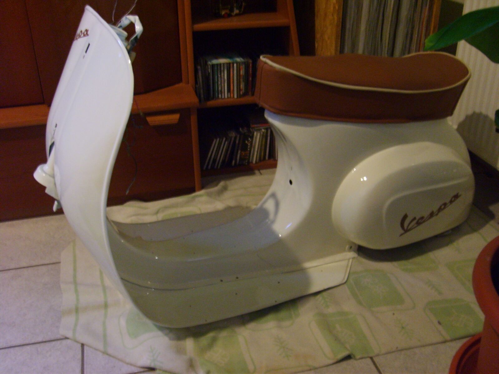

    Die Sitzbank auf dem Foto ist sehr schön. So eine suche ich auch noch. Kannst Du mir schreiben, woher Du sie hast?

    andendieter Die Sitzbank ist die Originale, meine Freundin hat die mit Leder für Motorradsitze selbst bezogen! 2-)
