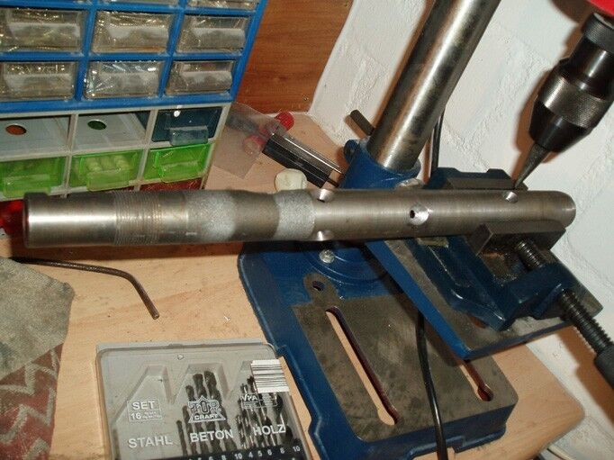

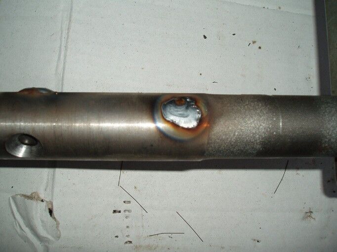

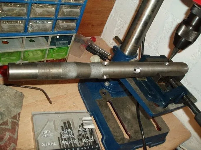

    Zitat Lammigabelfahrer:
    Bei meiner Lammy Gabel habe ich das Gabelrohr in der Mitte durchtrennt und
    dass Obertei eines PX Gabelrohrs dafür draufgeschweißt. Zur Verstärkung
    läuft jetzt ein passend dafür gedrehtes Innenrohr, dass mit dem Gabelrohr durch diverse Bohrungen verschweißt wurde. Foto's siehe Anhang.
    Hält Bombe!
