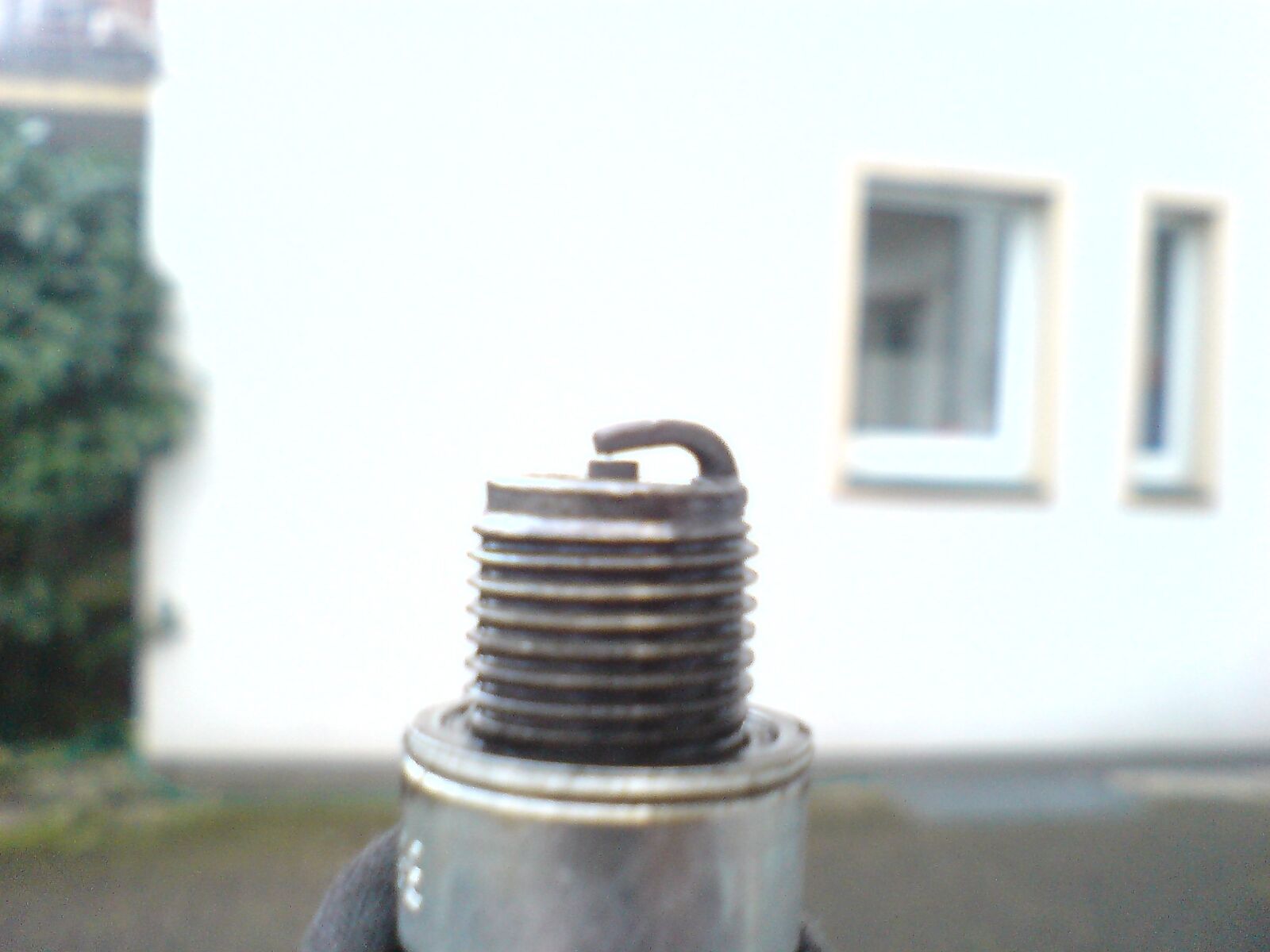

    Hey ihr alle,
    Also ich stehe mal wieder von einem kleinen Rätsel:
    Habe heute meinen Vergaser getauscht und einen frisch gereinigten eingebaut!
    Zum einen habe ich schon ein thema eröffnet, zur Frage, warum der vergaser benzin suppt, doch nachdem ich gerade ne Runde gefahren bin bin ich wirklich verwirrt!
    Ich bin ein Stück gefahren und der motor lief echt schlecht! Kaum Anzug und spitze lag nur bei ca. 45 kmh... vorher lief er knapp über 50.
    trotz relativ hohem standgas ging sie an der ampel fast aus.
    Nach dem Abstellen, wollte ich mir das Kerzenbild mal ansehn und musste feststellen, das meine fast neue Kerze so aussieht (s. bild)
    Habe dann eine andere (ältere) Kerze eingebaut und versucht zu starten... da war aber nichts zu holen.
    Habe dann die Kaputte kerze wieder zurechtgebogen und wieder versucht zu starten! Das war eine echt tortur und ich musste obwohl sie schon so halb lief immernoch kicken um sie auf touren zu bringen.
    Irgendwie weiss ich jetzt echt nicht was los ist!
    -WIe kann das passieren das die fast neue Kerze so aussieht?
    - Was könnte der Grund für das suppen des Gasers sein
    - Warum läuft sie mit dem Gaser auf einmal so viel schlechter? und springt so schlecht an?
    danke für eure Bemühungen...

    ups foto vergessen gehabt!
    Hat jemand ne idee?

    Was ist denn mit der Kerze? Sieht so aus, als wenn der Elektrodenabstand zu gering ist. Das kann nicht vom Fahren kommen und hat natürlich nichts mit dem Vergaser zu tun. Nehme als erstes eine neue Kerze und stelle (vorsichtig) den korrekten Eletrodenabstand her. Vielleicht bist Du beim Schrauben (vergaser) nicht sorgfältig genug?
    Es gibt genug Fehlerquellen!
