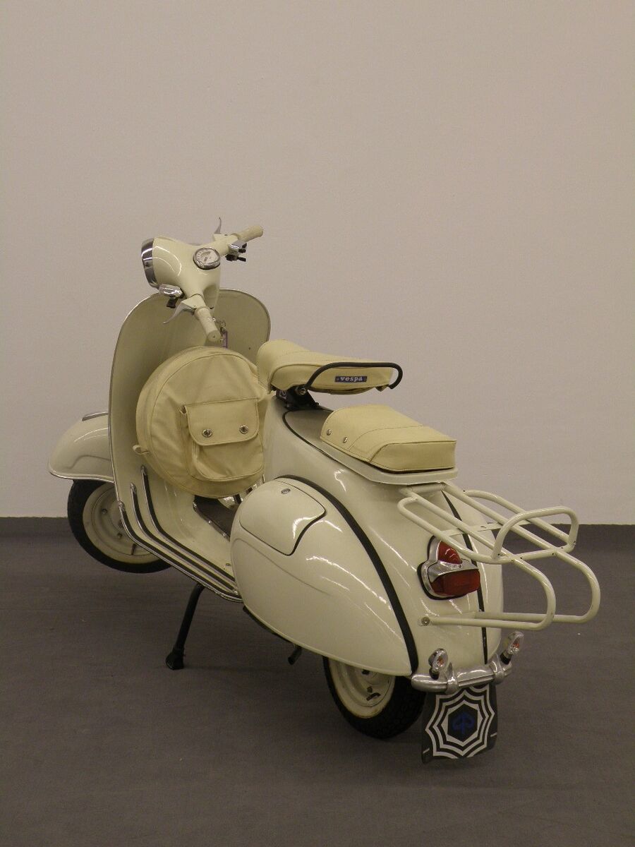

    hat jemand Erfahrung bzw. Wissen für mich, unter welchen Bedingungen man evtl. das Kennzeichen vorne anbringen kann? Hinten habe ich durch den Gepäckträger keine Möglichkeit, abgesehen von der optischen Verschandelung! Vorne passt es da schon eher.

    Da besteht wohl keine Chance. Hinten ist ein Kennzeichen zwingend bei zweirädrigen Kraftfahrzeugen, siehe § 10 FZV.
    Macht bei genauerer Betrachtung eigentlich auch Sinn, weil man das Fahrzeug nach einem Ereignis, das die Identifizierung des Halters per Kennzeichen nötig macht, in der Regel nur noch von hinten sieht.
    Du könntest höchstens versuchen, ein "80er" Kennzeichen zu bekommen, das sollte an der Stelle Platz haben.

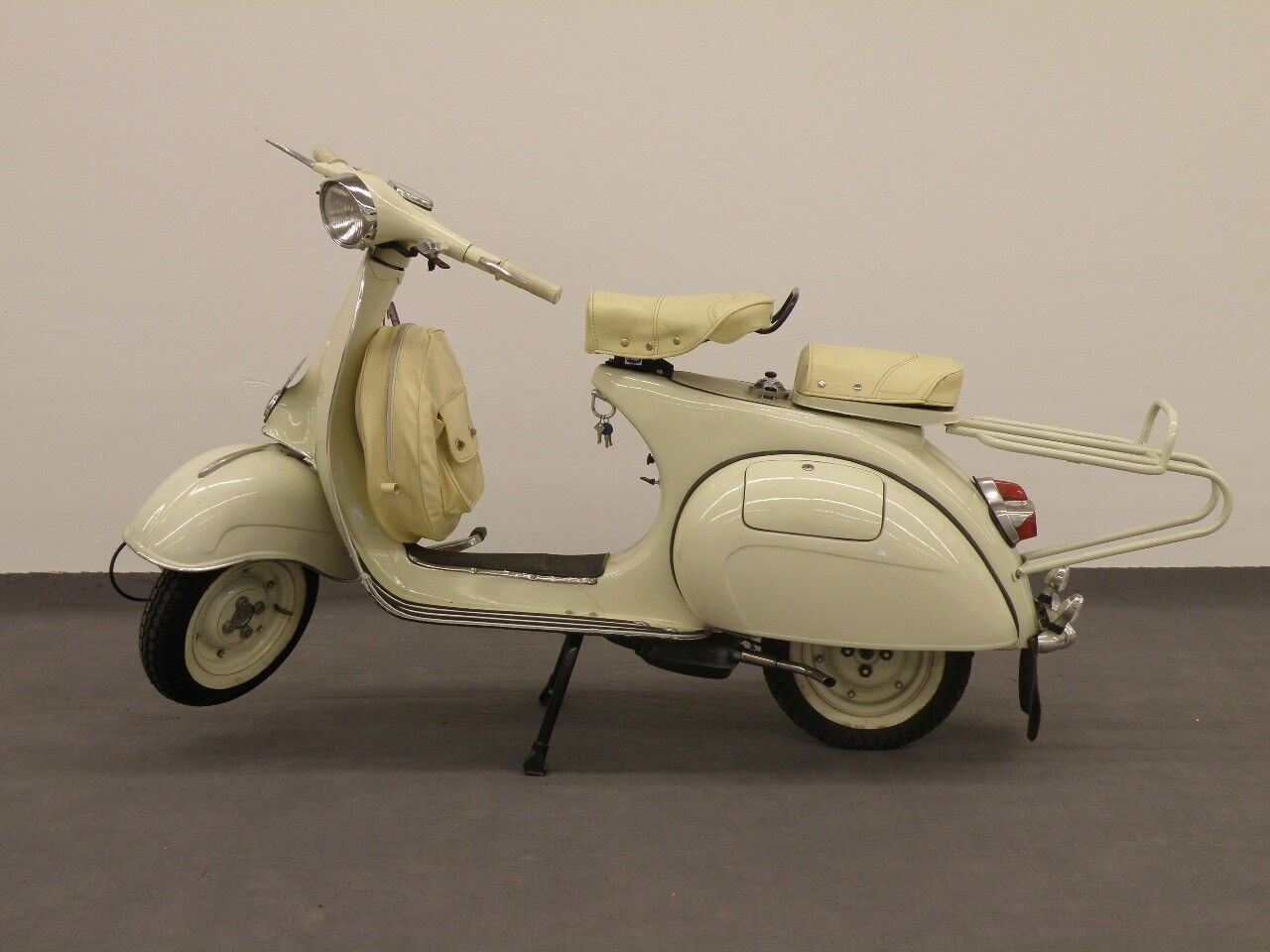

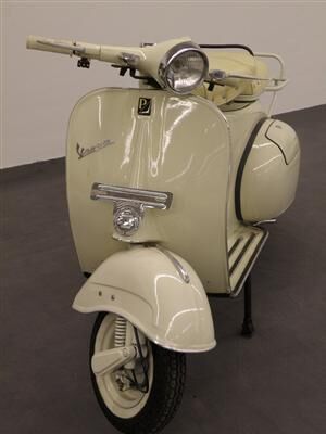

    Stimmt! Ist ein Import...habe auch die warnenden Beiträge über "zweifelhafte" Importe aus Fernost gelesen. Wollen wir mal hoffen, dass nicht zuviel dran ist! Hier noch ein paar Bilder...ist übrigens nicht von ScootRs, sondern einem dänischen Auktionshaus. Die haben des öfteren welche drin...

    ...der Gepäckträger sieht danach aus, als ob man ein liegendes Reserverad darin unterbringen könnte. In dem Fall kommt das Rücklicht eh ganz nach hinten auf die Aussenkante. Glaube, ich hab sowas schonmal irgendwo gesehen. Für WF Vespas bei den Umspülten (Douglas) gab´s meine ich solche Konstruktionen.

    Bist du das Gerät schon mal ein Stück probegefahren und hast alle Funktionen testen können? Ohne dir zu nahe treten zu wollen macht der Roller auf mich eher den Eindruck einer typischen Blender-Pfusch-"Restauration". Besonders ins Auge fällt da als erstes mal der viel zu lange Ständer, der vermutlich für 10" Fahrzeuge vorgesehen ist, weshalb dein 8" Moped die Nase so gen Himmel reckt. Dann scheint die Rahmennaht hinten weggespachtelt worden zu sein. Ich hoffe deshalb, dass das keins der berühmten "aus 4 mach 1" Modelle aus indonesischer Fertigung ist. Hast du dir mal die Verkabelung der Elektrik angesehen?
    Ansonsten könntest du mal das hiesige Mitglied Champ befragen, er ist Herausgeber der Zeitschrift Classic Scooter, in der schon mal ein Bericht über die negativen Erfahrungen mit Asia-"Restaurationen" veröffentlicht wurde. Seinen Angaben nach soll es zwischenzeitlich schon schwierig werden, derartige Fahrzeuge, die aus verschiedenen Modellen zusammengestrickt werden, überhaupt noch in Deutschland zugelassen zu bekommen.
