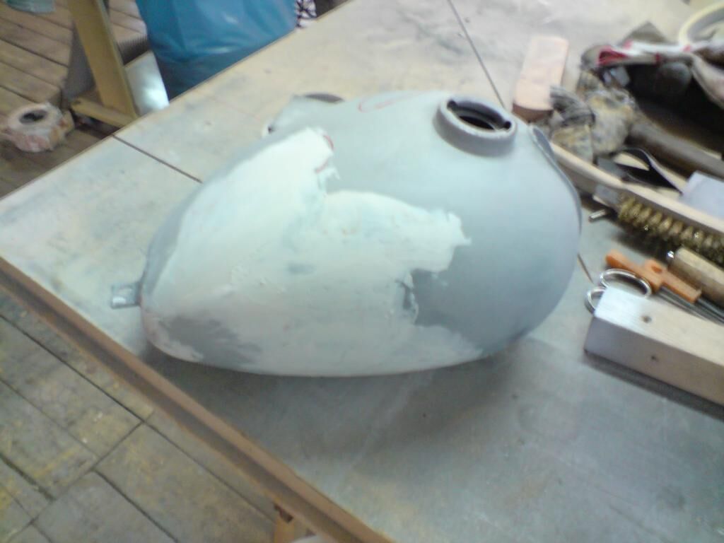

    so mein tank ist da und auch schon testweise montiert um zu sehen wie die vordere halterung paßt.
    ist ein tank von ner suzuki gn 250.
    war für nen euro recht günstig 2-)
    einziger haken ist da ist ne gute beule drin.
    [gallery]2411[/gallery]
    hat wer nen tip wie ich die schonend raus bekomme?
    vom stutzen ist kein dran kommen und vom sprit hahn loch auch nicht.
    will zwar montag mal beim karosserie bauer vorbei und mal anhorschen was ich machen kann
    aber wenn hier jmd nen tip hat kann ich da morgen noch was werkeln ;)
    greetz sain

    • January 24, 2009 at 22:45
    unterdruck. machen se dir bei jedem karosseriebauer oder beim beulendoktor.

    • January 24, 2009 at 22:59
    was würde das ca. kosten? so grob damit ich im vor hinein weiß was auf mich zu kommt wenn ich da montag
    reinkomm.
    greetz sain

    • January 24, 2009 at 23:15
    viel nich normalerweise. die setzten die glocke an, drücken aufn knopp, es macht "plopp" und das wars.
    kann nur sein dass die glocke wegen des runden tanks nich richitg hält, dann weiß ich auch nich.

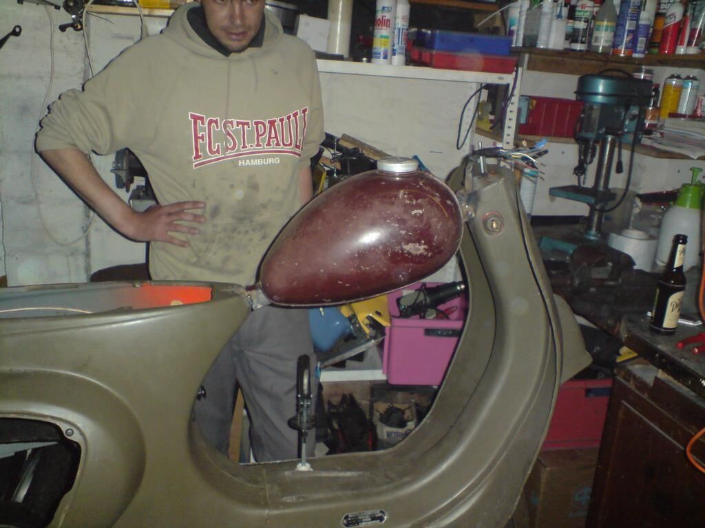

    • January 25, 2009 at 18:28
    Zitat von Basti_MRC
    was sagt der tüv denn dazu?
    :D der weiß immo nix von von seinem glück 2-) irgendwie quatscht sich auch keiner der sonen tank auf der px
    fährt zum thema tüv aus.
    wenn ich die beule raus hab und den vorderen halter nochmal neu gemacht hab ( der jetzige ist nur muster also geproscht :D )
    sowie den sitz hergestellt hab fahr ich mit der mühle vor und schau mal was der sagt. entweder er nimmt das so ab
    (fals das überhaupt abgenommen werden muß?) oder sagt was ich noch ändern muß.
    greetz sain

    • January 25, 2009 at 19:04
    nice 2-)
    was isn das für einer?
    schaut irgendwie nach dem simpson sr1 tank aus den ich auch
    schon bei egay beobachtet hab aber als für zu kuz befunden hab ;)
    greetz sain

    • January 25, 2009 at 19:25
    ache auf mein haupt :D ist wirklich sr2 die hatte den runderen und die sr1 mehr eckig ;)
    wie schaut das aus wenn du den zwichen beinschild und sitzanfang hälst ist da noch luft?

    • January 26, 2009 at 13:41
    ich war gerade mal beim tüv und hab mal mit dem onkel geschnackt.
    im pinziep wenn der tank druckgeprüft ist und die halterung korrekt und sauber gemacht ist und der tank das
    sitzen nich zu sehr beeinflußt ( zu breiter tank)
    steht dem eintragen nix im weg.
    hilfreich ist es so sagt er wenn man (wie bei allen eintragungen ohne gutachten)
    wenn man ne bief kopie von nem gleichen fahrzeug hat wo sowas schon eingetragen ist.
    gretz sain
