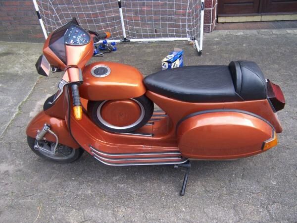

  • so bis aufs lacken erst mal endstadium :D
    erst ma die bilder ;)
    [gallery]2859[/gallery] [gallery]2862[/gallery]
    [gallery]2860[/gallery] [gallery]2861[/gallery]
    meinen töchtern gefällts jedenfalls 2-)
    [gallery]2863[/gallery]
    zu den facts:
    ori tank ist raus.
    öltank ist geblieben da ich immo net drauf verzichten will
    und mir zur zeit noch die sachen zum umbau fehlen und das
    eher nächsten monat wird.
    loch vom ori tank mit blechplatte verschlossen und die kanten um gedengelt
    das es die rundung vom rahmen an nimmt.
    muß das ganze nur noch aufklapp bzw. abziehbar machen um im
    altag gescheid daran zu kommen.
    wird entweder mittels scharnier und ner art schnellverschluß gelöst
    oder so das ich das blech nach hinten rausziehen kann...mal schauen ;)
    und wenn ich mal zeit und lust hab noch ein sitzbrett mit nem leichten höcker dran ;)
    greetz sain
