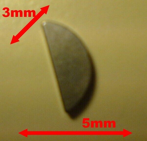

    Der halbmond auf der kupplungsseite der PK 50S hat die grösse 3x3..Ist dies Korrekt?

  • 3x3 ist richtig vielleicht mal die Nut reinigen mit einem Schraubendreher durchgehen vielleicht hängt irgendwo ein Grad.
  • ich begreiff nichts mehr....Hab ich nun einen 3x3 oder einen 3x5?Wenn damit mm gemeint sind, dann sollte ich ein 3x5 haben, und der passt eben nicht...
    Ich war beim händler...der sagte mir es gäbe keine 3x3 keile, die sind alle genormt, und dann hatt er mir wahrscheinlich einen 3x5 keil gegeben...(bild)
    wo bekomme ich solche?Kann mir jemand ein bild von so einem 3x3 keil zeigen?
    gruss
  • ahh ok....Danke....Ich konnte mir tas teil einfach nicht vorstellen...Gestern habe ich auch im scootercenter shop nachgesehen, habe aber nichts gefunden....!
