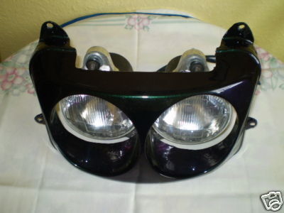

    also so sieht erstmal die maske aus und sollte später auch so aussehen.....
    die maske hat die form des orginalscheinwerfers, aber leider die vom folgemodel.das heisst ich brauch ne negativform von meinem scheinwerfer.

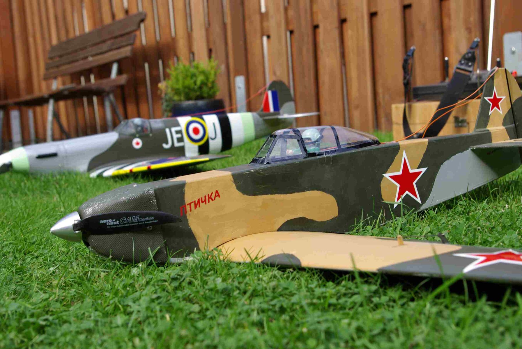

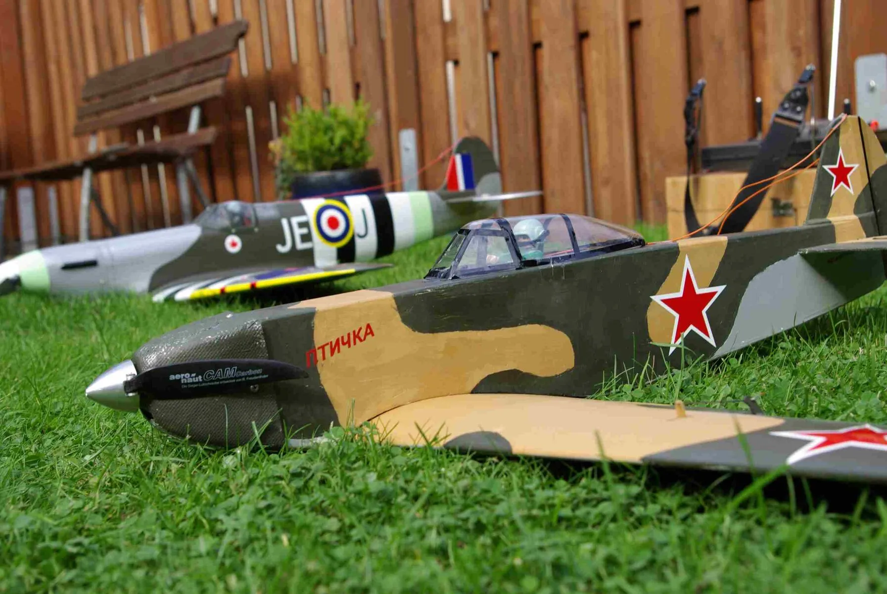

    also ich mach das bei meinen Modellflieger hauben immer aus gips
    deck die urform mit ein paar schichten frischhalte folie ab
    dann gips drauf und trocknen lassen das ganze dann nachher abnehmen
    und von innen wieder mit frischhaltefolie auslegen .
    dann in Epoxid Harz getränkte GFK matten rein legen je nach bedarf dann auch mehrschichtig
    das ganze trocknen lassen und dann glattschleifen + lackieren hat bis jetzt eig immer bombenfest gehalten ;)
    die haube auf dem bild is nur gelackt nicht geschliffen war mal eine test haube, hat aber immerhin 3 richtig festen landungen stand gehalten :)

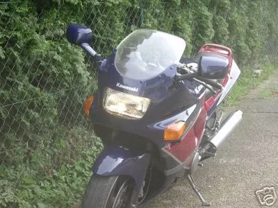

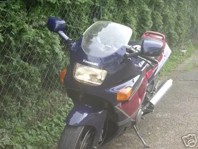

    anbei mal nen bild von meinem möp
