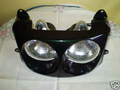

    also so sieht erstmal die maske aus und sollte später auch so aussehen.....
    die maske hat die form des orginalscheinwerfers, aber leider die vom folgemodel.das heisst ich brauch ne negativform von meinem scheinwerfer.
    ich hatte da an einen gibsabdruck oder so gedacht

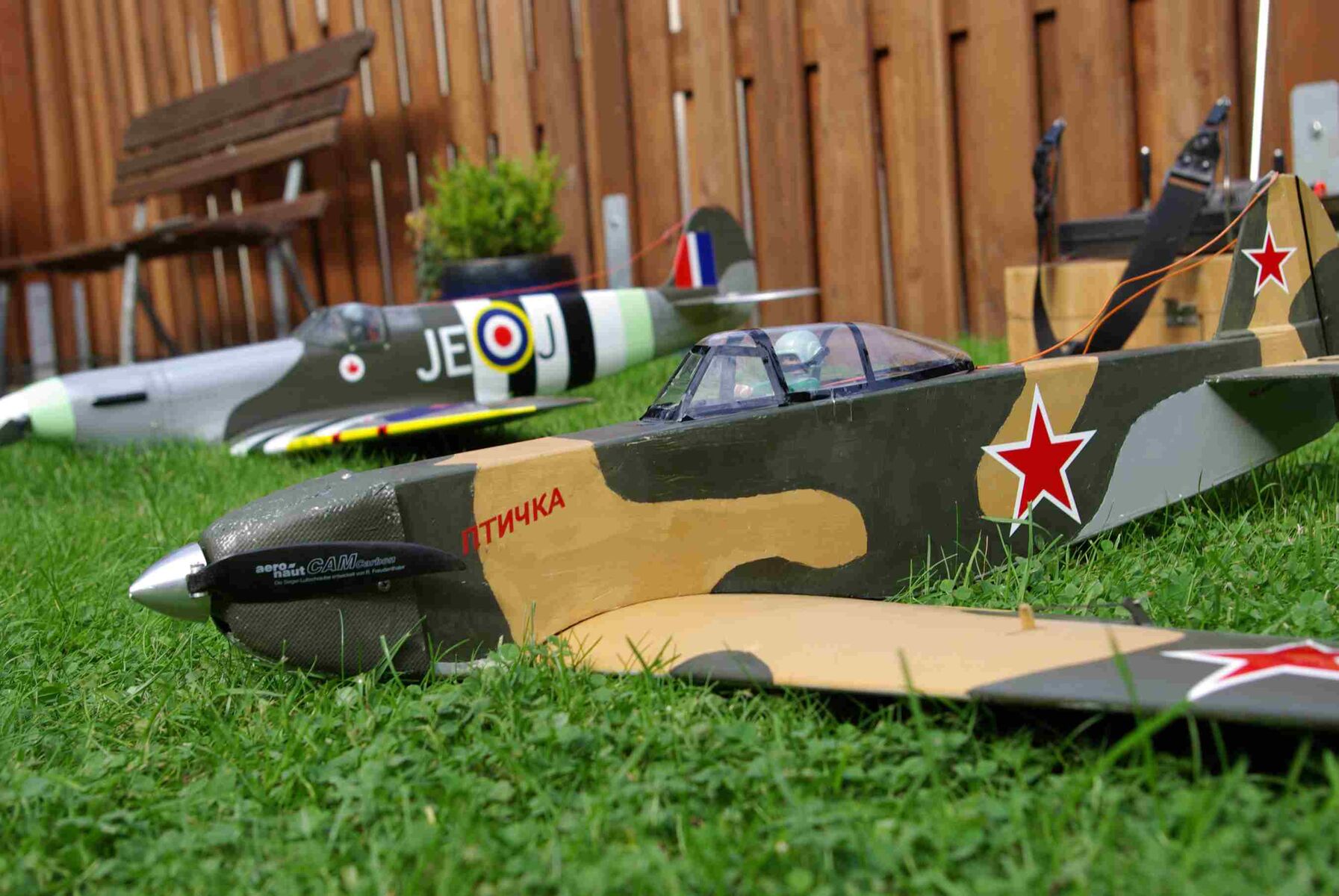

    also ich mach das bei meinen Modellflieger hauben immer aus gips
    deck die urform mit ein paar schichten frischhalte folie ab
    dann gips drauf und trocknen lassen das ganze dann nachher abnehmen
    und von innen wieder mit frischhaltefolie auslegen .
    dann in Epoxid Harz getränkte GFK matten rein legen je nach bedarf dann auch mehrschichtig
    das ganze trocknen lassen und dann glattschleifen + lackieren hat bis jetzt eig immer bombenfest gehalten ;)
    die haube auf dem bild is nur gelackt nicht geschliffen war mal eine test haube, hat aber immerhin 3 richtig festen landungen stand gehalten :)

    Was bringt dir dann eigentlich die Negativform deinses zu kleinen Scheinwerfers?
    Biete nix mehr an...
  • Vespa Max
    8,076
    1,577
    Bottrop
    • January 25, 2009 at 18:26
    der will ne Form von dem passenden bauen um daraus eine neue passende mit der neuen maske zu bauen ;) glaub ich zumindest ?(

    mein orginalscheinwerfer ist nicht zu klein ,sondern passgenau in die verkleidung eingelassen.deshalb die negativform des scheinwerfers.
    sorry, wenn ich mich unverständlich ausgedrückt hatte

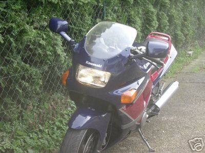

    anbei mal nen bild von meinem möp
