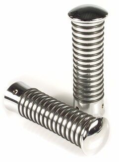

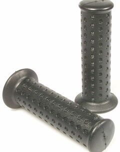

    wie man bei den Original sieht wird der Griff am Ende größer. Dieses Ende sitzt ja in der Schale der Ganganzeige.
    Bei den O-Ring ist dieses Ende nicht so breit ausgeprägt.
    Gibt es O-Ringgriffe die am Ende so sind wie die Original?

    Ganganzeige ist kein Problem, das passt schon.
    Ich geh mal davon aus, daß du die Griffe auf einer XL2 montieren willst. Die haben im Gegensatz zu PKXL/PX/ einen um 2mm kleineren Rohrdurchmesser. Musst also "unterbauen".

    Mußt halt aufpassen ob du 22 od 24 mm brauchst, wenn es dich stöhrt das keine Kappe als Abschluß vorhanden ist dann schneide doch die von den alten Griffe einfach ab und montiere sie dann mit.

    Um den Durchmesser der Gabel zu vergößern werde ich einfach ein Rohr (Kunststoff oder Kupfer ausm Baumarkt) schlitzen und drüber stecken/kleben. Evtl auch doppelt. Da gibts genug im Baumarkt.
