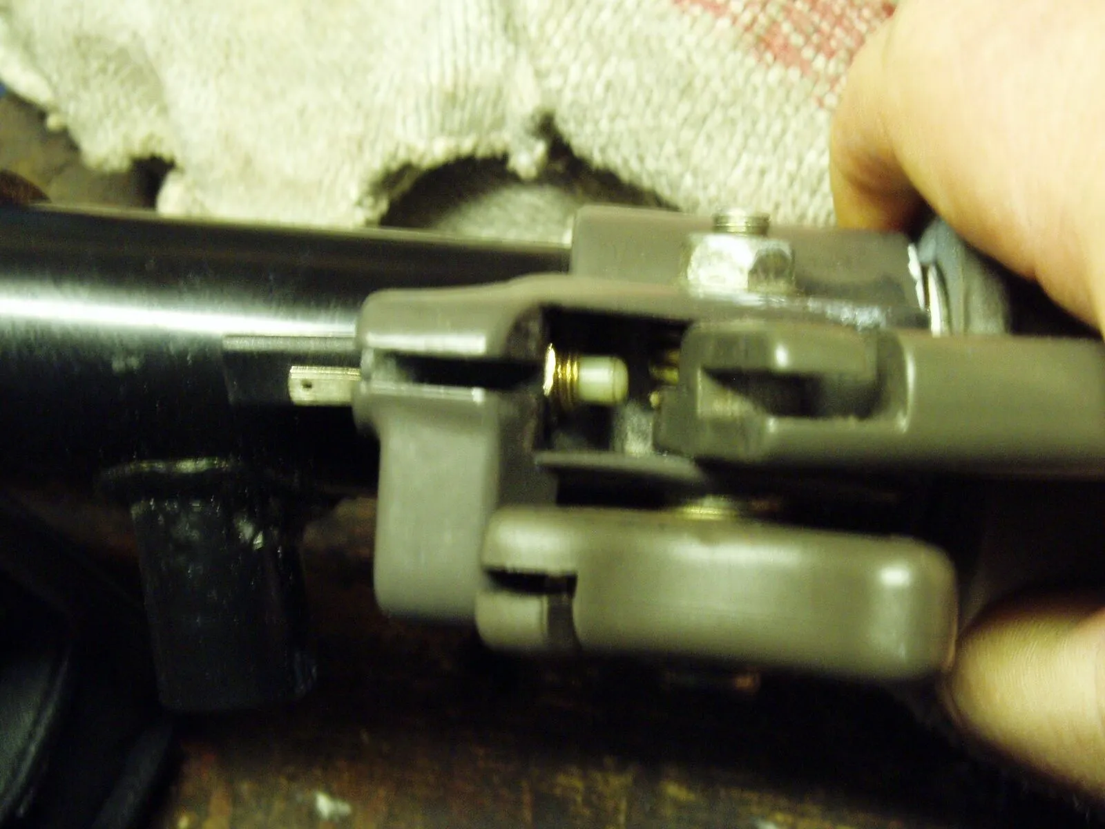

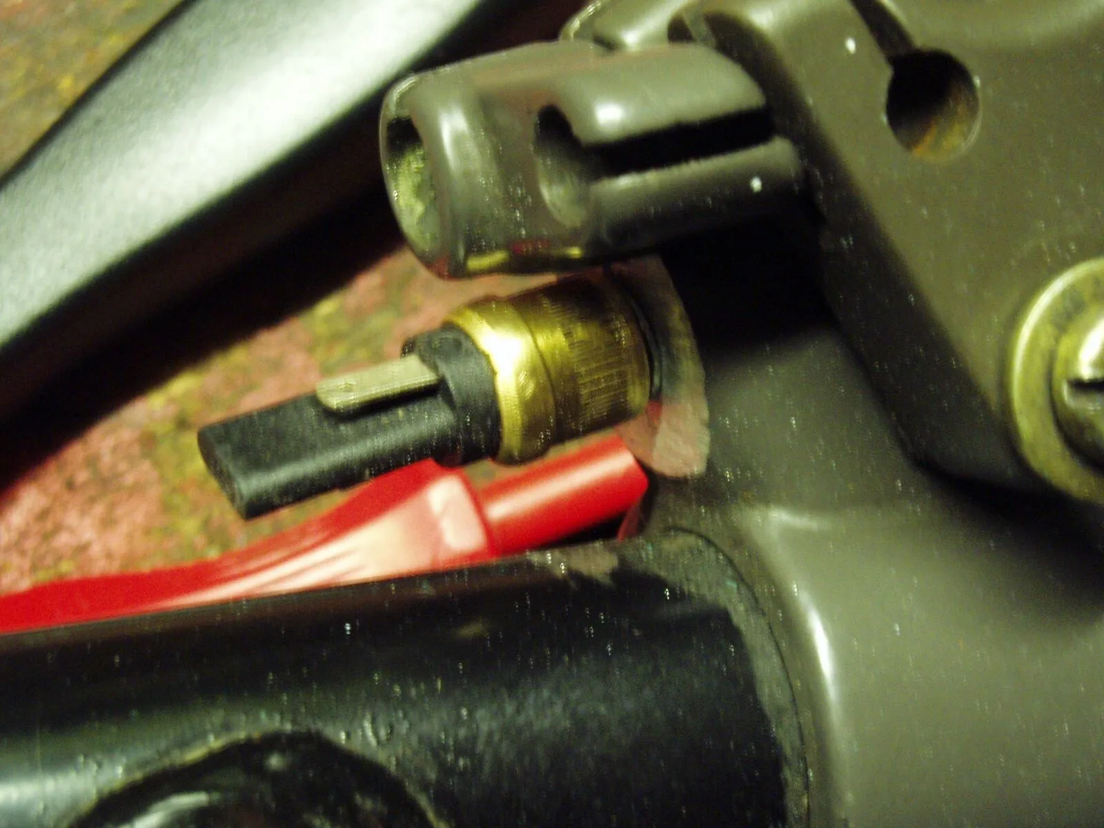

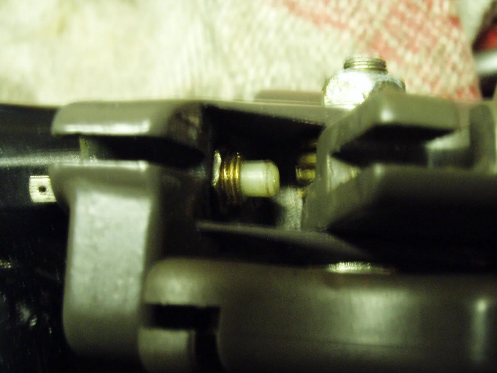

    ich bin grade dabei eine pk 50 xl 2 neu aufzubauen !!habe sie kommplet auseinander !ich habe mir überlegt das es doch möglich sein muss ein bremslichtschalter nachzurüsten!also habe ich mir ein unterbrecherschalter besorgt(den schalter habe ich casanova abgekauft) der von einer xl2 automatik stammt und dort links verbaut ist an dem hebel für die bremse !bei einer xl2 4 gang ist dort der kuplungshebel!!freundlicherweise haben mir casanova und rita ein tip gegeben wie ich ihn anklemmen muss!danke nochmahl dafür!!! :thumbup:
    dann bin ich beigegangen habe den bremshebel bei meiner xl2 rechts ausgebaut zusammen mit sem kaltstarthebel!!dann kann mann sehen das da innen wo auch der seilzug reingeht daneben eine runde fläche ist von ca 12 mmm dürchmesser!dort habe ich ein 6,5 mm loch gebohrt !
    dann von außen die flache grade gefeilt und auch etwas abgefeilt damit mann von innen die mutter mit dem schalter verschrauben kann!!so das der schalter innen mit dem stift dicht an den bremshebel kommt !mit passenden unterlegscheiben läst sich der abstand des schalters zu hebel einstellen !!!diese einstellung ist wichtig da der schalter so schalten soll das das bremslicht bei minimahler bewegung angehen soll , aber die bremse nochnicht bremst!der schalter wird an dem bremslichtschalter der fußbremse mitangeschlossen(1 kabel blau) und eins hinter der kaskade (1 kabel grau (+)!!anbei habe ich drei bilder gemacht damit ihr sehen könnt wie wo was!!
