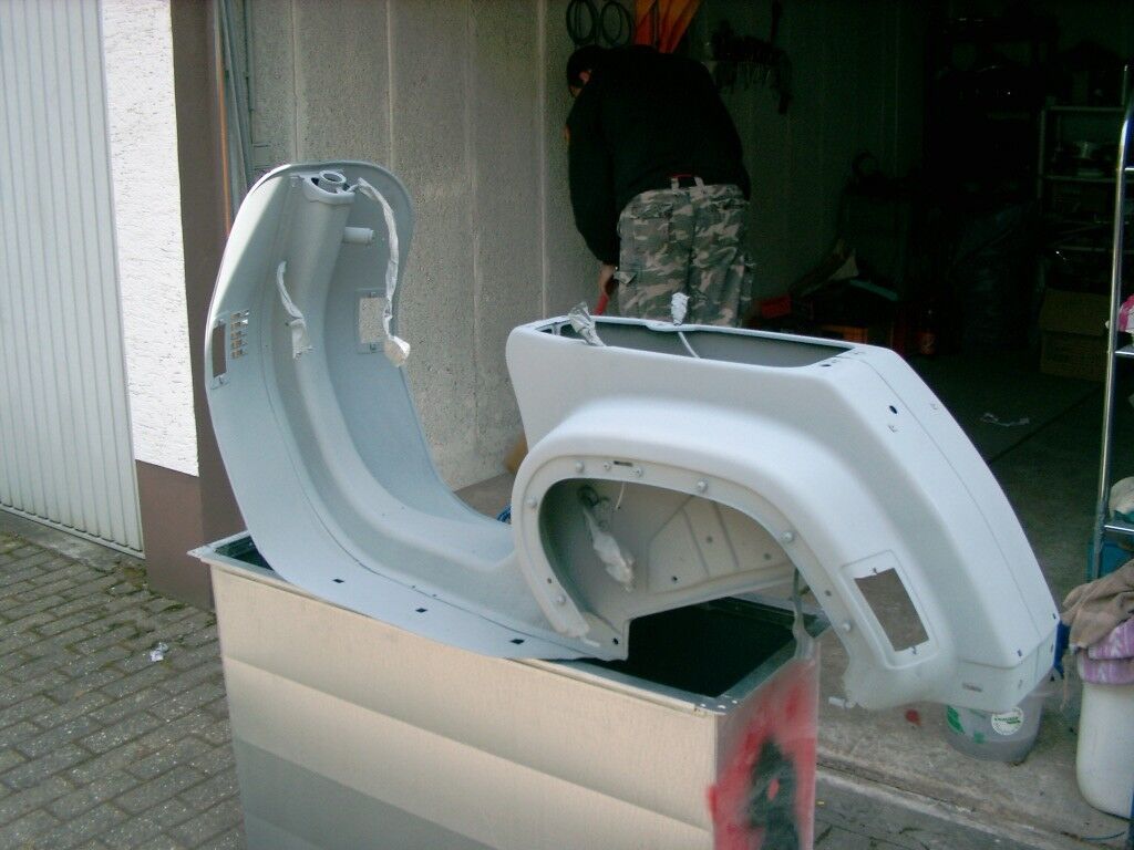

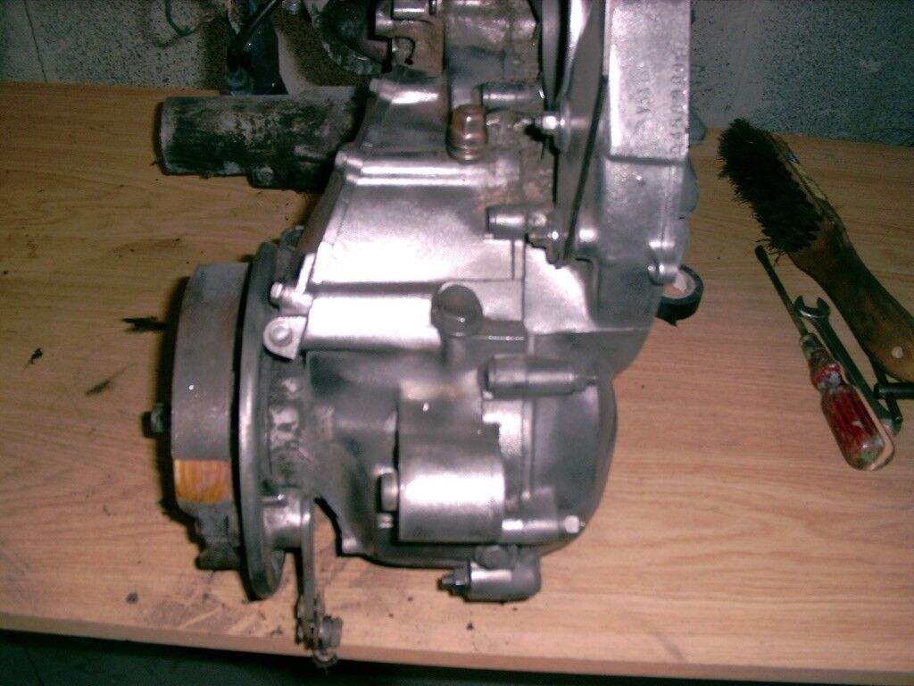

    So, bin dank meiner Überstunden leider erst heute wieder zur Garage gekommen. Hab das Handschuhfach und die untere Lenkkopfverkleidung grundiert und eine Bremstrommel lackiert. Danach hab ich mir mal den Motor vorgenommen. Der war immer noch sowas von versifft, trotz Hochdruckreiniger. Mal zum Vergleich: So wie auf dem ersten Bild, sah der ganze Motor aus. Auf den Bildern kann man schon gut den Unterschied sehen. Bin noch net fertig, muß mir nen anderen Bürstenkopf holen, mit dem ich auch in jede Ecke komme. Mann, meine Hände kribbeln immer noch von der blöden Bohrmaschine... :D

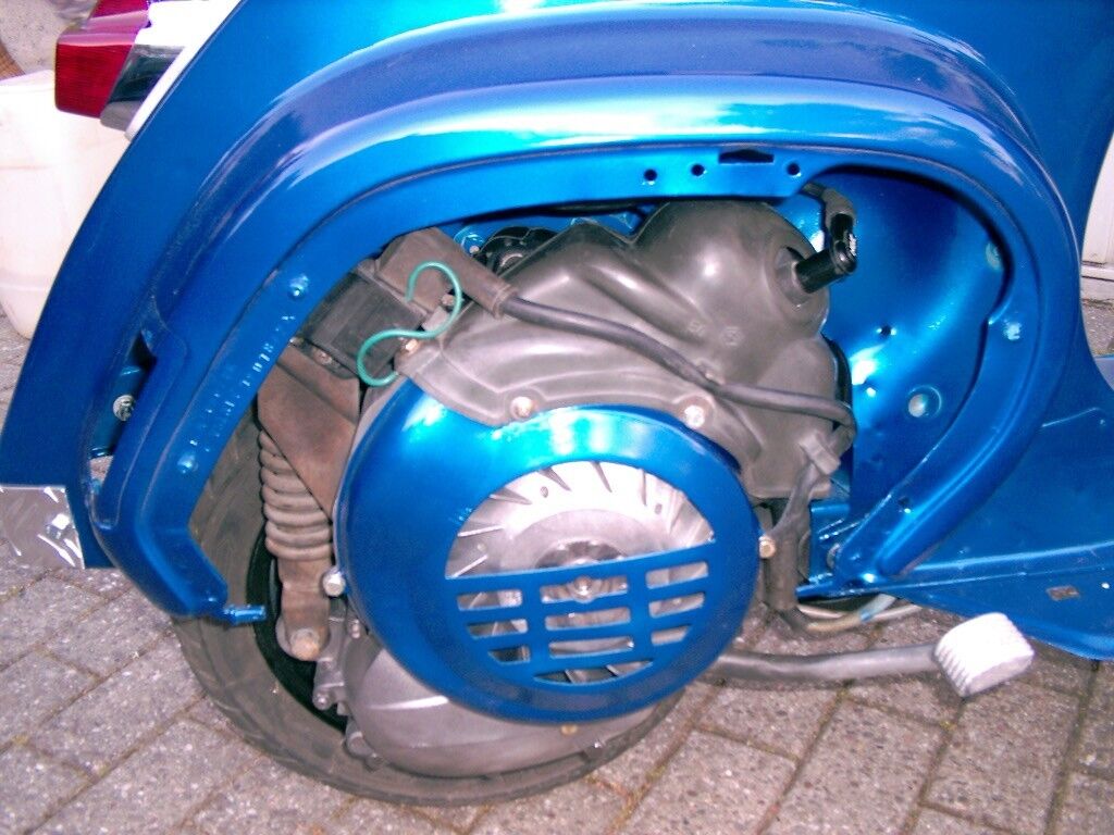

    Freitag: Rahmen abgeholt, angeschliffen, Rücklicht angepasst und Löcher fürs Kennzeichen gebohrt. Dann den Motor fertig sauber gemacht, neuer Zylinder und neuer Auspuff drauf und was soll ich sagen: ER LÄUFT :D :D :D

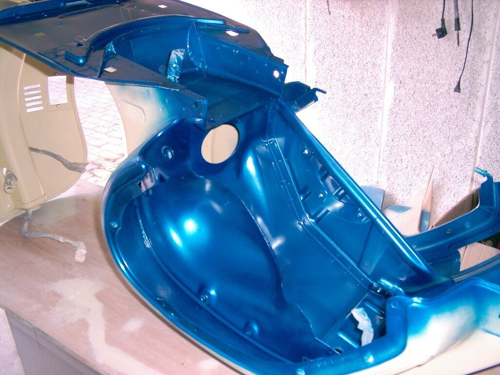

    Samstag: Rahmen gefüllert, hab dann noch die komplette Gabel mit dem Bürstenkopf bearbeitet, die ist überall angelaufen und angerostet. Hab ich leider nicht so hinbekommen wie den Motor, daher wird sie jetzt komplett lackiert.

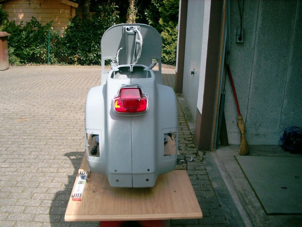

    Sonntag: hab heute den Rahmen angeschliffen und anschließend lackiert. Ist allerdings noch net fertig, will noch ne Schicht aufbringen und dann Klarlack drauf. Hatte leider keinen Lack mehr, scheiße aber auch, dass sonntags die Geschäfte geschlossen haben... :D

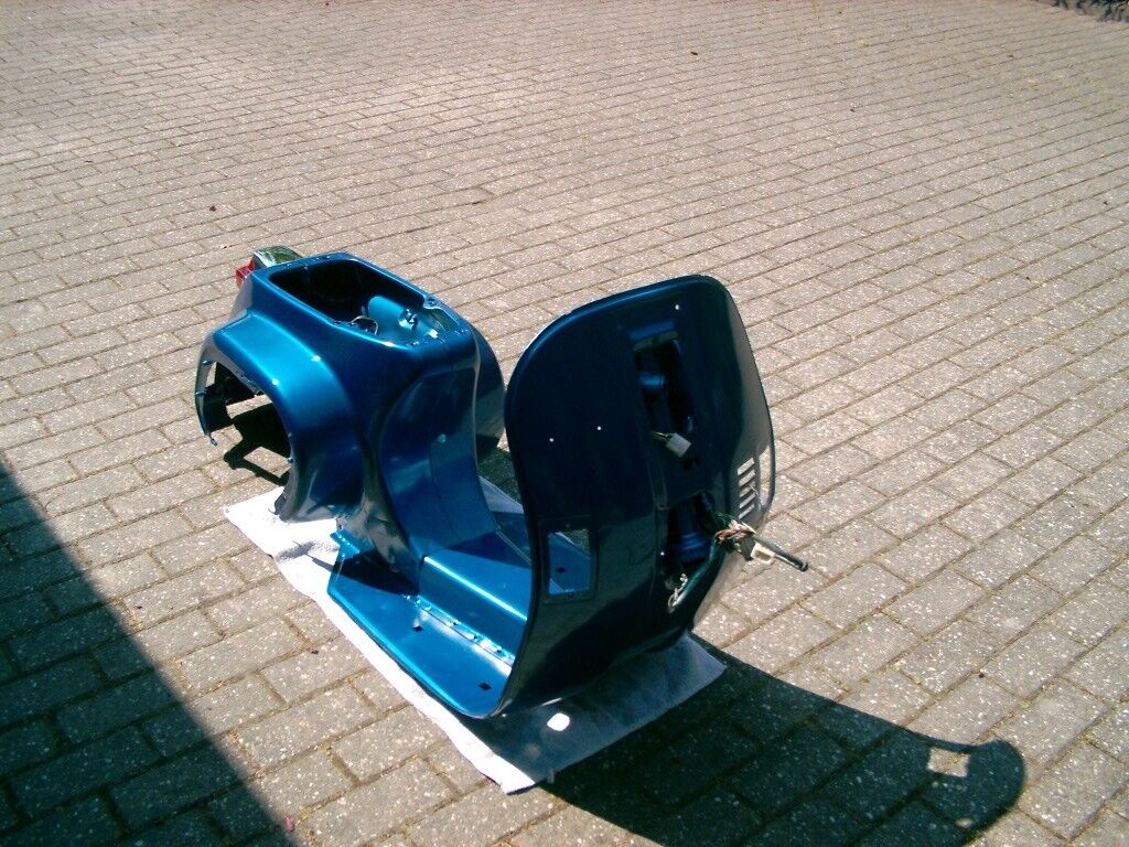

    Sieht das nur so aus oder ist die Lackierung echt so gut geworden?ich frage,weil du mit der Dose lackiert hast.
  • tn.dragon
    561
    104
    Bergisch Gladbach
    PX80X ->136ccm
    • April 22, 2007 at 21:54
    • #32
    Sagen wir mal so: es ist nicht perfekt. Die Lackierung selber ist ziemlich gleichmäßig, keine Nasen oder so. Natürlich sieht man den ein oder anderen Fussel oder ne kleine Unebenheit. Aber dafür, dass ich kein Lackierer bin und auch nicht über die entsprechenden Geräte/Werkzeuge verfüge bin ich bisher eigentlich ganz zufrieden. Abgesehen davon, dass mich ne anständige Lackierung ca. 300-400 EUR gekostet hätte und mir das im Moment definitiv zu viel ist, war das jetzt die beste und schnellste Lösung das Teil erstmal auf die Straße zu bringen. Alles in allem ging es besser als ich dachte.
    Jay: ich gehe mal davon aus, dass wir zusammen fahren. Freut mich, dass du dann doch nochmal "die Kurve gekriegt hast" :D

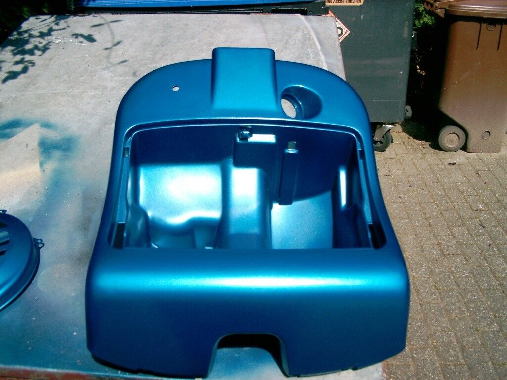

    Der Rahmen ist jetzt soweit fertig, muß nur noch poliert werden und dann der Kantenschutz dran. Hab dann heute die Lüfterradabdeckung und das Handschuhfach lackiert und noch ein paar Kleinteile gesäubert. Morgen wird dann (hoffentlich) "geheiratet". :D Ich hoffe echt, dass so kurz vom Ziel nix schief geht...

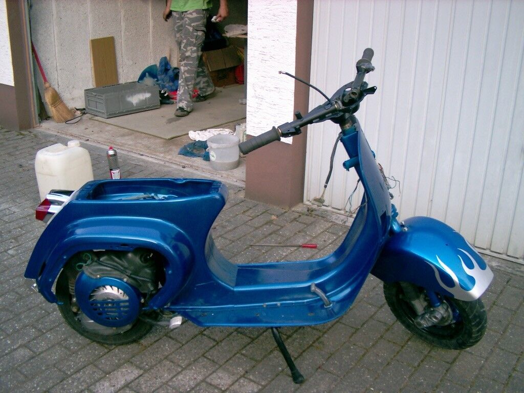

    Haben heute mit dem Zusammenbau angefangen, sind leider noch net so weit gekommen weil ich so lange arbeiten musste. Aber immerhin, man kann schon erkennen was es mal werden soll... :D
